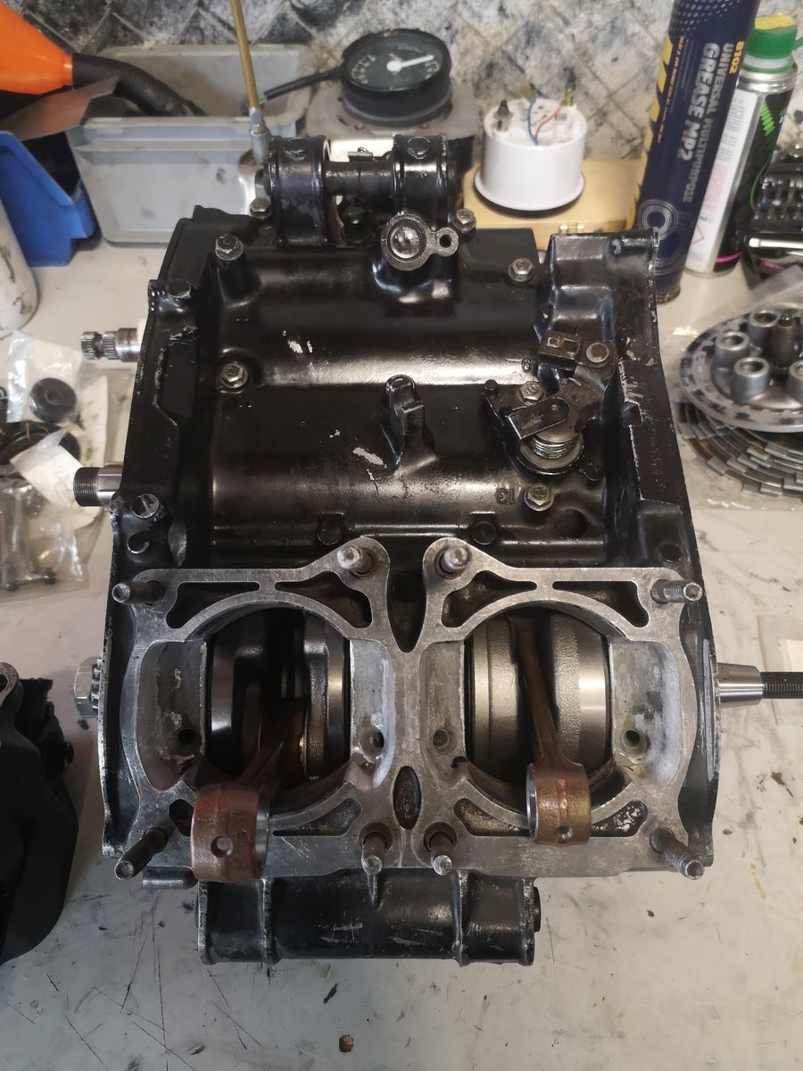

    Im Winter kommt man einfach auf viel zu dumme Ideen. Nachdem die Rg 250 erfolgreich 2 Jahre betrieben wurden, folgt nun Version 2.0 als 350er
    Zum Motor:

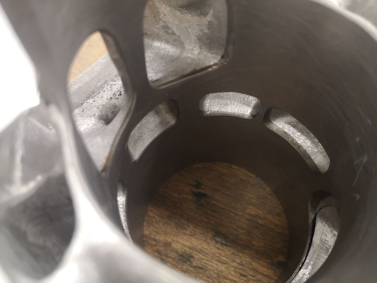

    - 54mm hub, bearbeitete Yamaha Zylinder mit Bohrung um die 65,5mm.
    - Hotrodswelle mit Prox Hubzapfenlager und originalen Kurbelwellenlager.
    -Primär wird noch gradverzahnt

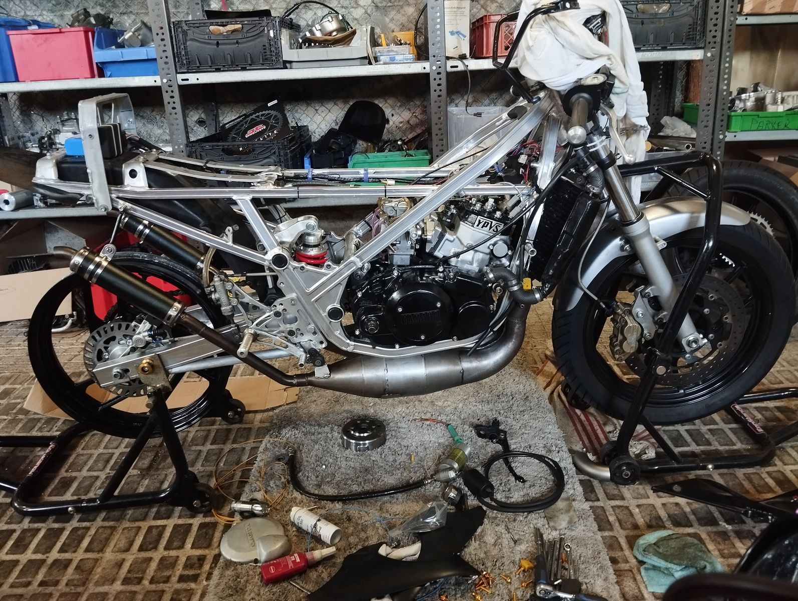

    - Auspuffanlage wird was selbst angepasstes
    -Vergaser kommt die Tm38 Vergaserbatterie der Rg 250 zum Einsatz
    - Zündung klar, ignitech.
    Zum Chassis:

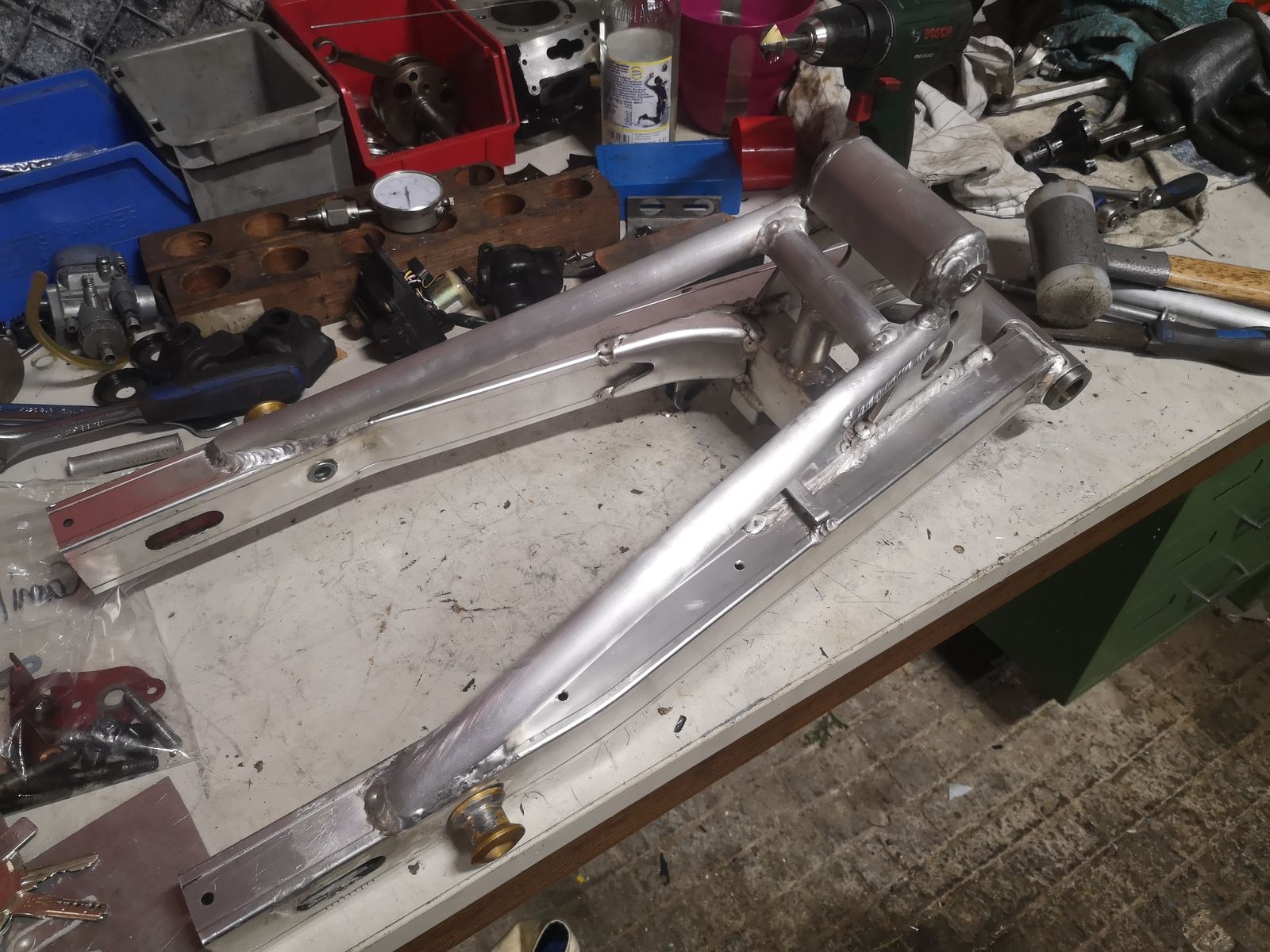

    - verstärkte Schwinge
    - 3" Hinterrad für 130er Reifen
    -eventuell Doppel SB vorn.
    -modifizierter Yss Stoßdämpfer mit Ausgleichsbehälter.
    Bilder folgen noch.

  • Ich denke das ganze wird sich im Bereich 75-80ps am Rad abspielen. Dafür reicht der 130er HR allemal. Was anderes hat die Tz 350 auch nicht drauf.
    Los geht es.

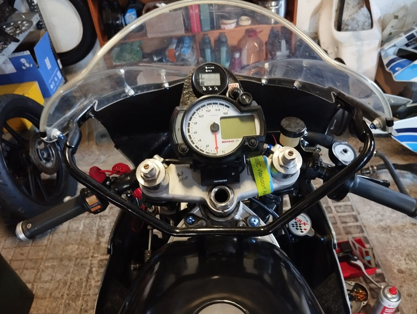

    Anbei noch paar Bilder.
