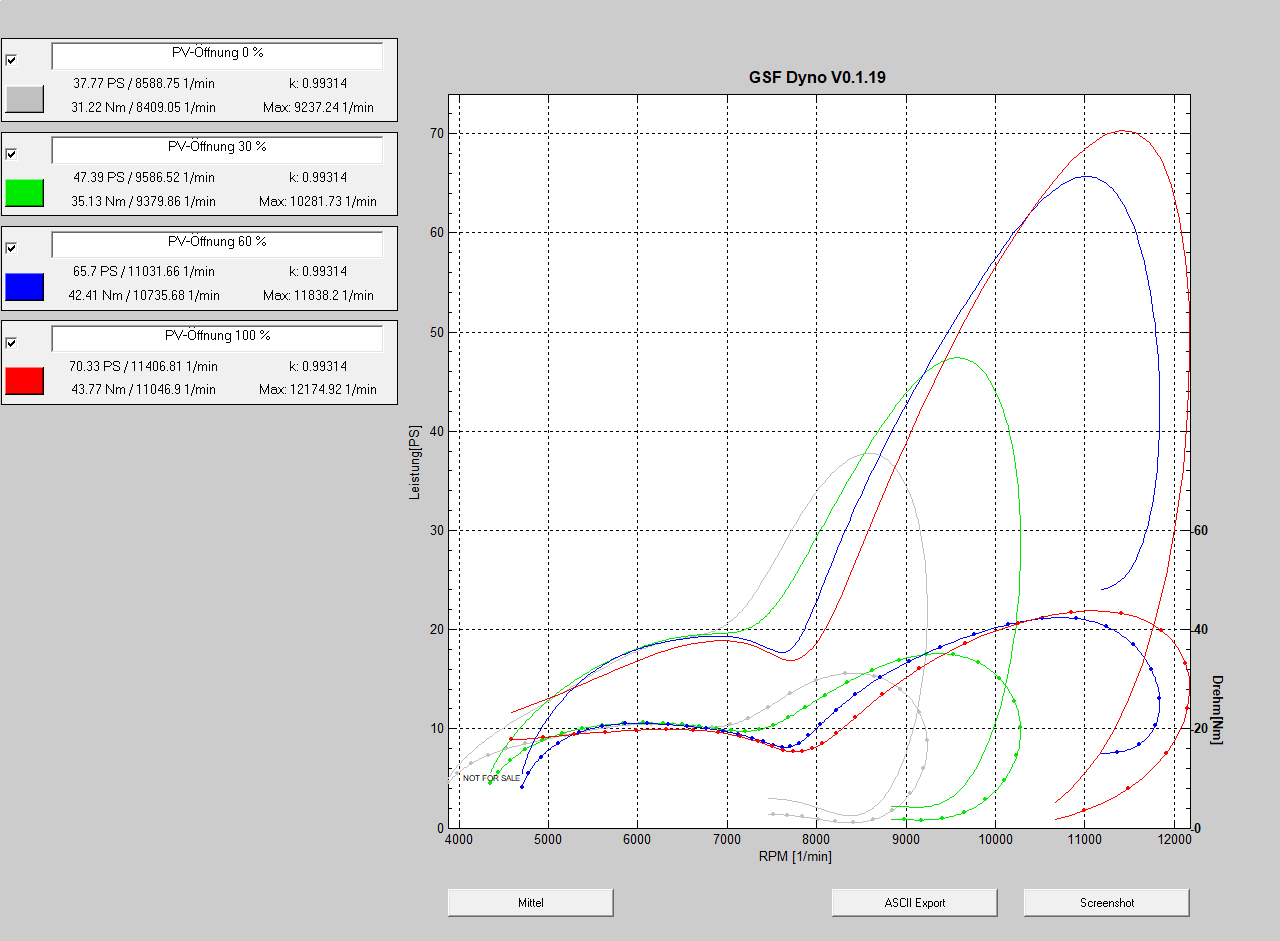

Aber mit punktuell höherer EGT lässt sich die Resonanz ja auch etwas korigieren und "das Loch vor Reso" glätten sofern man keine Möglichkeit hat, die ASS an den Auspuff anzupassen...
zeeltronic ppv-rz3 löst das Problem einfach und günstig.
Ja, mit dem PPV-Controller lässt sich die Resonanz sehr schön anpassen und steuern, kleiner Eingriff mit viel Wirkung.

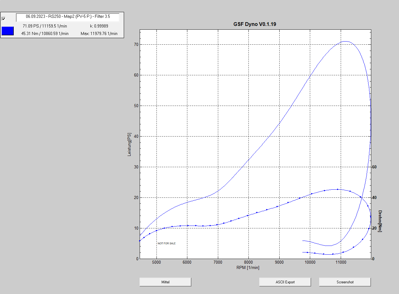

Hier mal die Carakteristik mit einer 5-Punkt-Steuerkurve.
Fühlt sich sehr linear an und lässt sich simpel fahren.
