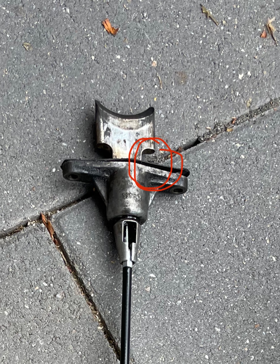

nachdem die ALS an unserer RS125RD überhaupt nicht mehr öffnete, dachte ich zuerst an einen festsitzenden Schieber. Tatsächlich war aber der Nippel am Bowdenzug abgerissen.
Ok, neuen bei Vince gekauft (unverschämte 42€ für ein Stück Draht). Schieber gereinigt, Solenoid ausgebaut gesäubert, alles eingebaut und auf Freigängigkeit geachtet.
Gerade Testfahrt, und Schieber öffnet nach Laune mal, mal nicht.
Tips für einen Check im eingebauten Zustand ? Ich vermute mal Spannungsprobleme.
Edith: https://hartrusion.com/aprilia…lasssteuerung-einstellen/
Habe ich gefunden. Vermute einen zu stramm eingestellten Zug. Werde das mal gem. Viktor überprüfen
Der Seilzug macht ja einen ziemlich engen Bogen vom Solenoid zum Schieber. Habt Ihr den Zug gefettet oder so ?
