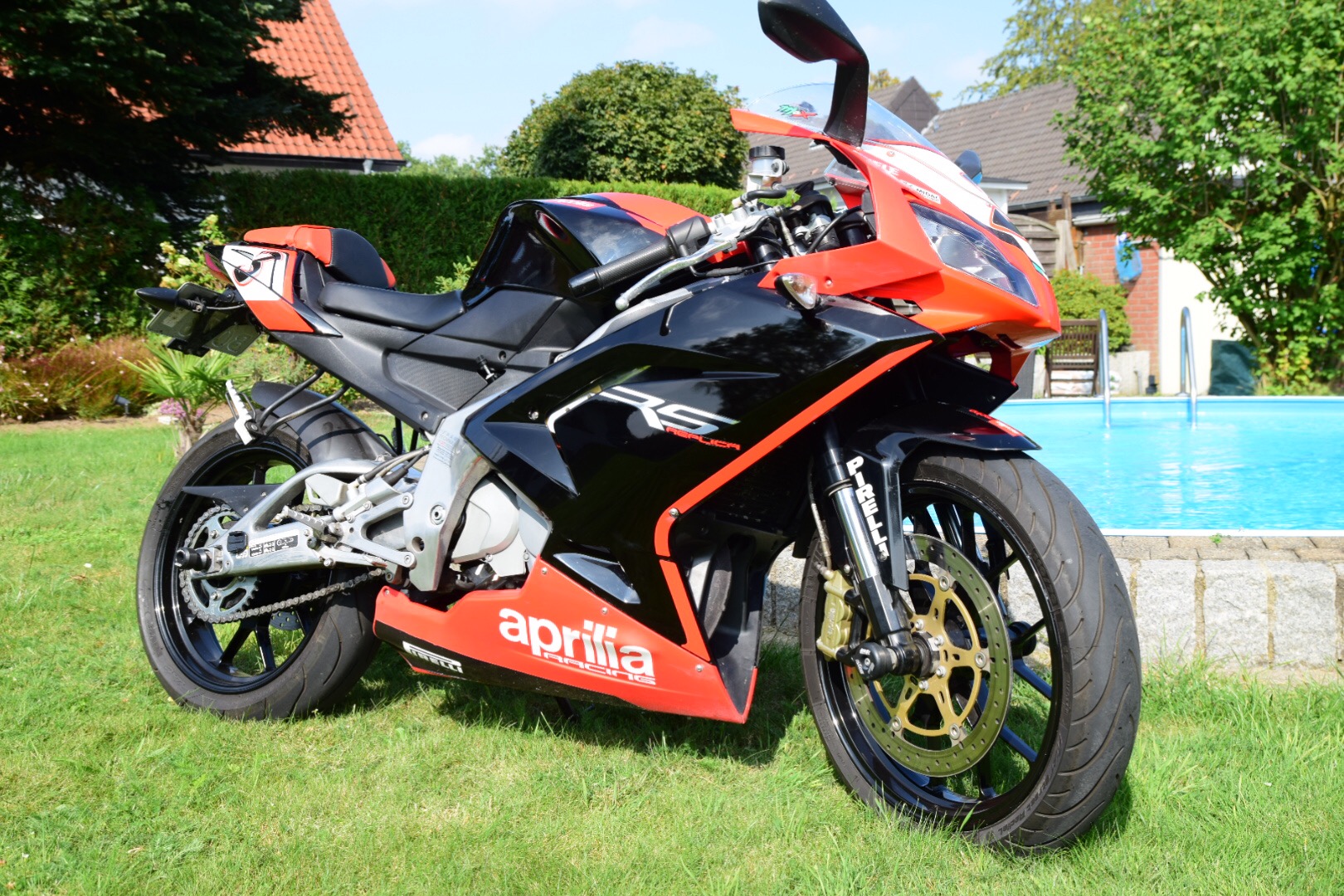

Sehr schön, obwohl ich auch Rossi-Fan bin, habe ich die RS im Biaggi-Design.... können wir mal ein Japan-Revival in der Eifel machen ![]()
