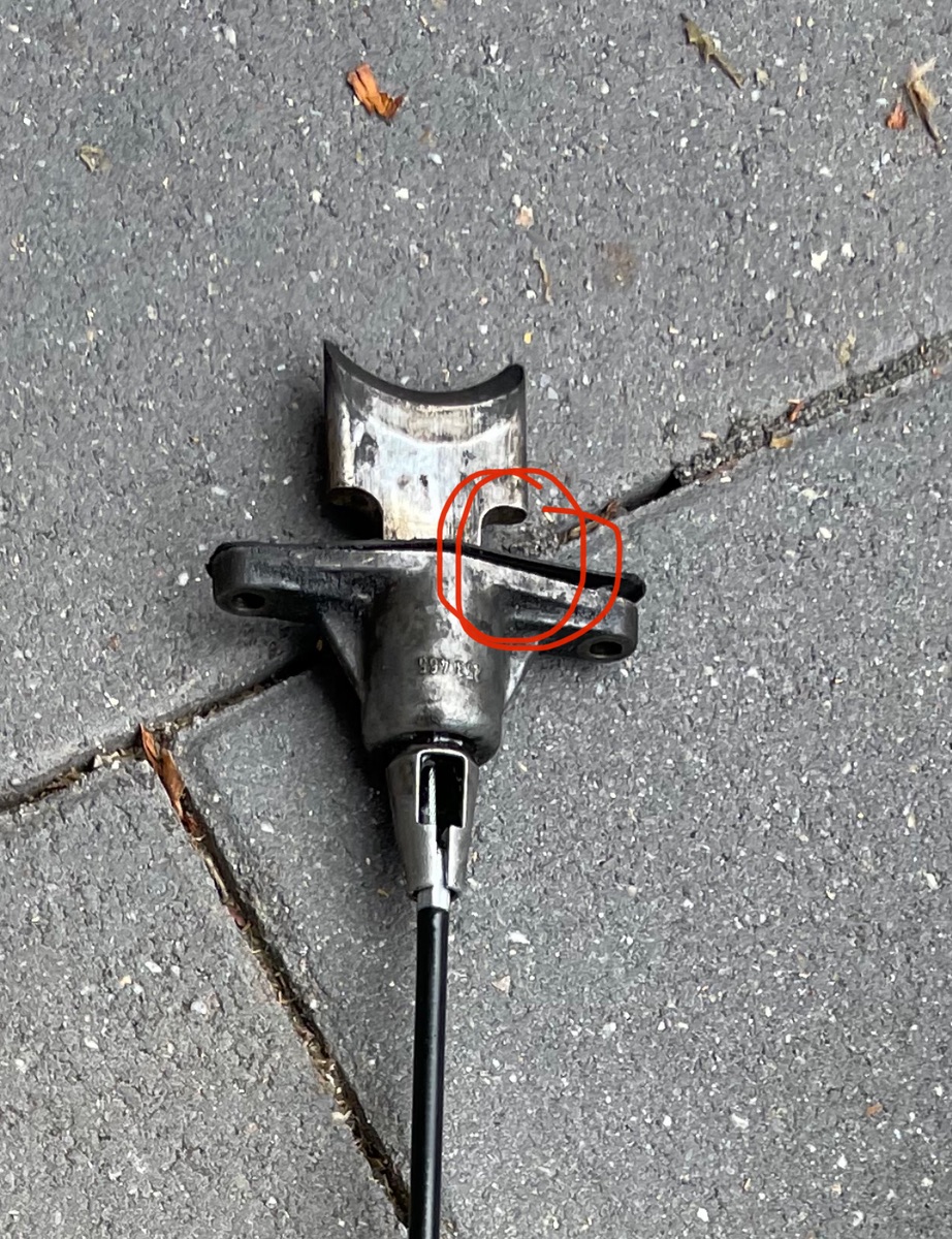

Wenn der Schieber sich öffnet, geht es, sofern alles korrekt eingestellt ist, ungestüm von 8-11k-Umin vorwärts. Tut es das nicht, öffnet sich der Schieber nicht. Wie meine Vorredner schrieben, muss er penibel eingestellt werden, sonst funktioniert es nicht.
Habe das Prozedere gerade wegen eines gerissenen Seilzugs hinter mir.
