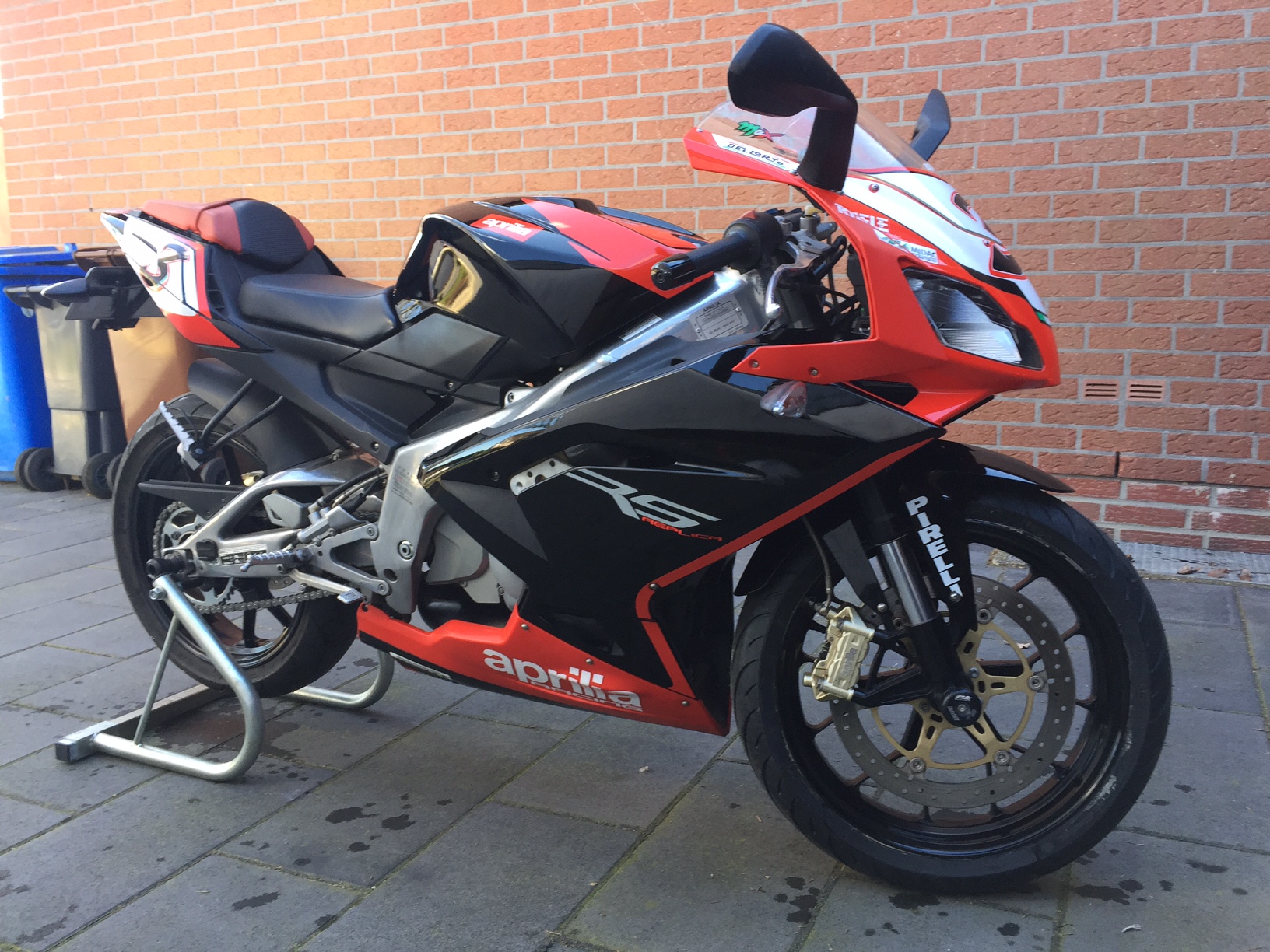

Aber: Das Ding läuft ohne ausserplanmässige Bastelarbeiten, für den täglichen Gebrauch eines unerfahrenen 16jährigen besser. Wenn er brav war, darf er ab und zu auf die RängDängDäng
ZitatOriginal von Tante Käthe
Das schwarze da... ist das Kunst oder kann das weg?
:D, abgesehen vom Motor finde ich die hübsch....
Ist vom Sohnemann, war der Grund, warum ich mir wieder einen 2T zugelegt habe... da machen die gemeinsamen Ausflüge mehr Spass, als wenn ich dauernd mit der Dorso warten muss

Aber Schmuck war sie schon....., aber Deine gefällt mir auch sehr.....hast alles richtig gemacht
