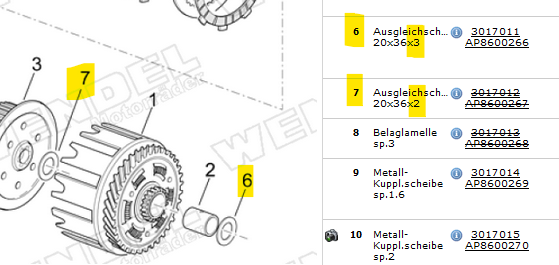

    Montage Korb und Nabe.
    Getriebe ist im Leerlauf.
    Also erst die 0.3mm Scheibe.
    Dann Korb und die 0.2mm Scheibe.
    Nabe drauf.
    So wie es soll, lässt sich der Korb und die Nabe unabhängig voneinander drehen.
    Sobald ich die Mutter mehr als Handfest anziehe lässt sich weder der Korb noch die Nabe bewegen
    Auch über das Schwungrad nicht.
    Normal ist das ja nicht oder??
  • Hallo
    die 2mm innen und die 3mm außen am Kupplungskorb, dann sollte es klappen, bei der RGV ist das so
    Gruß Ralf
  • Dirk, ist denn die Hülse, das Teil Nr. 2, länger als das Lager im Korb?
    Gruß Stulle
  • Hast du mal den Innenkorb mit Lagerhülse und beiden Scheiben ohne Außenkorb festgedreht?
    Wenn sich beide zusammen nicht drehen lassen, kann es ja nichts mit dem Außenkorb zu tun haben.
