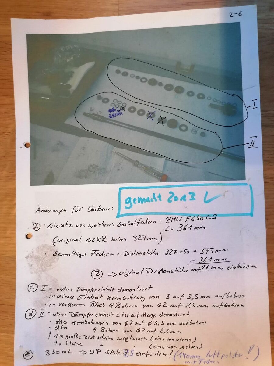

Ich habe auch die Federn von Wilbers eingebaut, jedoch ohne die Distanzhülsen. Damit sind die Federn etwa 4 bis 6 cm länger. Das Ansprechverhalten und die Härte empfinde ich dadurch sehr passend.
hatte das damals offiziell bei Wilbers machen lassen und die haben Federn der BMW F650 verbaut...
Ich muss die Rechnung mal raussuchen.

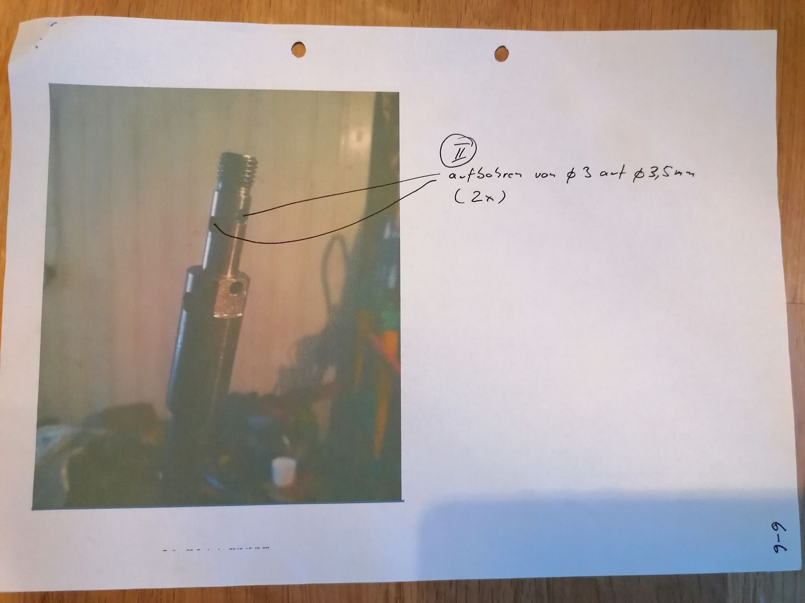

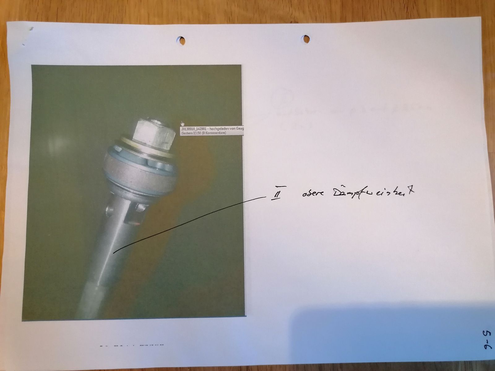

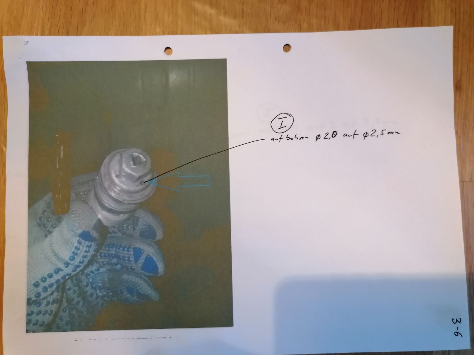

Ich hatte die Dämpfung auch mal selber überarbeitet..
Bilder und Beschreibung hatte ich hier im Forum reingesetzt... Vielleicht kann die Tante das alte Thema nochmal hochholen...
Bin fahrwerkstechnisch nur rudimentär bewandert und für jeden Hinweis dankbar. Wunderlich finde ich, dass mir für eine 60 kg leichtere Maschine die gleichen Federn wie für den 1100er-Brummer angeboten wurden..?
Was ist eine "90er-Feder"?
Schönen Sonntag an alle
..... Hat gut funktionioniert...
Bei einer späteren Gamma, habe ich die GSX R 1100 Gabel selber mal überarbeitet...
Hat auch gut funktioniert.
Ist aber alles ohne Garantie auf Funktion.
( Ist ein ziemliches Gematsche und man muss vorsichtig arbeiten..
! Nur geeignet für die 1100ér Gabel...und nicht für die 750ér.. Die 750ér Gabel ist innen
anders aufgebaut. )
Diesen Umbau haben selbst die Jungs für ihre GSX R 1100 Viertakter gemacht, weil wie Stefan schon
sagte die Seriengabe der 1100ér maßlos überdämpft war.....
Hier im kurzen Überblick:
Grüße Mik
