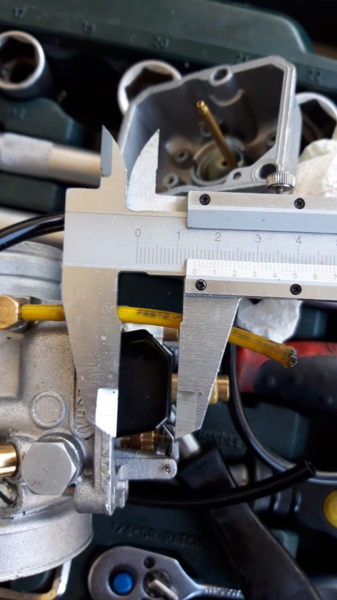

  • Da es keine ofiziellen Angaben gibt, habe ich damals meinen werksneuen 34er Dellorto vermessen, um wenigstens einen Anhaltspunkt bei Vergaserproblemen zu haben.
    Nadelventil geschlossen:
    Vollausschlag vom Schwimmer:
    Zur Ergänzung, hier die offizielle Angabe vom Dellorto Datenblatt:
    Schwimmerhöhe DellOrto VHSB.pdf
    Auch aus Eigeninteresse, hab ich mir auch ein nagelneuen Dello besorgt und nachgemessen.
    Ergebniss waren die angegebenen 13mm aus dem Datenblatt.
    (In alten Datenblättern war sogar noch 11mm vermerkt, was aber oft zu Problemen führte.)
    Bei den Engländern/USler/Aussis ist immer die Rede von 14mm - also wenn man auf 13,5mm einstellt, dann erfüllt man beide Angaben innerhalb der Toleranz. Ich werde es erstmal bei 13mm belassen.
