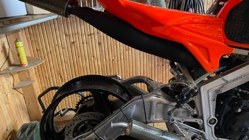

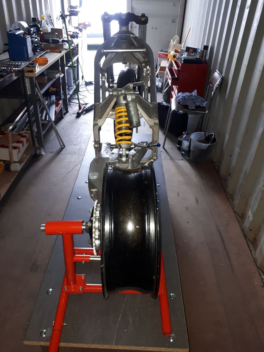

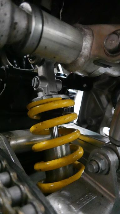

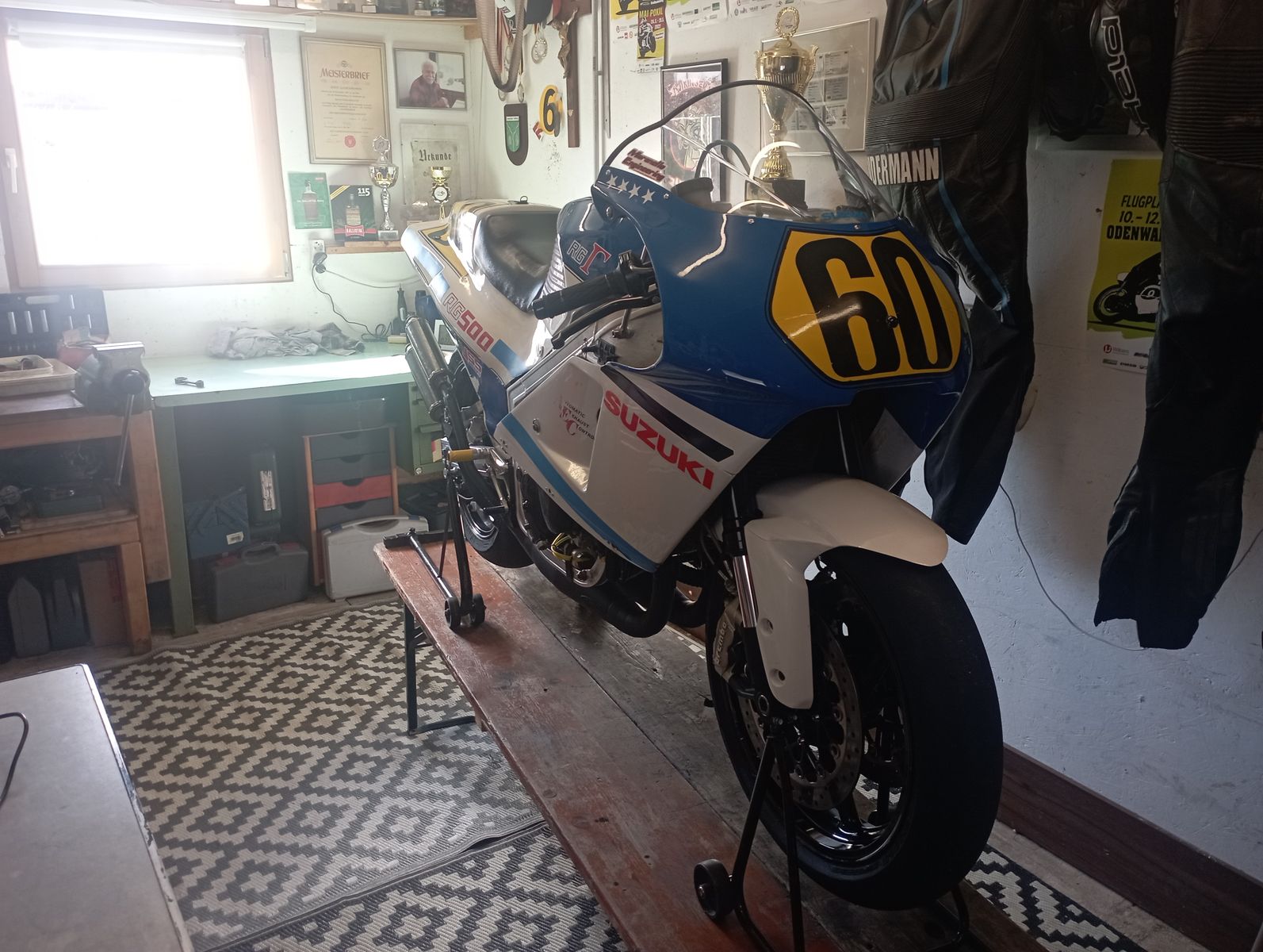

Wer hat von euch welches Federbein verbaut und “Königsfrage” welchen Durchmesser hat das Federbein (also die Feder)
Ich hab hier ein kleines Problem… 😂😂
Mein Federbein hat 80mm Durchmesser und das passt nicht. Die Öhlins TTX sind glaub ich dünner, da nur 36mm Kolben.
Welches TTX passt bei der RG??
Die alten Öhlins hatten 46mm Kolben
https://www.ohlins.com/product-item/62190/
Ich fahr an einer RG ein YSS und bin ganz zufrieden.
In der anderen werkelt ein WP.
Es passt auch ein Panigale Federbein.
Dann aber mit der weichsten Öhlins Feder.

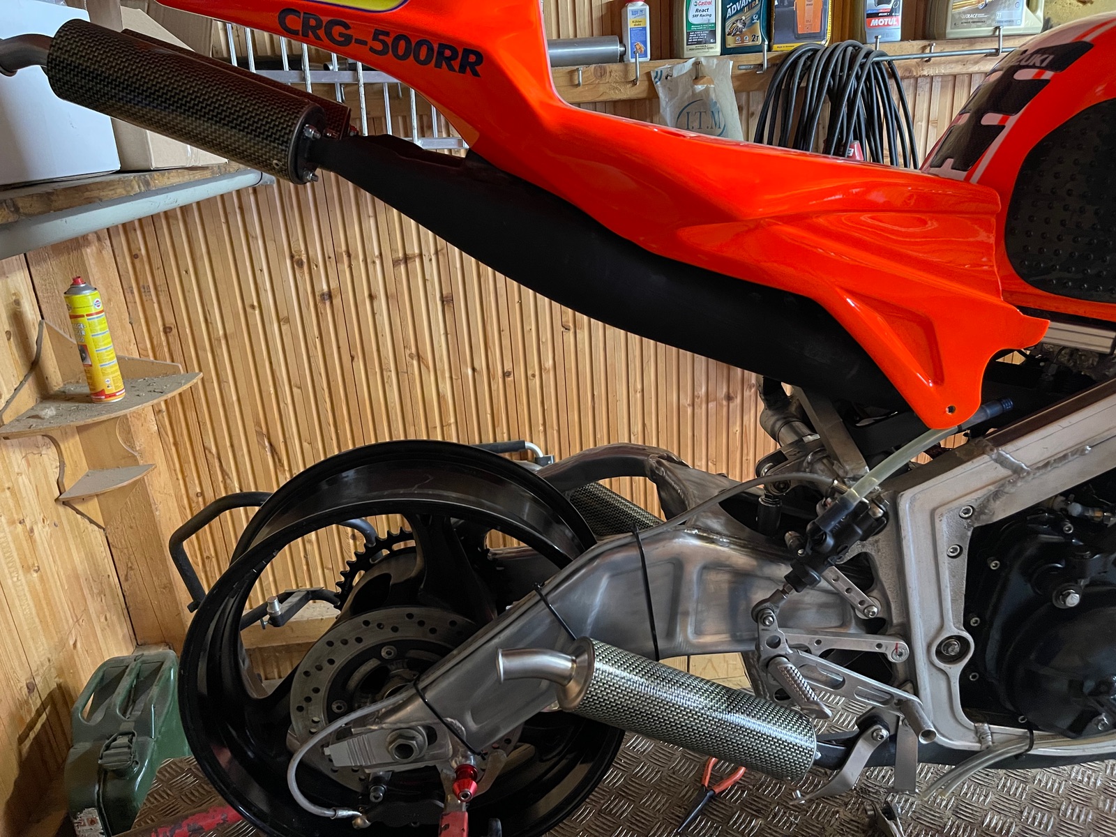

Hier ein Upskirt Bildchen:
Ich fahre eins von Wilbers. Funktioniert sehr gut. Sie stellen es ab Werk schon auf Gewicht und Fahrstill ein.
Danke für die Antworten.

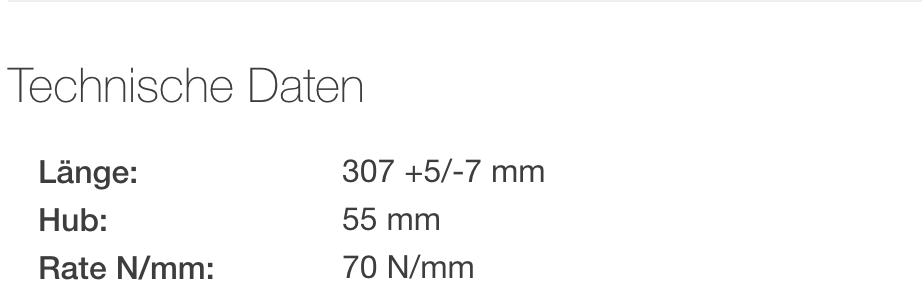

Welchen Durchmesser haben die Federn? Es geht massiv um den Platz
Beim TTX ist der Innendurchmesser 51 mm, Außendurchmesser müsste ich in Garage gehen. Welches da zum umbauen für die RG in Frage kommt kann ich nicht sagen, vll hat das schon jmd gemacht. In meiner RGV fahr ich ein TTX GP.
