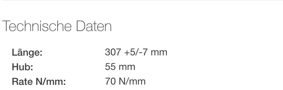

  • Für die RG gibts es von Öhlins nix, um was passendes rauszusuchen müsste man ein paar Daten Wissen. Die von der RGV schaun z.B. so aus:
