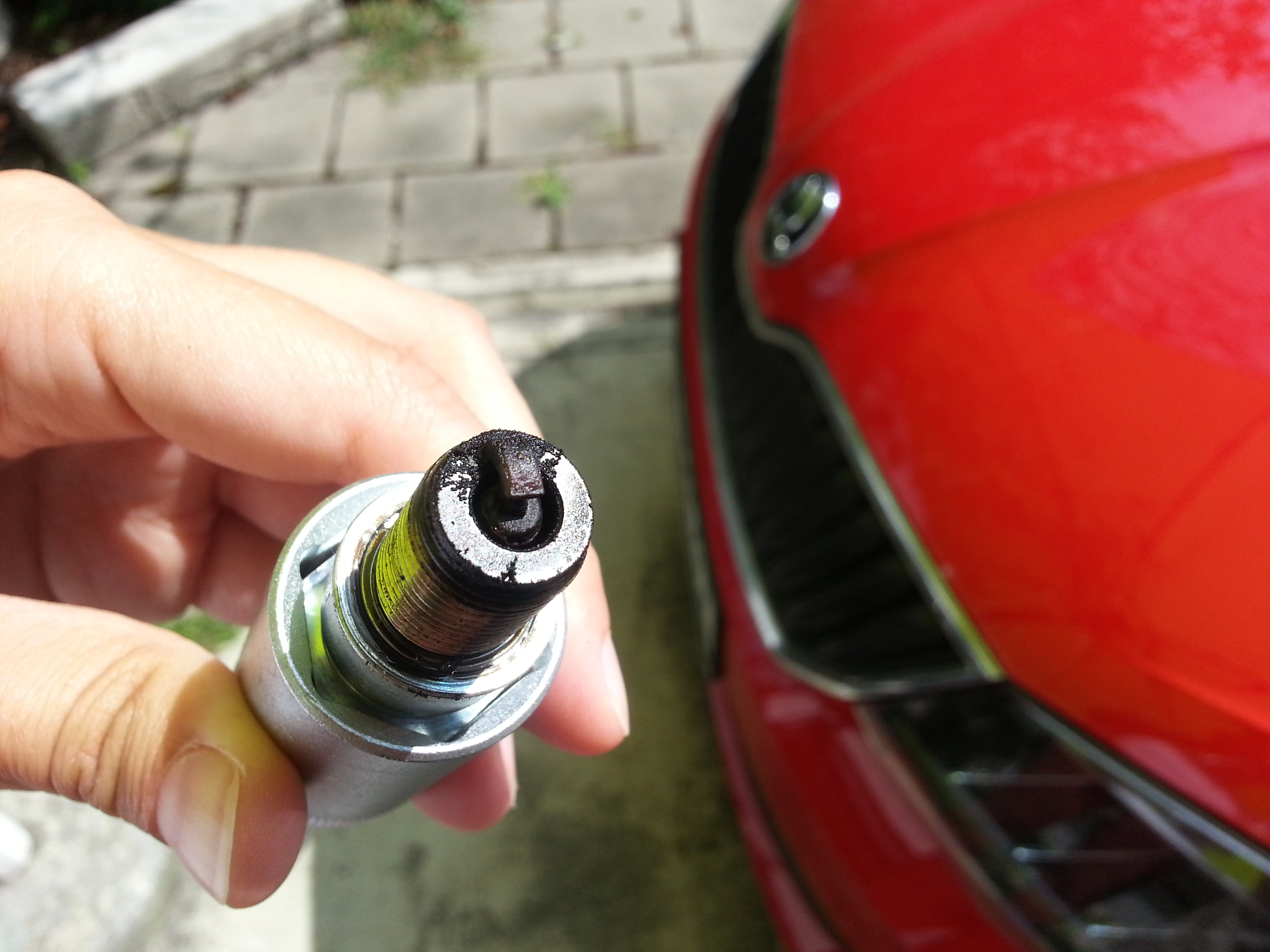

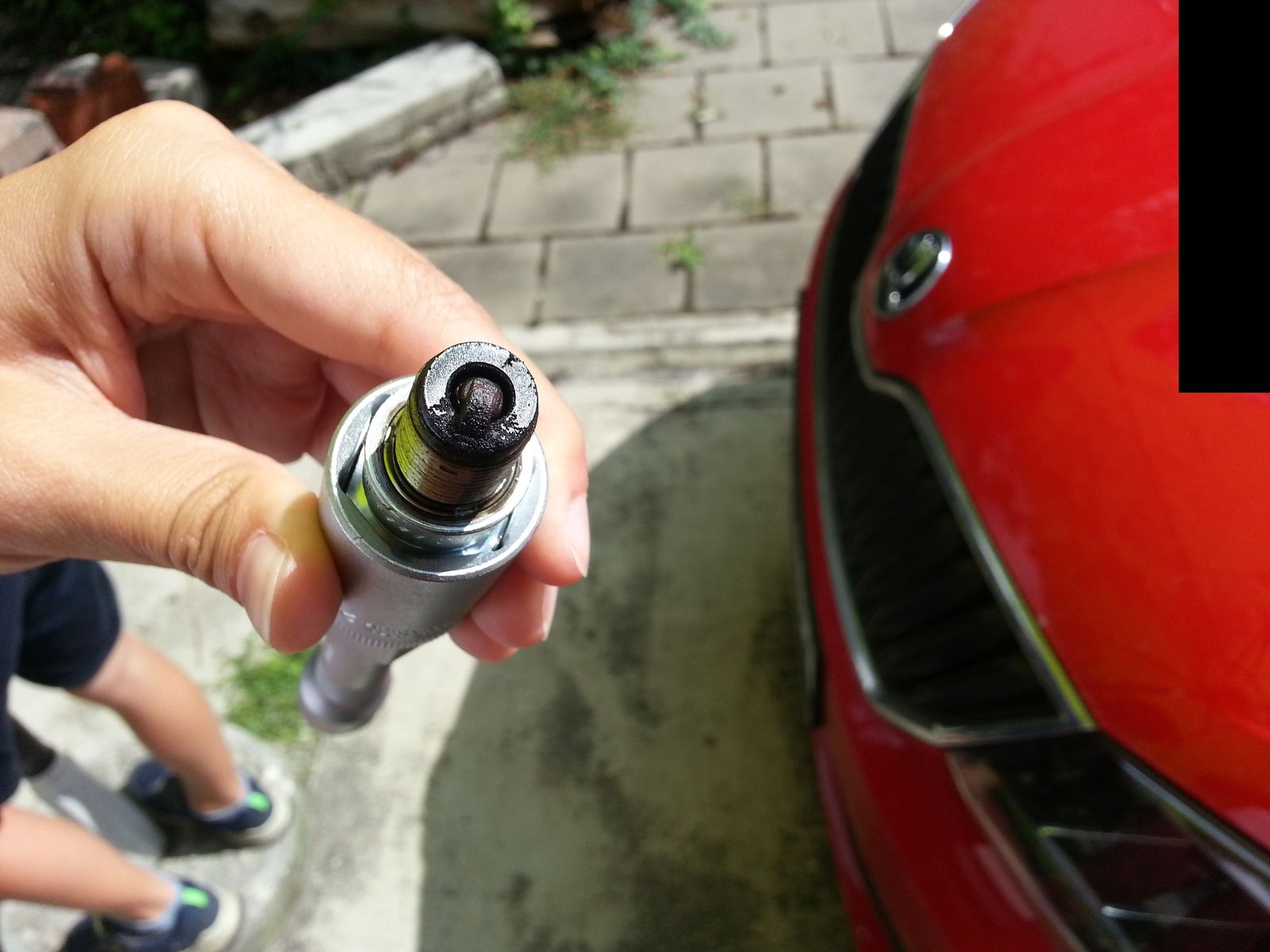

  • Hier mein "Kerzenbild". Die letzten 20km vorher waren Stadtautobahn (max 70km/h) und ein, zwei km Wohngebiet, also keine hohen Drehzahlen. Die letzten 150km da davor waren Landstraße mit gemütlichem Tempo und selten über 8000 U/min.
    Das "rauhe" um die Masseelektrode sind so bröslige Ablagerungen. Auf dem Isolator hat sich entweder eine Schicht abgelagert oder es bröselt was ab.
    Die Masseelektrode hat gegenüber der Mittelelektrode auch schon an Material verloren.
    Ich werd auf jeden Fall mal eine neue ZK verbauen.
    VG
  • Schaut gar nicht gut aus, zu fett und möglicherweise (muss aber nicht sein) zuviel Öl, Ölpumpenstellung kontrollieren.
    Kerzenbild richtig machen -> 5min immer auf gleicher Gasstellung fahren (Markierungen auf Gasgriff und Lenker zeichnen/kleben!), dann Notaus drücken, stehenbleiben und kurz abkühlen, dann Kerze raus und Foto machen. Selbes Spiel für alle Gasstellungen.
    Hast du schon HD und ND Sätze? Ohne kommst nicht weiter, teste systematisch von fett bis mager (bis Choke ziehen Leistung bringt), dann weißt du schonmal den nutzbaren HD-Bereich. Erst dann den Rest einstellen:
    Weiter mit Düsennadel, alle Stellungen durchprobieten, bei 1/4, 1/2 und 3/4 Gas wieder mit Choke testen bis Leistung kommt, dann kennst du den brauchbaren Nadelbereich. Teste auch vollgas und dann schlagartig auf 1/4, 1/2, 3/4 gas zumachen, sie darf sich nicht verschlucken, sonst zu fett!
    Ich schätze mal du fährst wie viele, bei 1/4 bis 1/2 Gas zu fett, bedingt durch zu große ND, zu fette Nadelstellung, und falsch eingestellt LLGS, das merkt man auch daran, wenn man im Stand schlagartig vollgas gibt und sie das Gas sauber annimmt, das sollte nicht sein bei großen Vergasern, erst ab 2-3000upm ist die Strömungsgeschwindigkeit hoch genug um Vollgas geben zu können, teste das mal.
