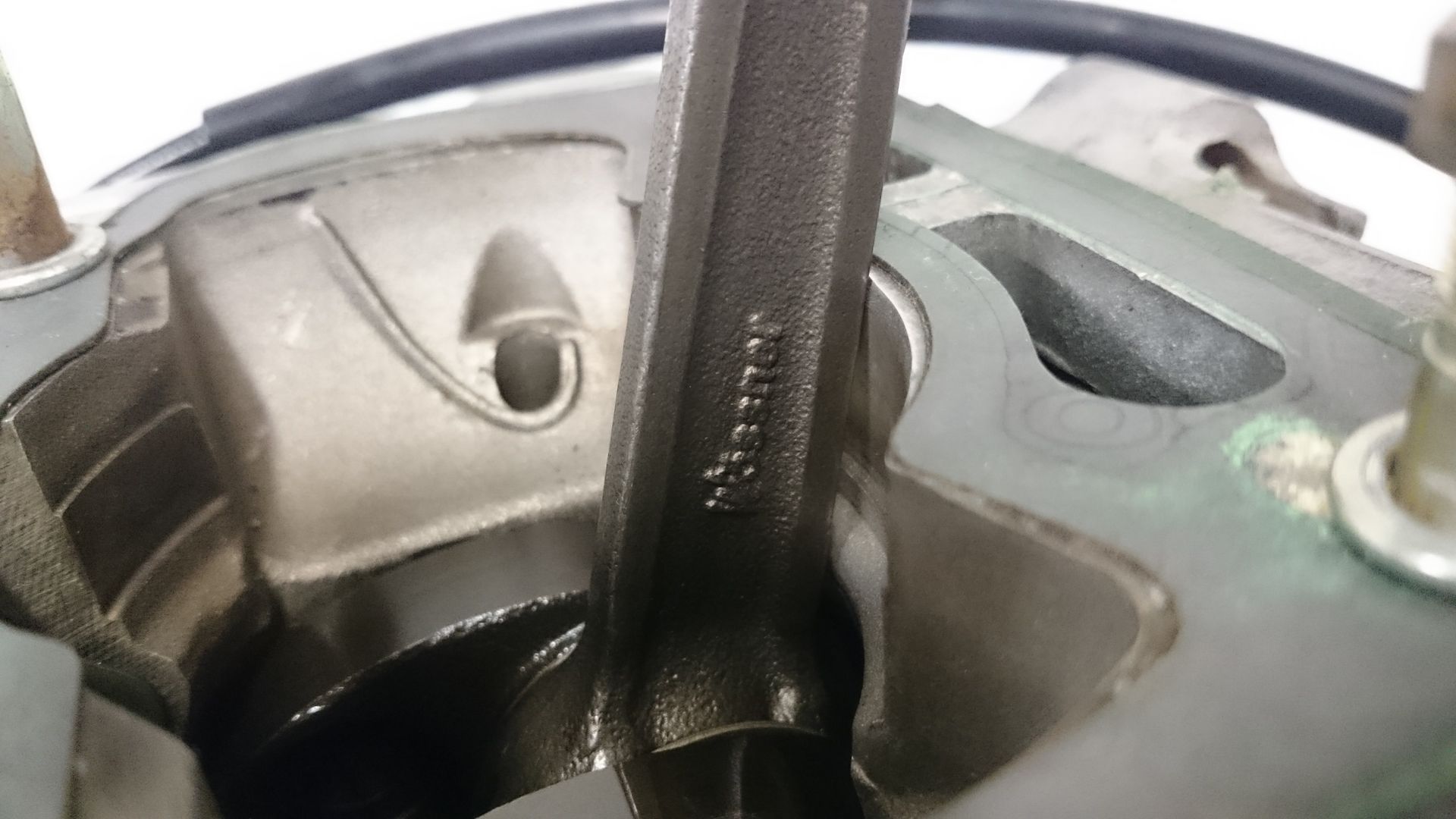

Außerdem habe ich nach dem einen ungleichmäßig Lauf beim langsamen drehen der Kurbelwelle festgestellt. Ich werde wohl also überprüfen müssen ob im Motor auch so gepfuscht wurde
Sind da original eigentlich auch Wössner Pleuel verbaut?

Wössner ist Zubehör....wurde also mal überholt. Das Gewinde sieht aber sauber aus

Wie Befürchtet wurde das Feingewinde zum Grobgewinde umgeschnitten. Das passiert, wenn das Gewinde beim Abziehen des Polrades verdrückt wird oder die Welle von der Werkbank runter rollt. Ist jetzt kein Todesurteil für die Welle aber definiere "ungleichmäßigen Lauf"

Ist das gut oder schlecht, dass da schon ein neues Pleuel verbaut ist?^^
70NM sollte auch ein M10 Gewinde aushalten.
Der ungleichmäßige Lauf zeigt sich dadurch, dass beim sanften drehen ab und zu einen kleinen Widerstand spürt. Beisoielsweise wie beim Lenkkopflager wenn das hin ist.
