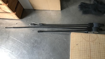

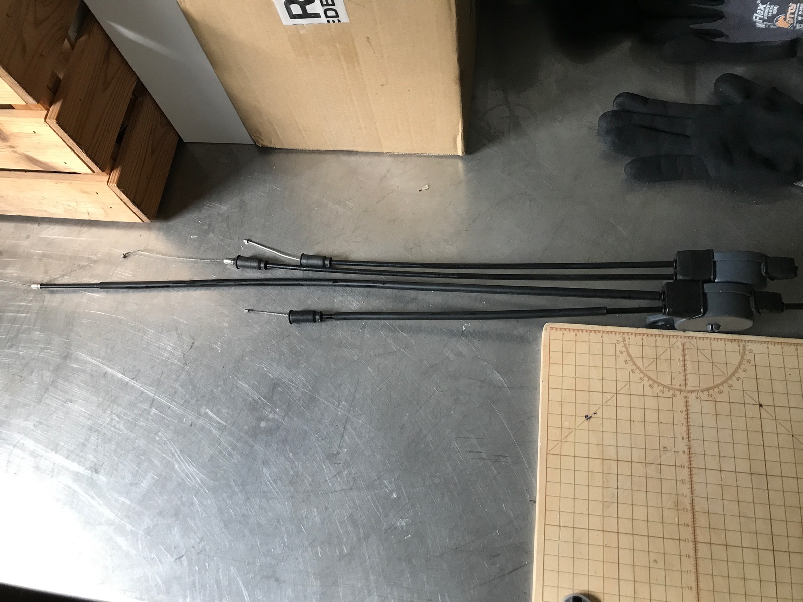

Gab es wesentliche Änderungen des Gaszuges ab Baujahr 2006 was die Länge der Doppelzüge betrifft? Also passen die auch bei Baujahr 2000 ?
Die Frage ist bei mir aufgekommen, da mein Gaszug abgerissen war und ich diesen Gaszug Aprilia RS 125 06-10 (radicalracing.de) bestellt hatte. Der Zug vom Vergaser war gleich nur der Zug der Ölpumpe war gefühlt 5cm kürzer. Musst somit den Radius etwas anders legen.
Die Demontage am Gasgriff habe ich durch entfernen der Schalter durchführen können. Hätte ich nur früher das mit dem Stecker gelesen wäre mir etwas Arbeit erspart geblieben
Zu sehen ist der besagte Zubehör Gaszug und der Originale . Deutlicher Unterschied. Zudem
muss man den Zug beim
Zubehör kreuzen
Scheint von den Längen her einfach nicht zu passen. Diese Scheuerschutz-Hüllen fehlen auch.
Das "Überkreuz-Problem" könnte man evtl. lösen indem man die Verteilertrommel aufmacht und die Züge umhängt. Ich meine mich zu erinnern, dass das geht. Ist aber schon eine Weile her.
