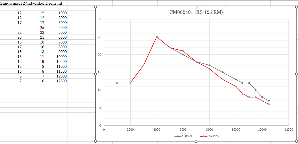

  • Heute hab ich mit meinem Zündungsprüfstand herumgespielt und die Zündkurve des CM082401 EFI Steuergerätes einer RM Bj.2010 mit offenen 18KW bei 0% Gasstellung und 100% Gasstellung vermessen.
    Der Aufbau am alten, aber hochwertigen, Bosch Motoren Tester
    Mit Gradscheibe:
    Drehzahlmessung erfolgte Digital mit einem Arduino (Rave_Control_V1), der Originale Drehzahlmesser zeigt nur Blödsinn an, obwohl ab Modell PY schon ein Steppermotor statt einem Drehspulinstrument verbaut ist.
    Hier die groben Ergebnisse +/- 1° der Prüfstand hat noch Verbesserungspotential, ich muss den Gasgriff noch durch einen Drehregler ersetzen.
    0% Throttle:
    1.000=10°
    2.000=10°
    3.000=15°
    4.000=23°
    5.000=20°
    6.000=19°
    7.000=16°
    8.000=14°
    9.000=11°
    10.000=9°
    10.500=7°
    11.000=6°
    11.500=6°
    12.000=5°
    12500=4°
    100% Throttle:
    1.000=10°
    2.000=10°
    3.000=15°
    4.000=23°
    5.000=20°
    6.000=18°
    7.000=16°
    8.000=15°
    9.000=13°
    10.000=11°
    10.500=10°
    11.000=10°
    11.500=8°
    12.000=6°
    12500=5°
    Der Vergleich beider Kurven:
    Die 0% Kurve ähnelt sehr dem Nippondenso 71000er QCA91 Steuergerät, das ich in 2-3 Wochen nochmal genauer abblitzen werde, die 100% Kurve ist schon aggresiver als die der Nippondenso CDI

  • Ich hab jetzt mit dem Ebay Bosch Strobo nochmal nachgesehen: Es ist wie vermutet, der Teillastbereich ist einfach Proportional zwischen null gas und vollgas dazwischen skaliert.
    Eine genaue Messung ging nicht, denn das gebrauchte Bosch Stroboskop mag die Kondensatorzündung nicht und blitzt viel unsinn zusammen, wenn ich den Kertenstecker lockere, so das eine Funkenstrecke zwischen Kerze und Stecker entsteht, geht es halbwegs.

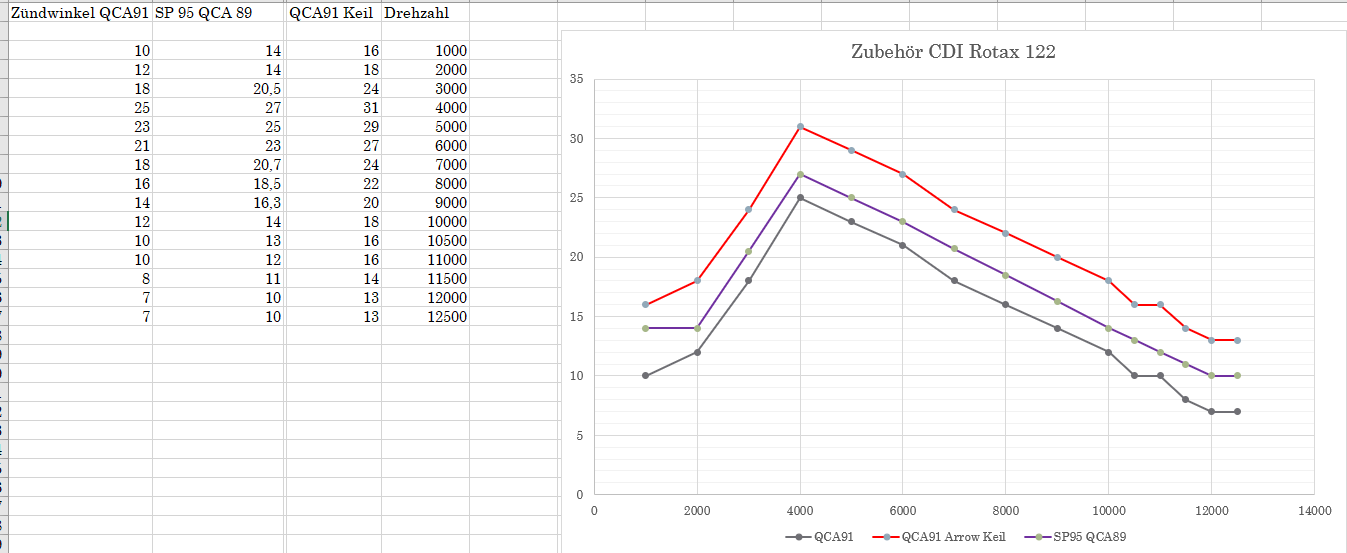

    Übernächste Woche kommt noch die genaue aufnahme der QCA91 71000er Nippondenso CDI und der Diagramm vergleich EFI 0%- EFI 100%- QCA91- QCA91 mit Keil- QCA89 SP_95 (Zündkurve aus Hanbuchangaben, ich habe keine SP CDI)
