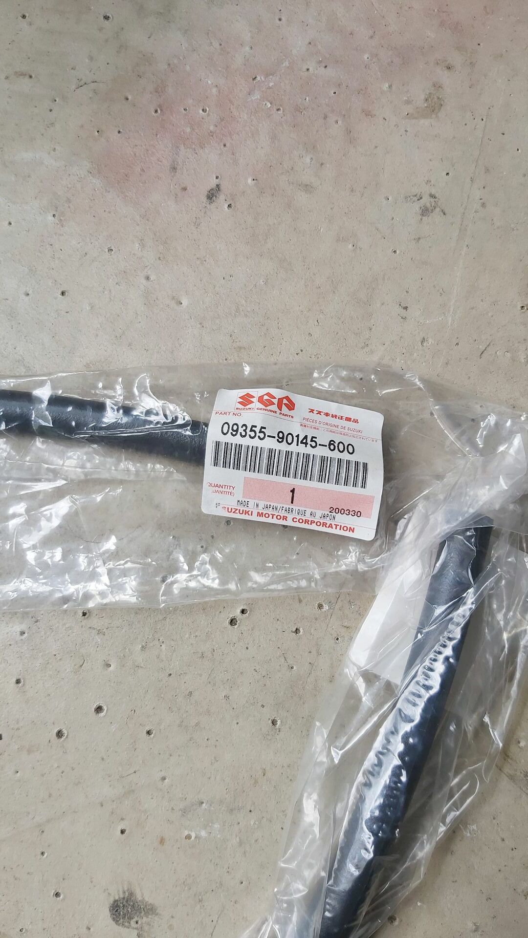

  • Eins der wenigen Dinge die es noch neu bei suzuki gibt. Innendurchmesser 9mm, aussendurchmesser 14mm, Länge 60cm
