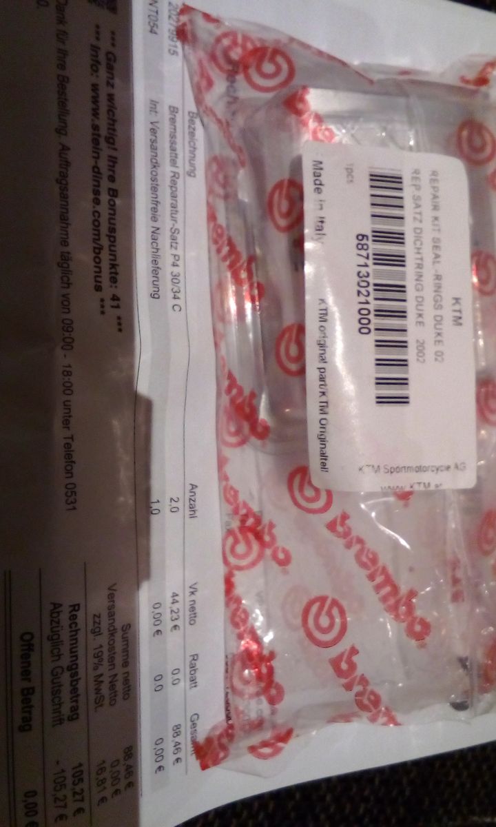

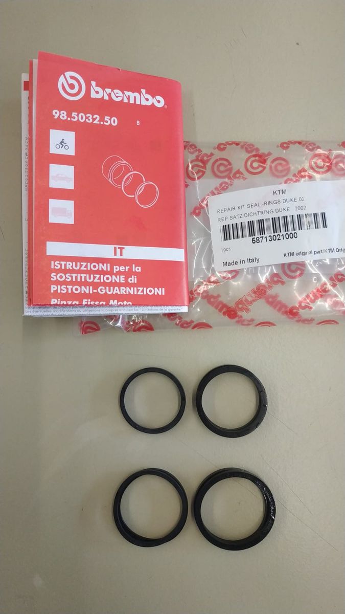

Brembo, KTM OE-Nummer 58713021000 - Preis ca. 35 Euro je Sattel

Im Zweifel gibt es den Rep -Satz für MK2 bei steindinse. Bei mir stand er allerdings noch nicht im Katalog und war persönlich vor Ort zum Bestellen.
Unter der Aprilianummer? Was rufen die dafür auf?
