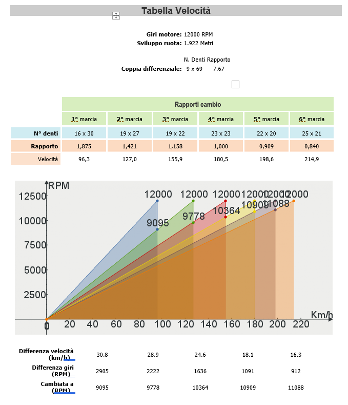

Hi Henning, Lässt mir jetzt doch keine Ruhe
. Wie ist beim Roberto "close ratio" definiert? Kostenpunkt? Gruß Henry -
Ich denke das ist bon der Abstufung wie TTW aber das weis Henning bestimmt genauer
