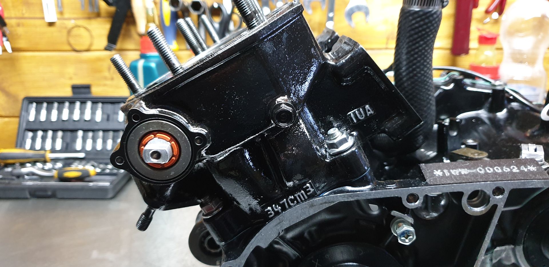

So jetzt zu meiner Frage: Ich habe die Walzen aus den Zylindern geholt, den Auslass und die Walzen poliert . Alles wieder schön leichtgängig, aber bei der Montage fiel mir auf, dass die orangefarbenen Dichtringe sich mit den Walzen drehen. Müsst diese nicht fest im Zylinder sitzen ??
