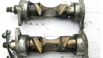

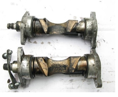

    2MA bzw 1KT PV sind da aber nicht auf dem Bildern.
    Der 2XT Motor hat Nebenauslässe und ist ein weiter entwickelter 2MA Motor mit über 60 statt 50 PS. Diese PV könnten eventuell interessant sein....glaube ich aber weniger.
    Die Walzen vom 2XT Modell sind breiter und etwas anders profiliert im Abgastrakt.
    Ansonsten von den Anschlüssen her gleich.

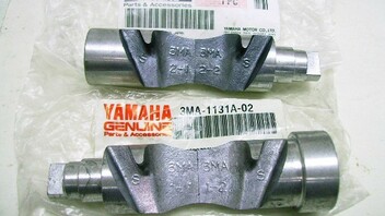

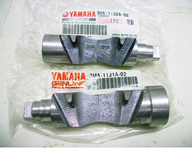

    sollte man an der Nummer erkennen, ja. Deine Augen sind also noch gut :daumenhoch
    Der Thread startete mit dem Vergleich zw 3xv und 3ma...wie auf den bildern zu erkennen.
    Das 2MA/1KT hatte ich nachträglich angehängt da ich 3MA walzen da habe und sie kurz mit 2ma verglichen habe
