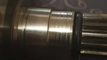

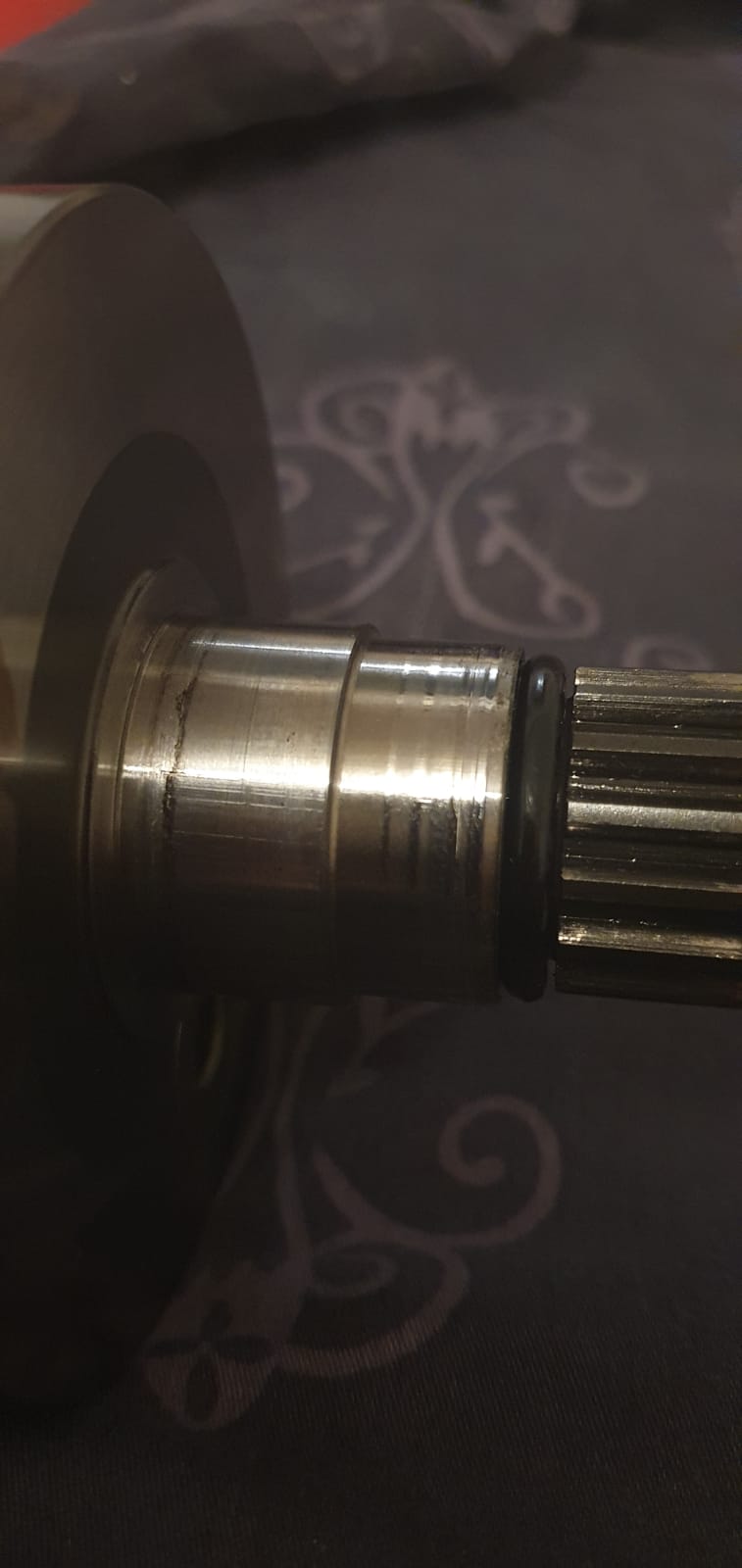

    Gestern Ausgebaut ....
    Die Dichtfläche für den Simmerring Getriebeseitig ist komplett schlecht...
    Weiss Jemand ob man eine neue Kurbelwelle noch bekommt?
    Falls ja wo und kosten.
    Oder hat vielleicht jemand ne gebrauchte rumliegen wo die Lageraufnahmen sowie Dichtflächen noch gut sind ( pleul würde ich neu machen)
    Bitte um Info

    Sieht noch brauchbar aus :nixweiss:

    Vielen Dank für die Info sind aber schon tiefe rillen finde ich und da ich ja probleme mit Falschluft hatte bin ich ein bisschen skeptisch..

    So sah meine Welle auch aus, als ich sie wieder eingebaut habe (neues Pleul und mehr nicht).
    Wenn dich die Rille Stört, dann frage bei der Weber-Metallmanufaktur nach.
    Die können Wellen aufspritzen und wieder auf Maß schleifen.
    Ansonsten, neu wird Teuer:

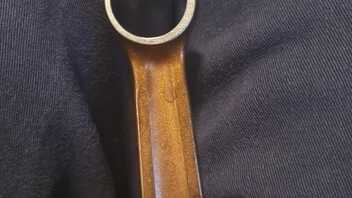

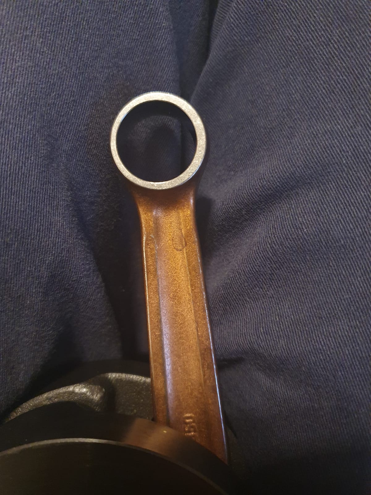

    Neue Rotax Welle noch nie verbaut.
    Bissl auss der mitte ? Die alte die ich ausgebaut habe ist auch nicht mittig aber nur minimal.
    Bitte um Info
    Gruss
    Christoph

    Für mich wäre das Ausschuss

    Das sind Fertigungstolleranzen, die Bohrungen werden ja zueinander ausgerichtet.

    Na das Stichmass sollte passen, das wäre ja noch schöner :D....aber das sind oben min.1mm weniger Wandung ggü. Rechts?!

    ja für mich ist das auch Ausschuss ...
    finds schon krass wie man das in einer Firma in die Hand nehmen kann und dann auch noch verbaut.. und das von Rotax oder wo die auch immer gemacht werden.
