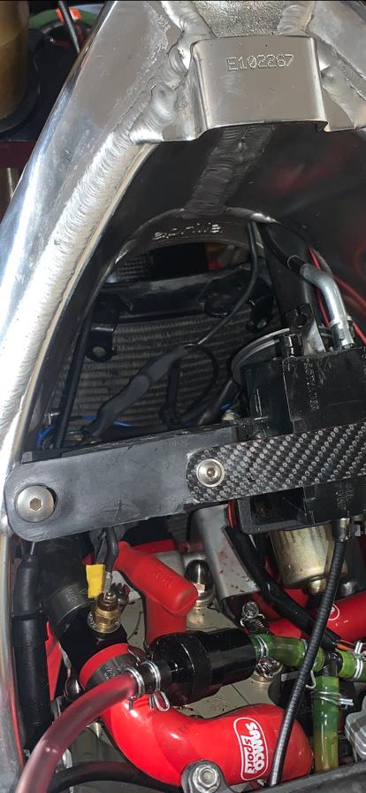

Hallo zusammen,
ich hatte dieses Jahr stellenweise Probleme mit recht hoher Wassertemperatur >78Grad, was ich Für nächstes Jahr gerne abstellen möchte. Im Zuge dessen soll auch die Thermostatbrücke wegfallen, um noch etwas Platz unter dem Tank zu schaffen, der Zugverteiler ist eh schon draußen.
Jetzt habe ich schon einiges gelesen und gehört, was man nehmen könnte, mit oder ohne Modifikation etc. Z.B, ZXR, ZX7R, ZX6R, R6 ...
Wer hat welche Erfahrung, bzw. setzt was ein. Nach Möglichkeit will ich etwas gut passendes haben, was ohne viel Schweißarbeiten von Anschlüssen passt. Hier soll der R6 ab RJ11 Kühler seinen Dienst tun, aber wo kommt der Temperaturfühler hin und was ist mit den Schläuchen? Wenn das Thermostatgehäuse wegfällt, brauche ich ja auch ein T-Stück als Ersatz oder?
Vielleicht kann jemand helfen und berichten?
Vielen Dank ![]()
ist aktuell ungenutzt da ich mit thermostat fahre
