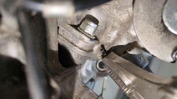

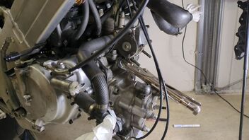

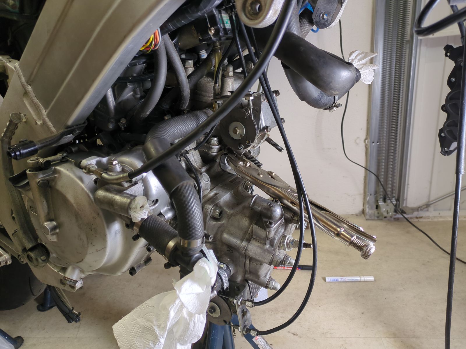

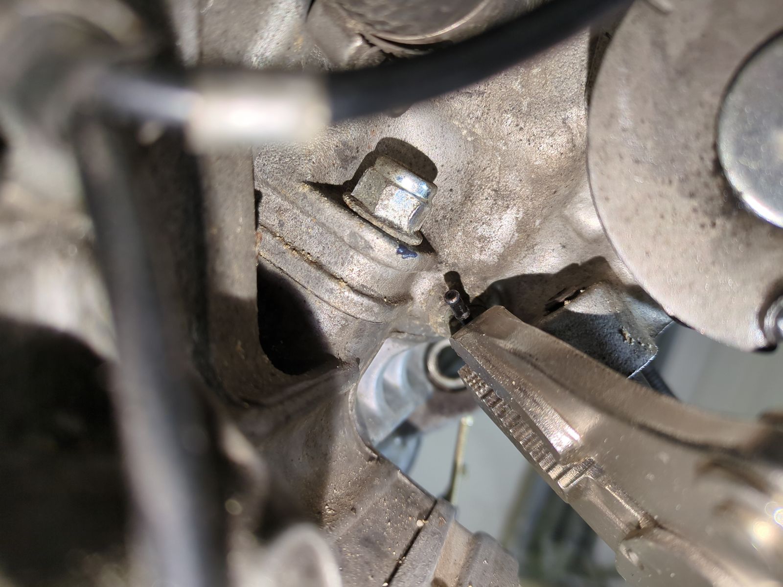

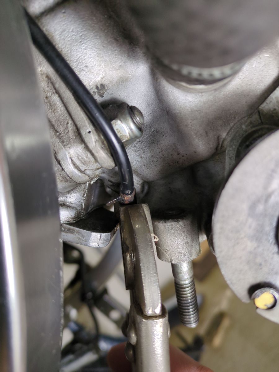

  • Habe mich heute auch mal dem Thema angenommen.
    Nach Demontage von Auspuffen, Kühler, Unterzug und Distanzhülse Motorlager, war genug Platz um mit der großen Gripzange zu hantieren.
    Der Vorbau ist auch aktuell draußen.
    Dann mit dem Brenner etwas erwärmt und der Nippel ging ganz easy raus.
  • Ahhhh, ja, das war ja die ursprüngliche Frage :face_with_tears_of_joy: .
    Das vom unteren Zylinder hatte ich schon mal vor paar Jahren gewechselt, aber auch im eingebauten Zustand.

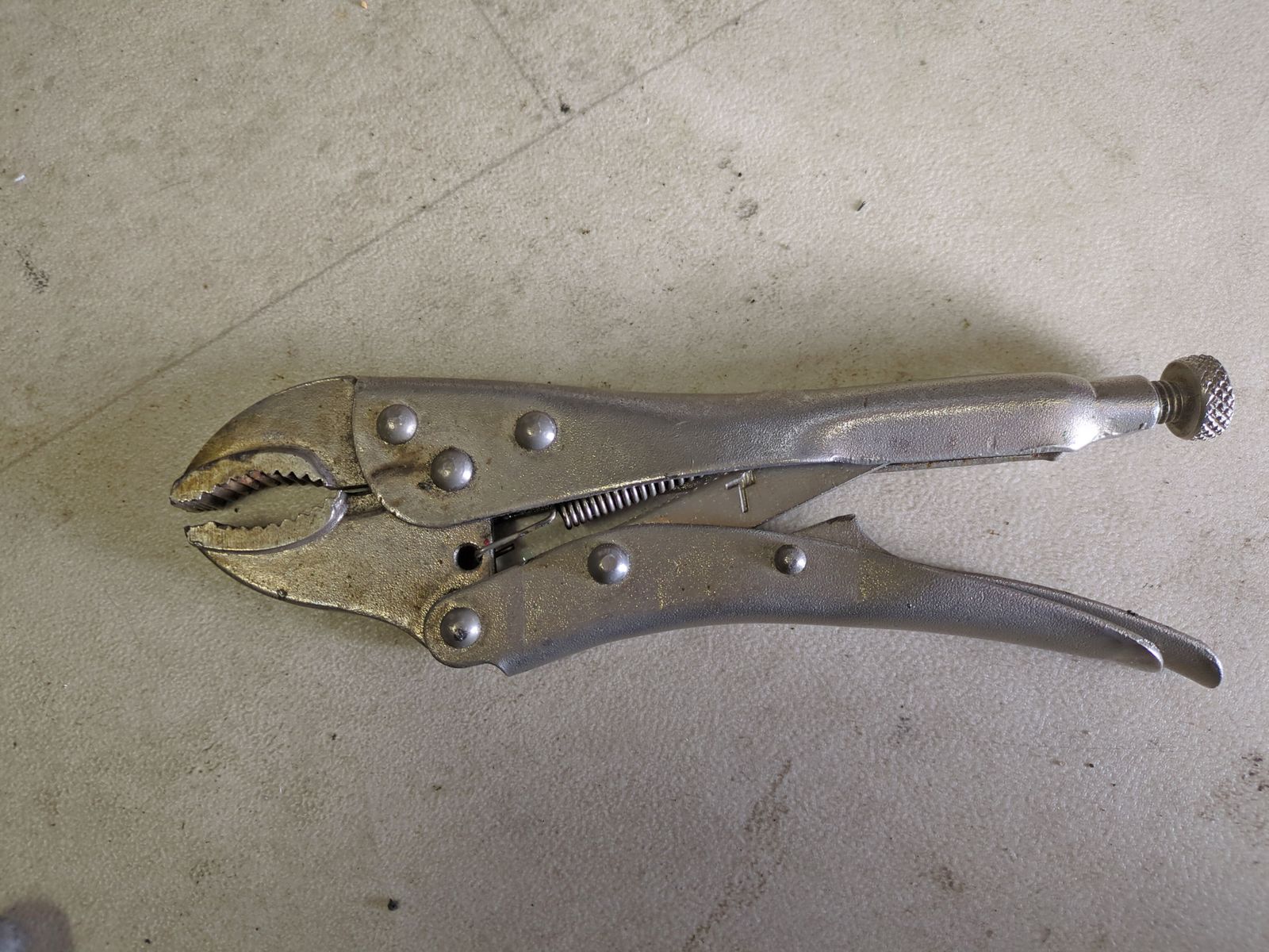

    Hab nun mal geschaut, mit der 7incher dürfte das auf jeden Fall gehen.
    Am besten über dem Anschluss packen und dann auf der gegenüberligenden Seite etwas tiefer gehen.
    Die Zange so einstellen, dass Sie nur mit äußerster Kraft zu schließen geht.
    Erhitzen und hin und her fitscheln, dann sollte das raus gehen.
