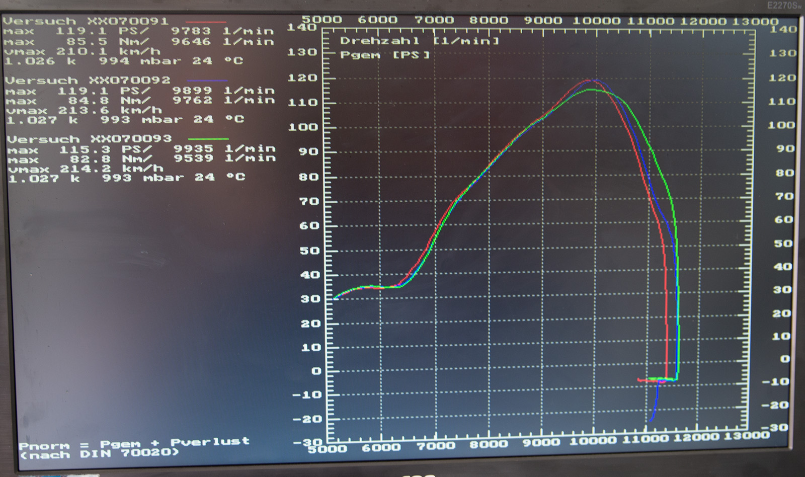

Ich weiß daß man mir nicht glauben muß, wenn ich behaupte, 119 PS am Hinterrad zu haben. Mit RD500 Zylindern, nicht TZ oder RD350 oder Banshee etc. Aber fragt mich nicht, welcher Aufwand dazu nötig ist. Ein wirtschaftliches Desaster, eigentlich völlig sinnlos, aber doch am Ende ein riesen Erfolgserlebnis und es erfüllt mich auch mit Stolz. Möglich gemacht hat das Projekt ein ehemaliger Rennfahrer und Tuner, bereits in seinen 70ern, der früher sogar auf RD500 und anderen Zweitaktern Langstrecken- WM gefahren ist. Eines seiner Tuningmopeds wird in Martin Kieltsch Tuningbibel erwähnt, die „jemals schnellste offiziell gemessene RD500 mit....km/h in Hockenheim“.

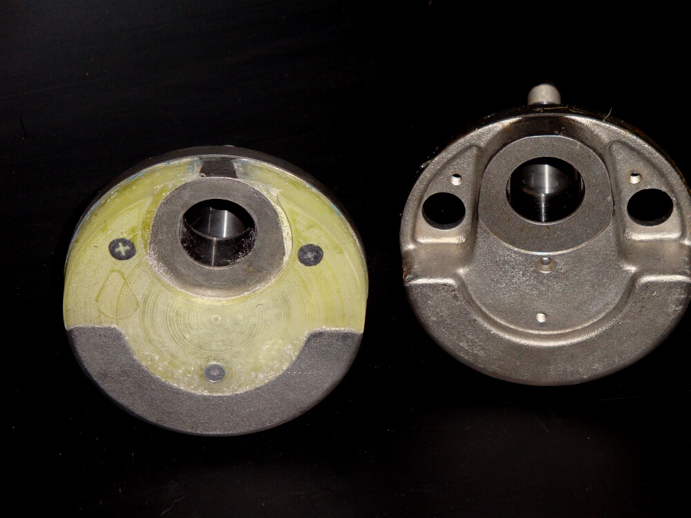

Dzt. muß ich ihn gerade neu aufbauen, weil ein Stück meiner Epoxy-Kurbelwangenfüllung sich gelöst hat und die Membran zerfetzt hat. Natürlich bedeutet das einen Kurbelwellenausbau, Auseinanderpressen, neu vergiessen, verpressen, richten, Motor zusammenbauen....die Kolben und Zylinder haben bisher einwandfrei ohne Klemmer etc. überlebt, auch Dank EGT-Überwachung und modifiziertem Kühlkreislauf.

Naja 119 PS am hinterrad wenn das so haltbar möglich wäre dann hatte ich schon eine rd 500.
Haltbar heißt bei mir nicht 10 tausende km, sondern tausende (Prüfstandsläufe, Rennstrecke). Ich würd mir die Leistungsangabe auch nicht glauben wenn ich Du wäre, war selbst überrascht. Der Prüfstand (AMERSCHLÄGER) ist aber im Vergleich mit anderen bekannten Bikes als realistisch anzusehen, die Leistung ist bisher über Monate/Jahre hinweg reproduzierbar gewesen mit sehr geringen Abweichungen.
Es ist mir eigentlich auch egal ob das wer glaubt oder nicht, ich muß ja kein Geld damit verdienen, ist ja nur Hobby und Leidenschaft

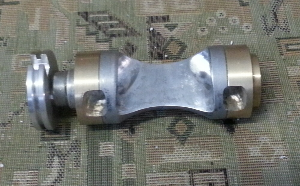

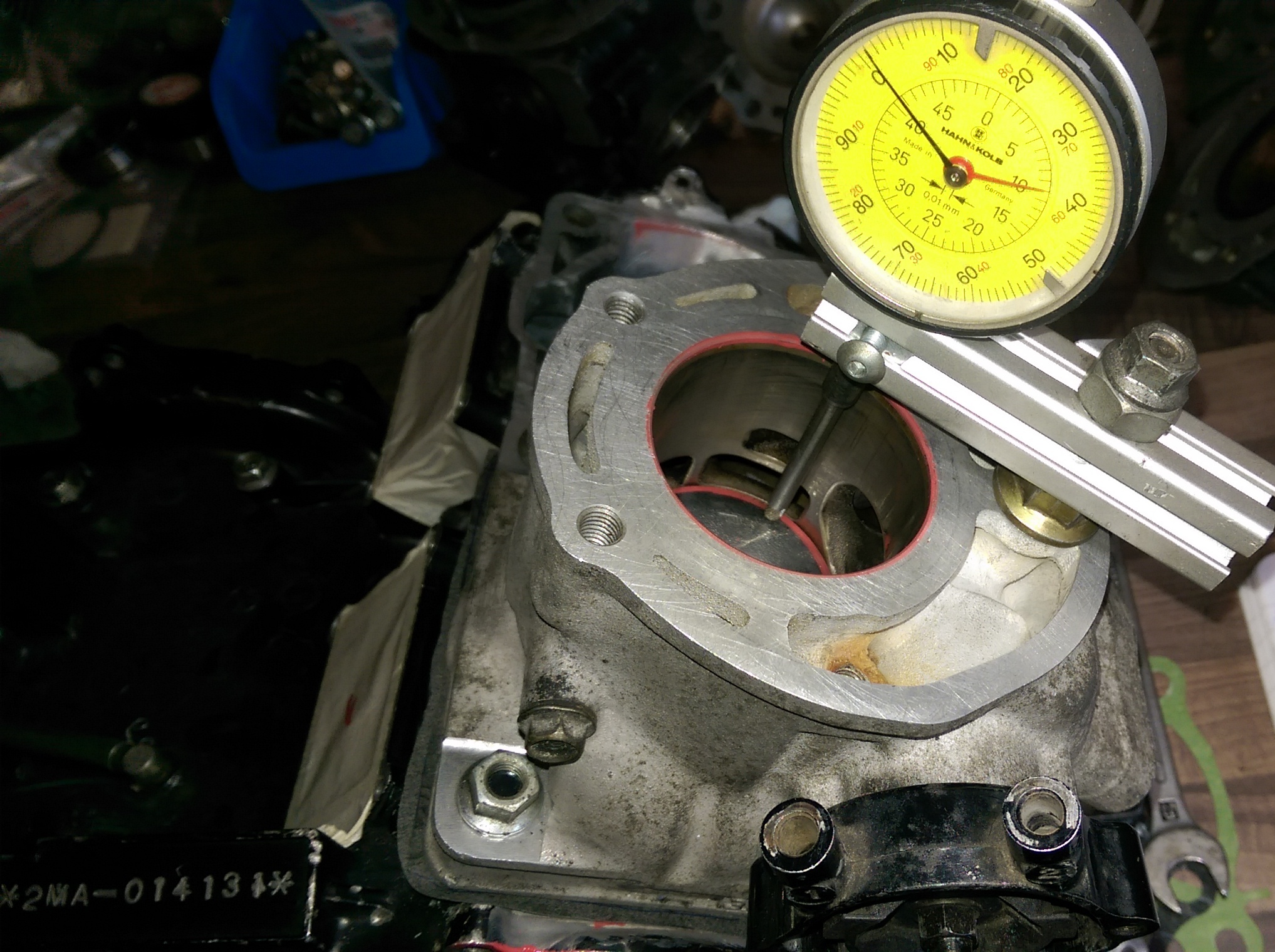

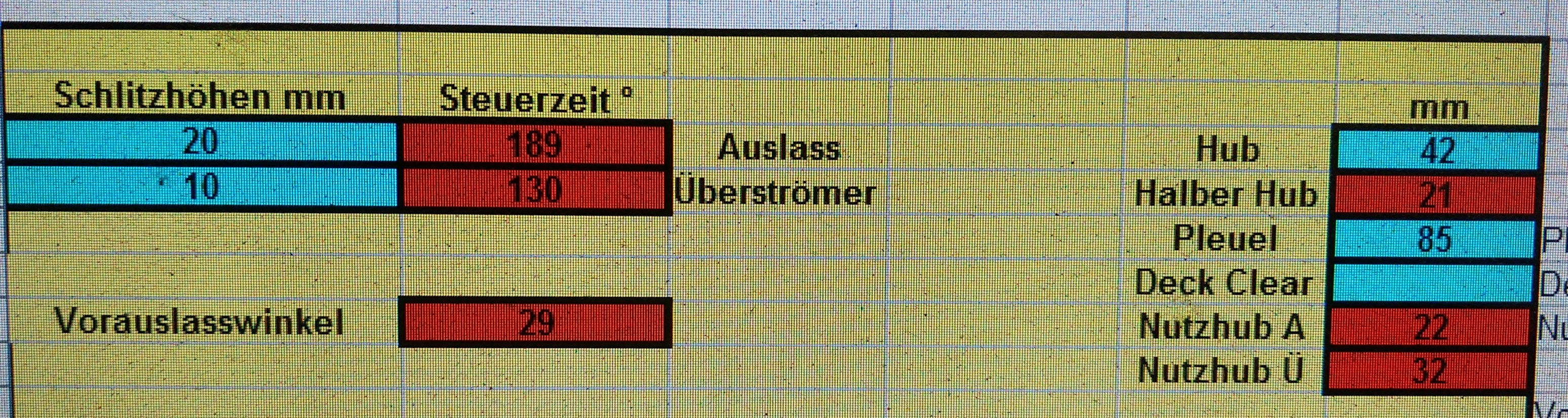

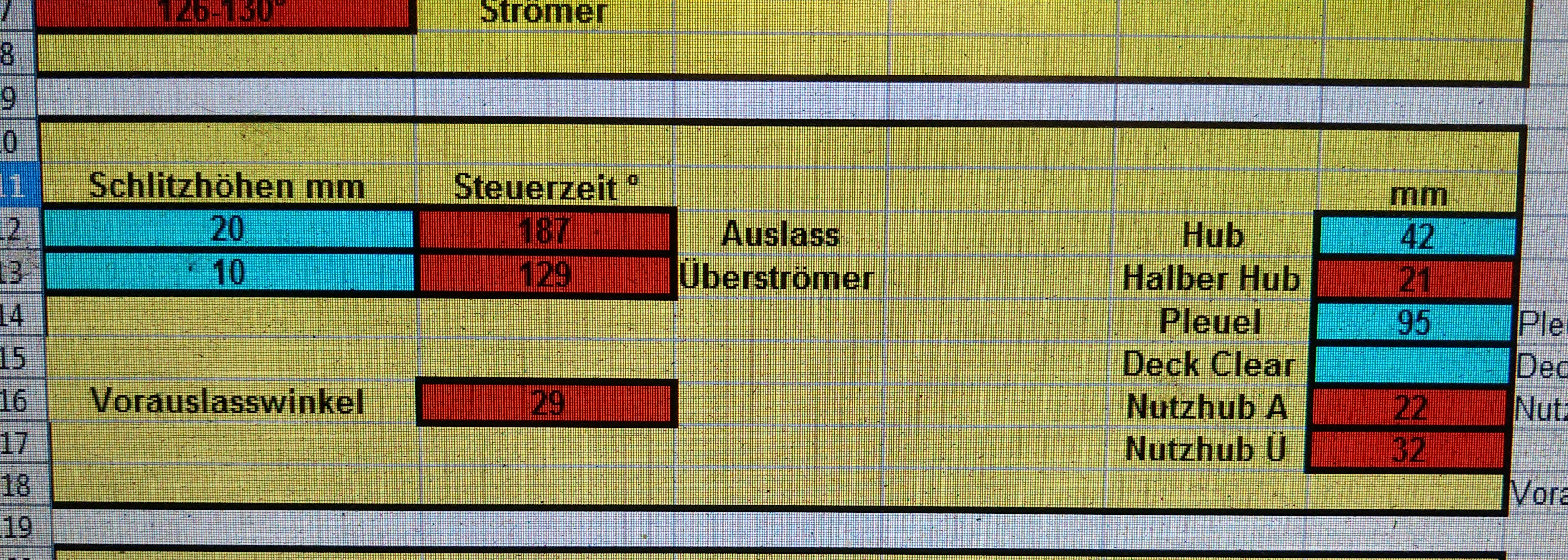

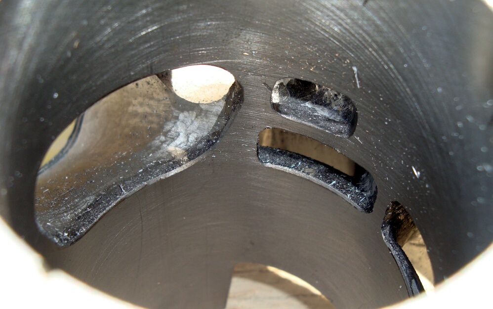

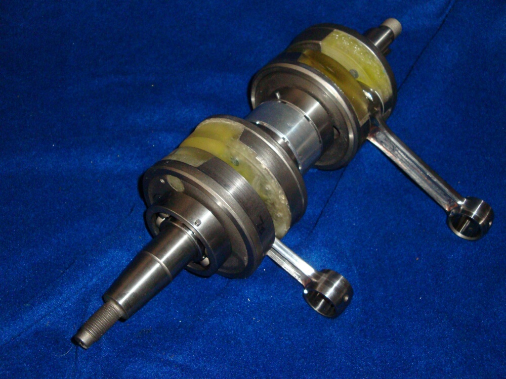

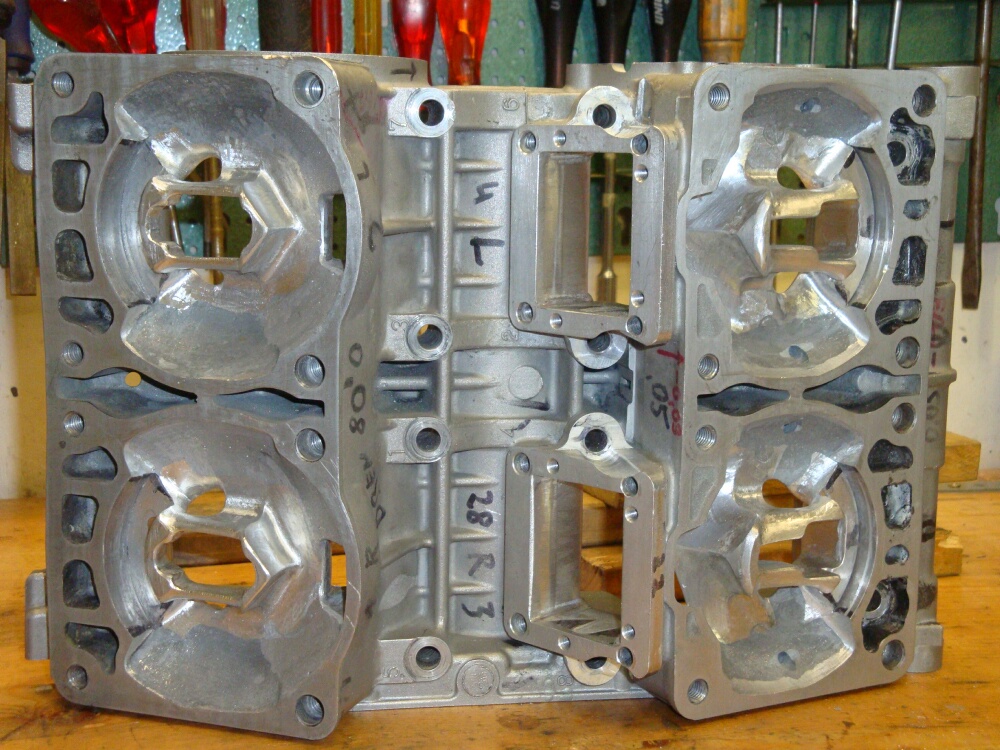

Hier einige Beispiele der Arbeiten an meinem RD500 Motor:
Die Epoxydverfüllung... habt ihr die Welle daraufhin neu áusbalanciert?
Ich hatte sowas mal in der RGV, die Taschen verfüllt. Ein Herr F hat, als
er das gesehen hatte, die Hände überm Kopf zusammengeschlagen und
meinte, das ginge ja gar nicht - wegen Unwucht. Die Karre lief damit wirklich
klasse, spürbar mehr Druck aus der Mitte.
