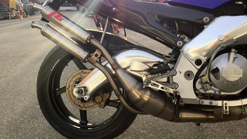

Ich verkaufe selbst die JL - Anlagen und bin auch eine auf meiner RS250 gefahren. Dicht bekommen werdet ihr sie nicht, die siffen immer.

Wir verwenden keine käuflichen Anlagen wie JollyMoto oder JL, das sind Einzelanfertigungen nach unserer Vorgabe. Wie vorhin erwähnt, basierend auf langjähriger Erfahrung mit vielen RD500 im Rennsport
