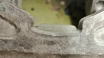

das ist Serie so. Den Anschlag kann man passend zum Kanal bearbeiten.

Danke für die schnelle Rückmeldung ![]()
Dann werde ich das mal anpassen. Gibt´s Erfahrungen ob sich das spürbar auswirkt?
Ich wundere mich halt, dass man sonst versucht alle Übergänge möglichst gut anzupassen und dann verschließen die Japaner den halben Kanal :roll:

Der Anschlag steht 65 serien-PS zumindest nicht im Wege ![]()

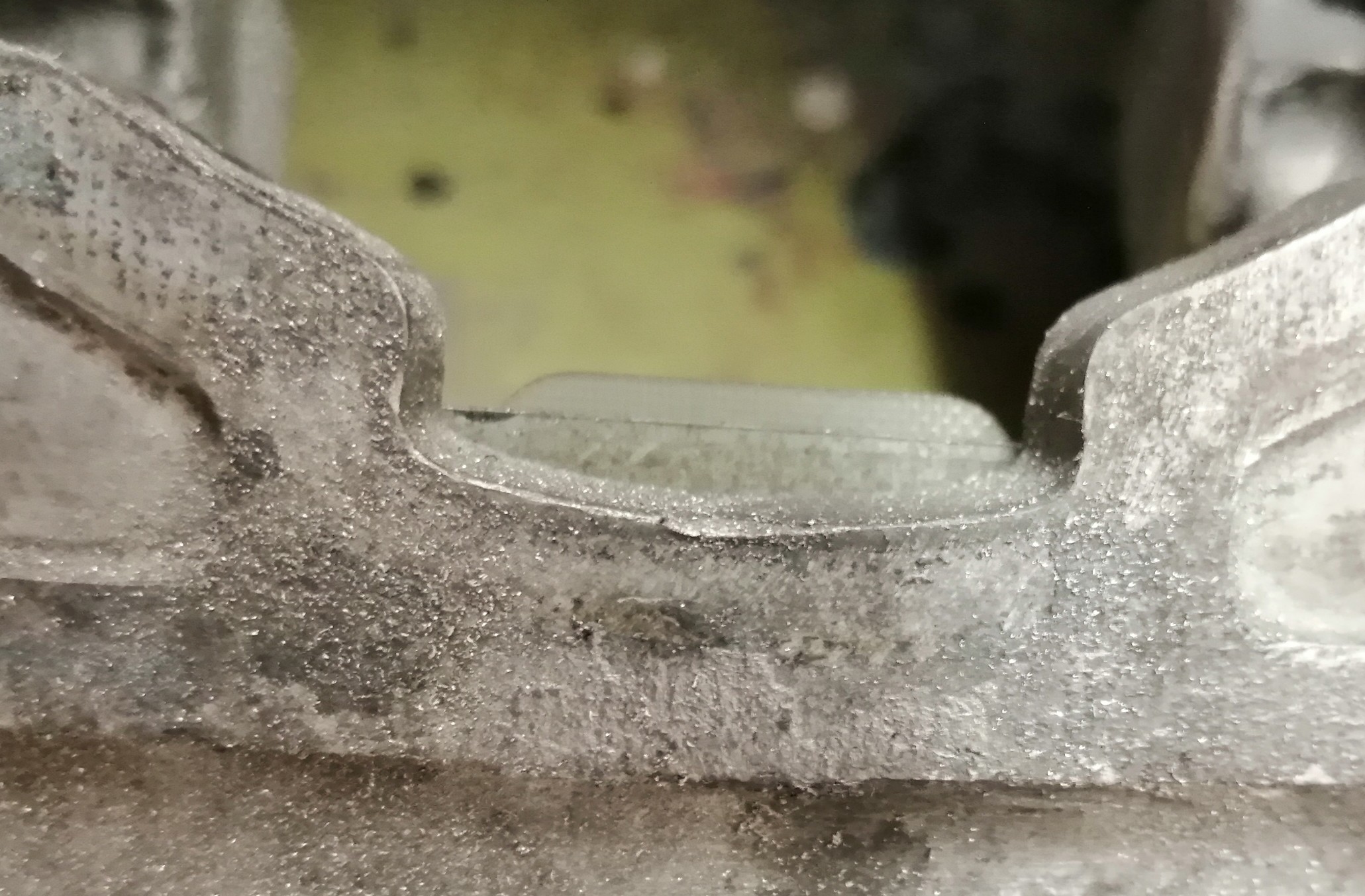

Was wuasi nix bringt meiner Meinung nach, die Offeme Membran verdeckt den Kanal übrigens noch mehr, ich habe links n spacer verbaut diesen Winter, mal sehen obs was bringt..
Warum soll das nix bringen ![]()
Das Bild ankucken, was steht mehr über, das Blech oder Membran
Nur gut dass im Moment des Überströmens deine Membranen an einer anderen stelle sind. Guter Zweitaktmotor, fein gemacht!

bearbeiten des kanals bringt nichts
ist optisch zwar schöner,aber...
