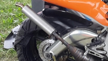

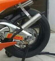

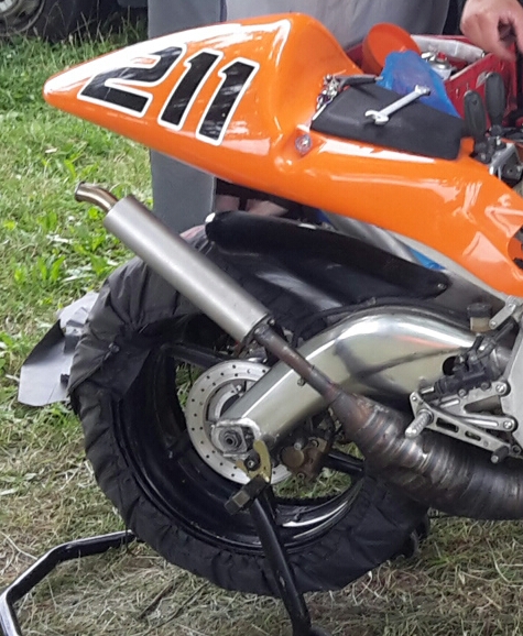

Welche 5,5 " Felge ist mit dem geringsten Aufwand in die Aprilia RS 250 ein zu passen.
Felge
honda cbr 900 sc28
PVM wenn du Kohle hast, ansonsten siehe oben
Ducati 999 geht auch aber da musst kettenradträger abdrehen um 10mm und nen bremssattelhalter bauen....
Was wiegt die sc28 Hinterradfelge incl. Kettenradträger und Bremsscheibe?
Tippe aufgrund des Baujahres ´mal auf sackschwer.
Davon ist auszugehen:
https://www.motorradonline.de/…0-jahre-fireblade-teil-1/
Leider keine Angaben zur nackten Felge.
...hab das gewicht der sc 28 felge nicht mehr im kopf, es war aber kein großer unterschied zur aprillia-serienfelge.
das schwerste teil war der kettenradträger und den kann man richtig schön bearbeiten damit er auf ein verträgliches gewicht kommt. -
wenn man eine gängige und leichte Felge haben will, dann nimmt man die 999R Felge in 5,5".
Gibts ab und an in der Bucht.Aufwand hält sich in Grenzen wenn man etwas basteln kann.

An die 999er felge haben wir anfangs auch gedacht...
aber ohne kettenradträger und bremsscheibe war die 999er felge schwerer wie die der sc28. -
