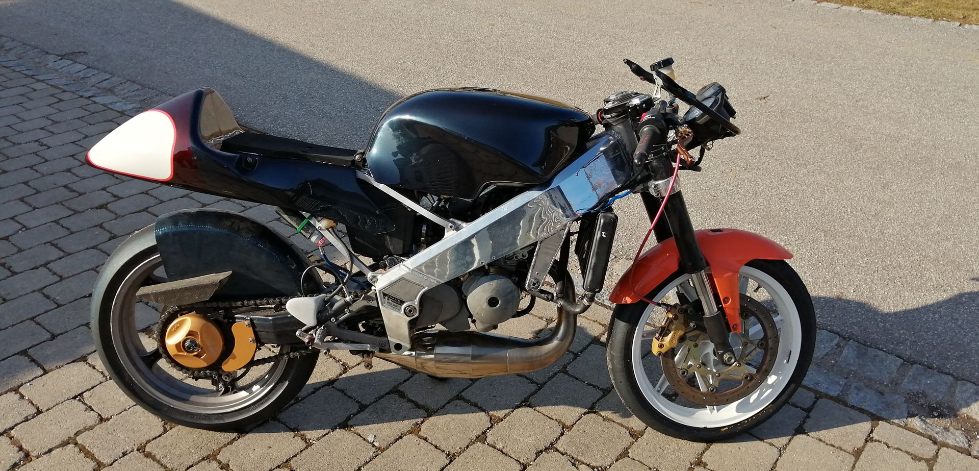

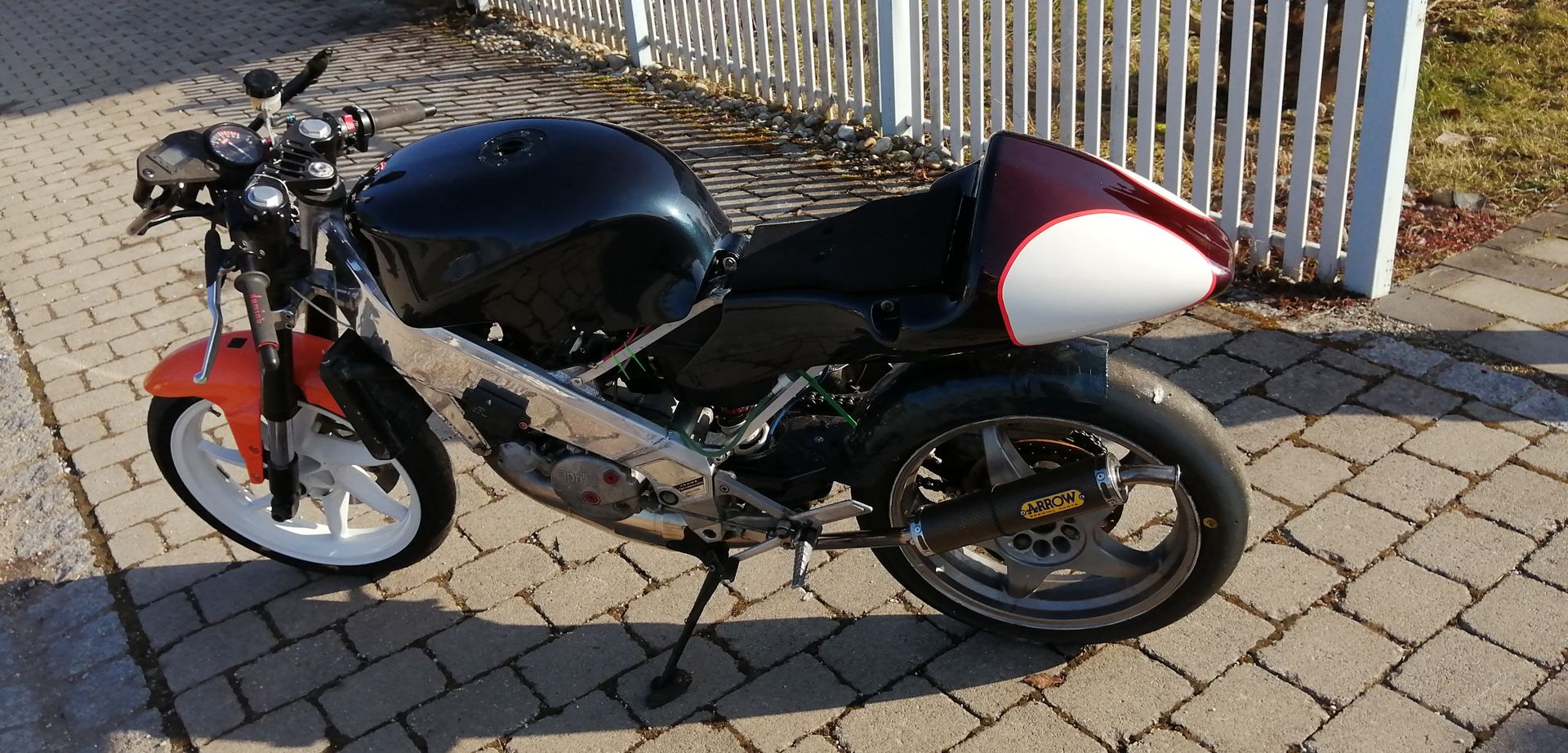

  • Und, wie sitzt es sich auf dem neuen Heck?
    Gemütlicher als auf dem alten :biggrin: Aich lange lulatsche haben Platz um ihren hintern nach hinten zu schieben und sich hinter die, noch nicht vorhandene, Verkleidung zu ducken :)
    Heute hab ich n adapter gemacht um n 32er RGV Vergaser aif der 125er fahren zu können
  • Gemütlicher als auf dem alten :biggrin: Aich lange lulatsche haben Platz um ihren hintern nach hinten zu schieben und sich hinter die, noch nicht vorhandene, Verkleidung zu ducken :)

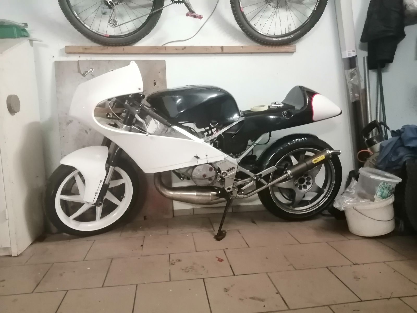

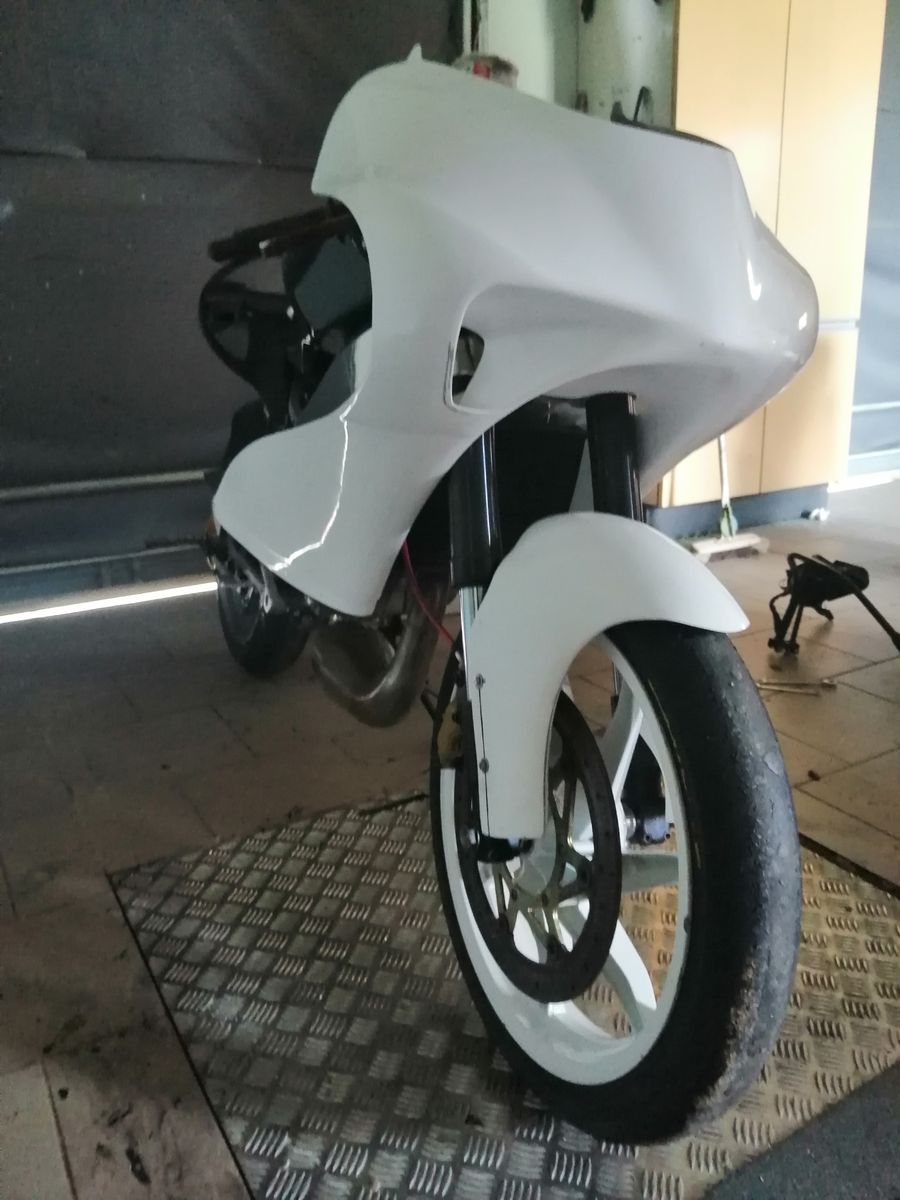

  • Die Woche ist die rsw125 verkleidung und Kotflügel eingetroffen :daumenhoch
    Der Kotflügel passt Quasi P&P, lediglich 4 Abstandshülsen mussten gesreht werden.
    Das Oberteil passt auch ganz gut, das Unterteil muss ausgeschnitten werden und um 7cm in der Höhe Verlängert werden
  • :daumenhoch viel Spaß beim laminieren!
  • Ahahhh.... bin gespannt!
    Ich plane auch noch eine RSW-Verkleidung für den Ring für meine RS 250. Der Recherche nach muss die verbreitert werden - da wird die Holde schimpfen, wenns stinkt vom laminieren :winking_face:
    Wo hast du die gekauft??
