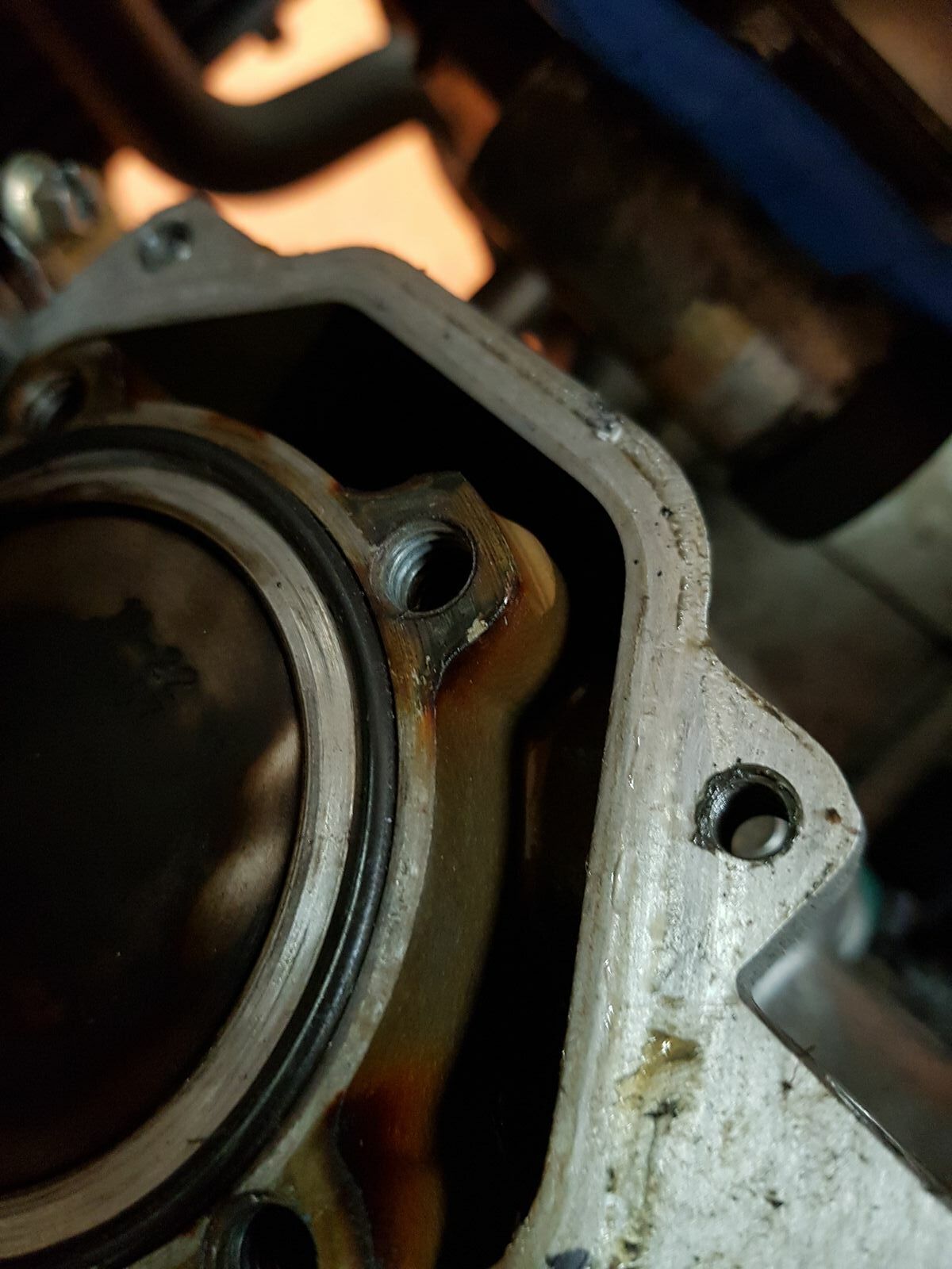

Kommentare zum Kolbenbild könnt ihr gerne abgeben
Ich mag das Design
Knallgas
Ich würde sagen hier haben aufgrund der Verwendung von reinem Wasser die Bolzen angefangen zu vergammeln. Auch im wassermantel ist schon einiges an brauner Verfärbungen. Am besten nach jedem Einsatz sofort das Wasser ablassen. Dazu auch Schläuche entfernen sonst bleibt irgendwo Wasser stehen.
