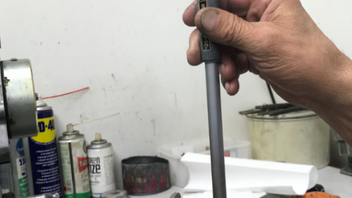

Hab mir auch ein Mitutoyo 2 Punkt Innenfeinmessgerät gekauft, kostet zB bei Hoffmann Group knapp 400 Euro für Private. Der Messbereich ist 35-60mm innen. Gibt für ca 350 auch eins für 50-150 mm Innendurchmesser.
Bei der Ebay Recherche zur Messgenauigkeit wird einem schlecht bei dem China Müll, auch die 60-80€ Teile scheinen die gleichen zu sein wie die ganz billigen und haben dabei eine Messgenauigkeit von 2/100mm nur, wiederholgenauigkeit von 1.8/100
Mitutoyo hingegen wird mit 2/1000 Genauigkeit und 5/1000 Wiederholgenauigkeit angepriesen.

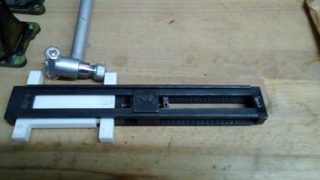

Generell werden alle Handmessmittel intern ohne große Dok. dazu geprüft.
Die Messuhr und das Einstellmaß müssen passen, da du das Maß auf 1/100 ermitteln möchtest und den wahren Wert entsprechen soll.
Ich mach das Einstellmaß mit Endmaße, Rossifumi macht's mit einer Messschraube. Bei dieser Vorgehensweise muss immer der Einstellmeister für's Maß passen.
