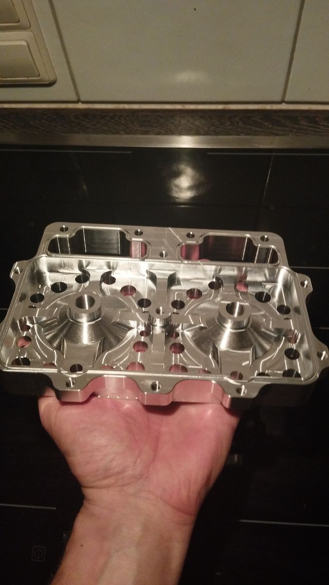

  • Tja Leute was soll ich sagen....never ending Story?
    Ein Sahnehäubchen und zugleich die größte letzte Baustelle an dem Motor konnte ich beseitigen. Dies war eigentlich auch der Grund weshalb er gegen den 350er Block getauscht wurde.
    Die Rede ist vom Zylinderkopf. Dieser war immer undicht und ist gerissen. In Eigenleistung hab ich ein Billet Kopf herstellen können :) Junge...das ist wahnsinnig.
