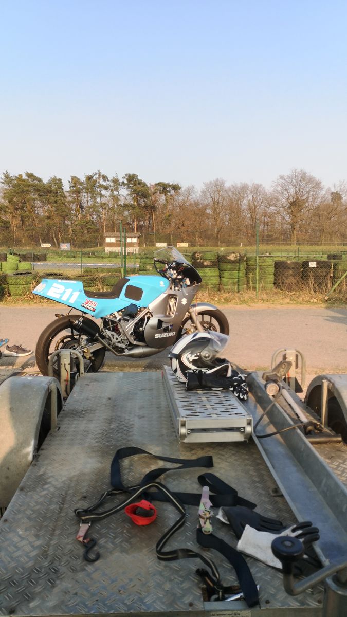

RG 250 Umbau zum Ringtool für die 2 Takt Trophy

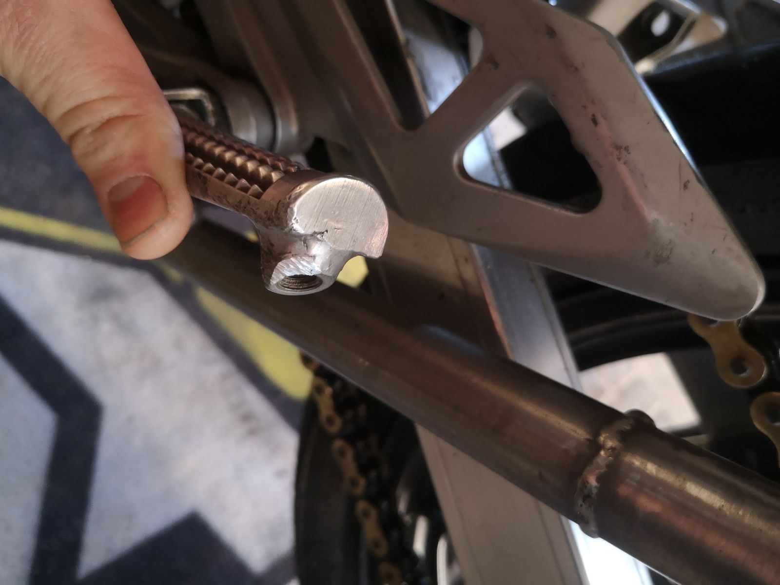

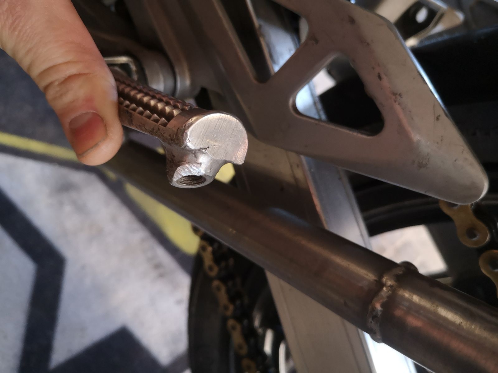

Gestern war der erste Rollout in Walldorf auf der Kartbahn. Alle Änderungen bezüglich Fahrwerk, Kühlerumbau und Motorupdate waren zielführend und stellen eine echte Verbesserung dar. Die Rg streift nirgends mehr mit den Birnen, da kommt vorher die Raste. Die Gabel bietet sehr viel Gegendruck was das anbremsen sehr viel besser hat werden lassen. Der geschwungene Kühler erlaubt mir den 100/90 vorn von Conti zu montieren. Außerdem hab ich 15° weniger Wassertemperatur, auf der kurzen Bahn hatte ich max. 62°C. Ja und die Änderungen am Motor sind einfach fantastisch, der beißt einfach sowas von zu
.Und das beste, ich hab nur getankt und bin gefahren. Ich musste kein Werkzeug in die Hand nehmen.

Beim letzten Training in Walldorf durfte sogar die Raste auf den Boden :)
