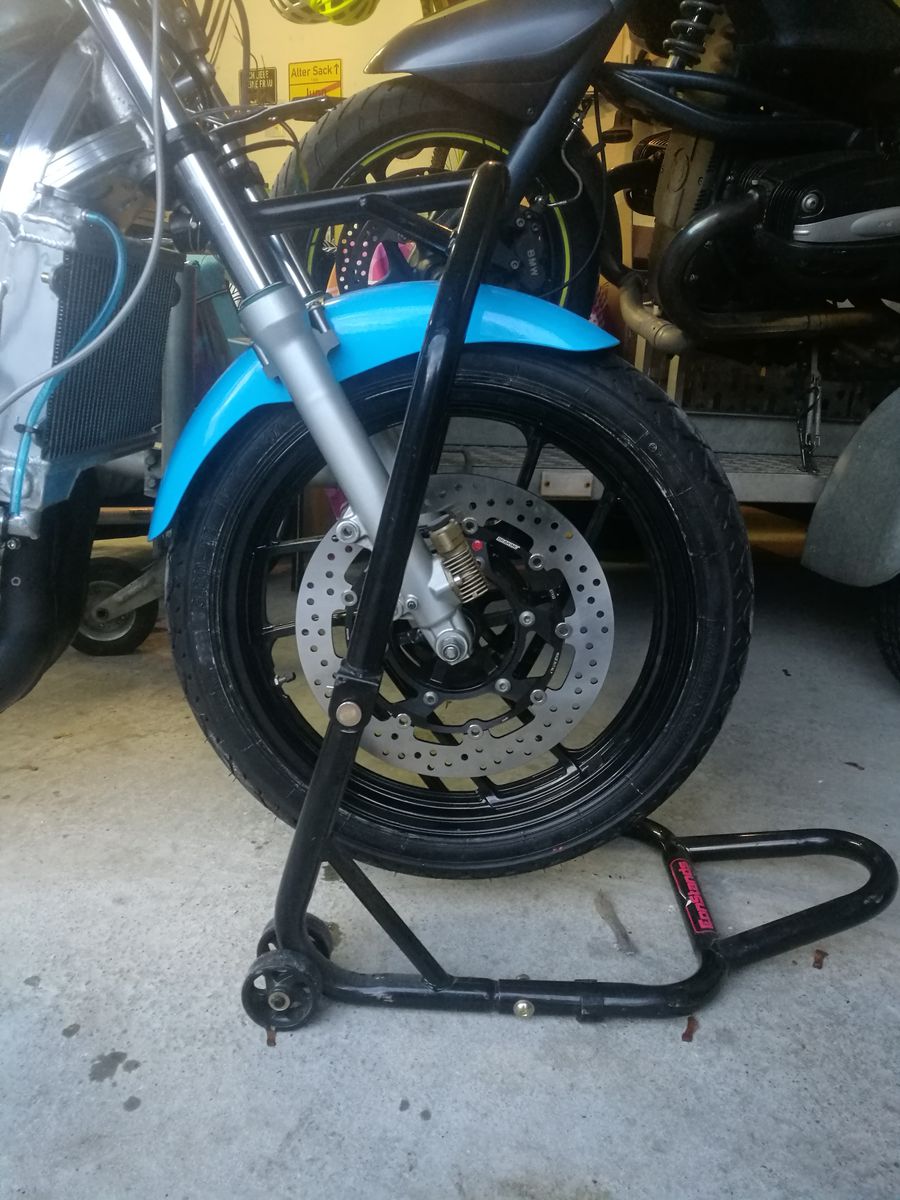

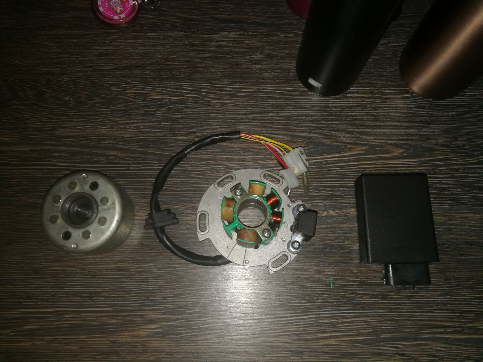

Ende Februar geh ich nochmals zu Frank, Feinabstimmung der Vergaser vornehmen. Bis dahin kümmer ich mich um das Chassis. Vorn wird umgebaut auf single 320er Scheibe mit Brembo P4 Sattel, Hinten gibt es eine leichte Bremszange von einer KTM SX 125. Für den neuen Motor gibt es eine Ignitech Zündanlage, voll programmierbar ![]()
