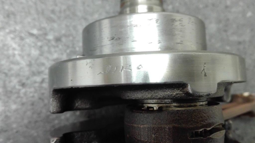

ZitatOriginal von Burnis Papa
Wer hat Euch denn diesen Floh ins Ohr gesetzt?
Zum Beispiel Kurbelwellenpapst Dieter Klopfer. (Siehe Fotos)

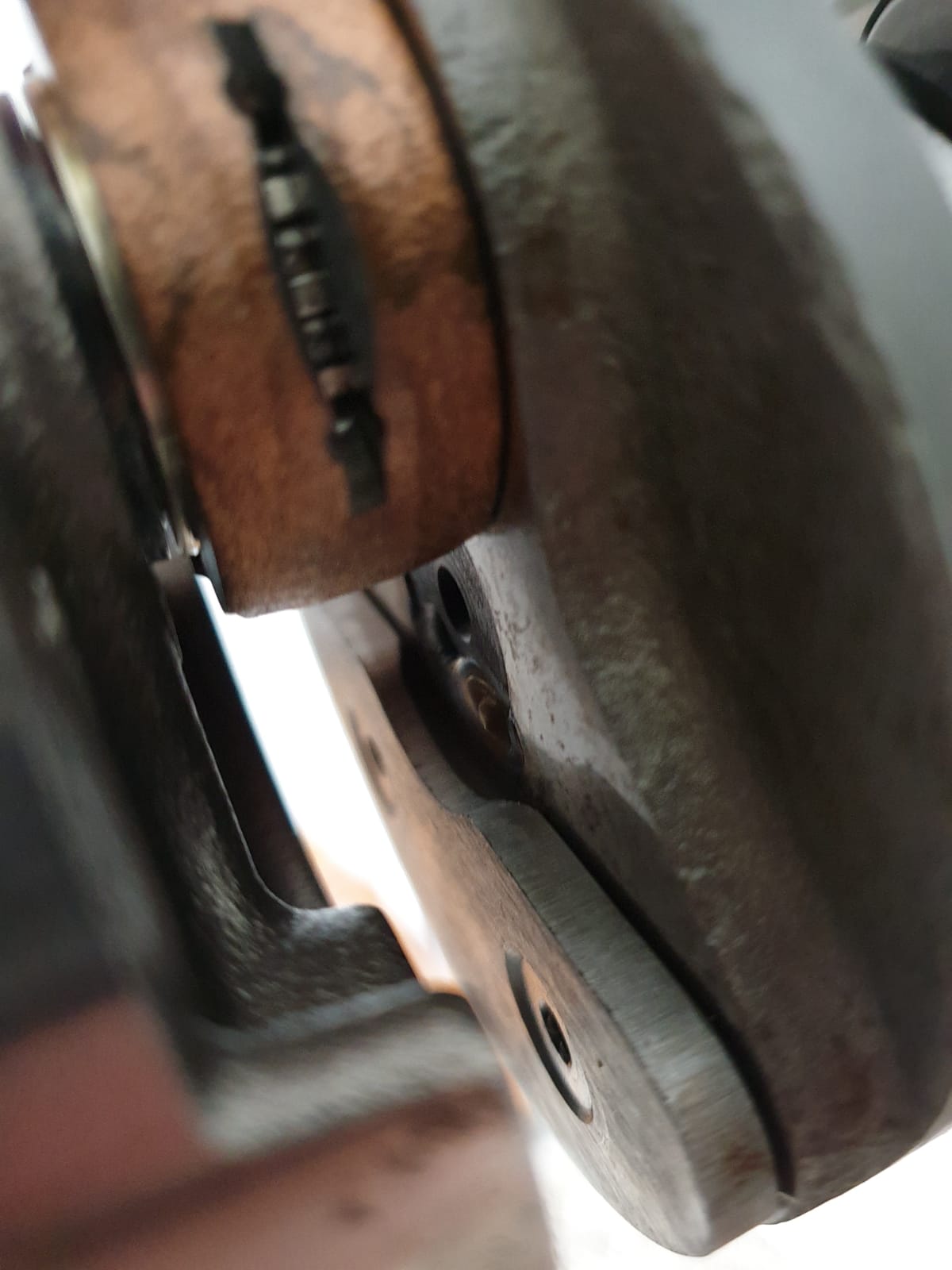

Das stimmt so nicht. Das Mittelteil ist ab Werk verschweißt.
Das Problem ist der linke Hubzapfen.
Wenn der taumelt, (schraubende Bewegung) wandert die linke Hubwange nach außen und schleift am Gehäuse. Deshalb links verschweißen, wenn nötig. (Siehe Fotos)
