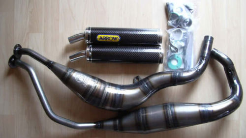

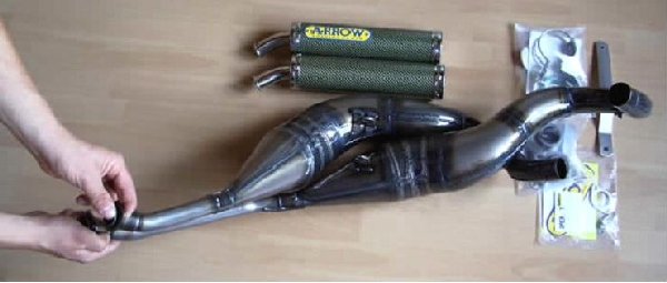

    fernab irgendwelcher Spitzen in einem schmalen Band, evtl kurz vorm Abriegeln, ging meine RGV mit den verpönten, guten, alten (nicht Challenge!) Arrows nicht schlechter als mit der Jolly (nicht Corsa, nicht ganz neu, aber laut Förster neben der aktuellen Jolly abhängig vom drumrum "die Beste"). Dafür war die Arrows schöner zu fahren. Natürlich nur ne Option wenn man auf "Praxistaugliche" Leistung steht und nicht auf zwei-Nachkommastellen-Prüfstandswerte, denn die Leistung fällt kurz vorm Zumachen leicht ab wo die Jolly noch etwas draufpackt. Dafür geht davor etwas mehr, man darf die Arrows aber nur mit 23D00 - und nicht 22c/23c - fahren wenn man kein Loch bei 10k haben möchte.
    Da gilt alles fürs "übliche" Tuning, Serienmotoren mögen anders aussehen.

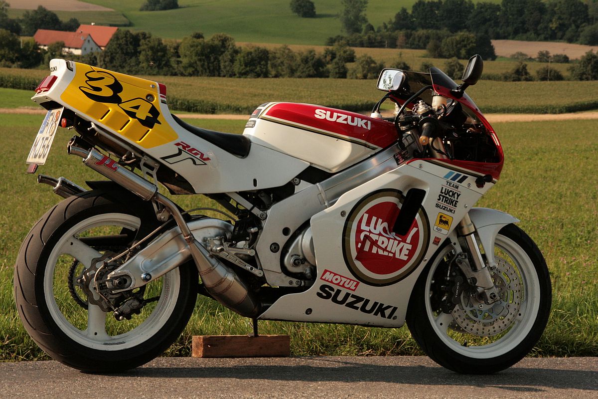

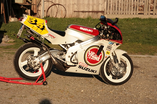

  • Nachdem mir 2 Tygaanlagen (Edelstahl) gerissen sind bin ich auf eine JL umgeschwenkt. Rein von der Verarbeitung ein Augenschmaus. Den Unterschied in der Leistung der beiden Anlagen zu beurteilen fällt mir schwer, da es doch schon ein paar Tage her ist dass ich die Tyga drauf hatte. Meine aber dass die JL ein breiteres homogeneres nutzbares Drehzahlband liefert. Den Sound finde ich auch um Welten besser. Aber das ist Geschmachssache. Die Edelstahl Endtöpfe habe ich dann mal durch die Carbonvarinate ersetzt.
    Da mir bei meiner einzigen Ausfahrt mit der RGV dieses Jahr der Motor festgegangen ist, fange ich jetzt mit der Umstellung zu Winterzeit mit schrauben an. Soll heissen ich kann Euch mal die JL wiegen und hier bekannt geben. Auch den Unterschied zwischen den Töpfen wiege ich mal aus.

  • Prüfstände lügen nicht....das sie mal 1-2 PS an Unterschied haben ist doch egal. Ich habe mich dazu auch mal mit dem Förster unterhalten, der ist sozusagen der gleichen Meinung. Und eine Anlage mit einer dickeren Birne sollte auch tatsächlich mehr max Power abdrücken. Ist dann noch gut fahrbar, dann ist alles super.
    Aber wunerschöne Anlage Micha....super als side by side Version :daumenhoch Auch das Mopped ist 1A. Die Nähte habe ich poliert an meiner JL + die Aufkleber entfernt.
