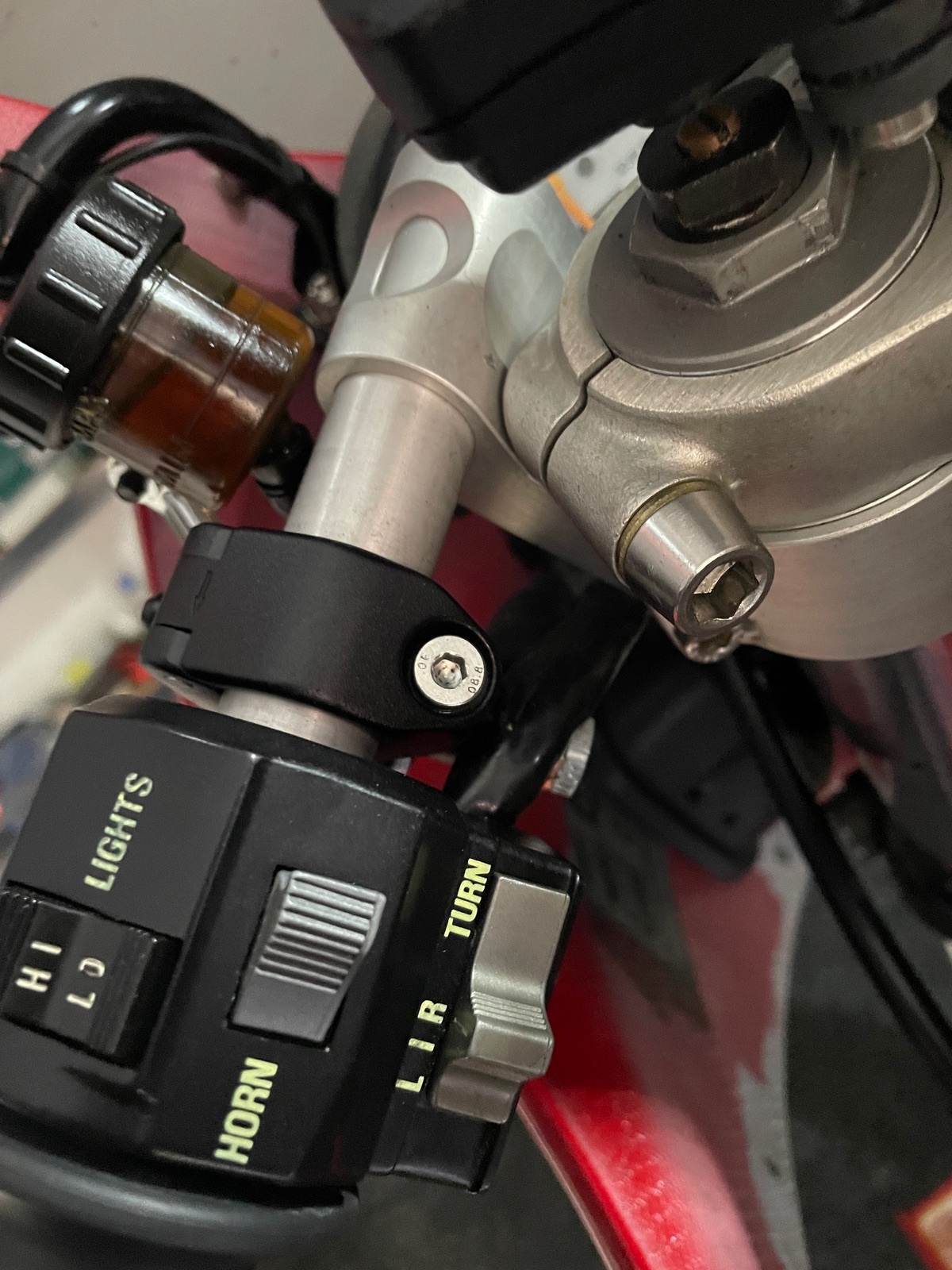

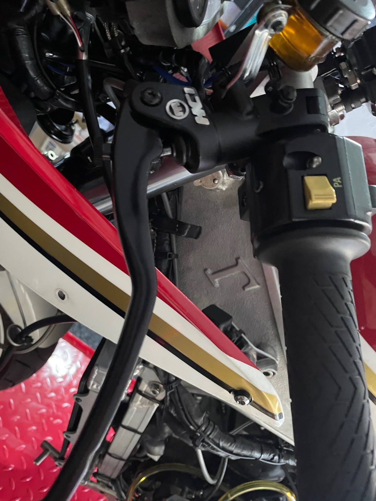

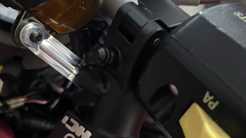

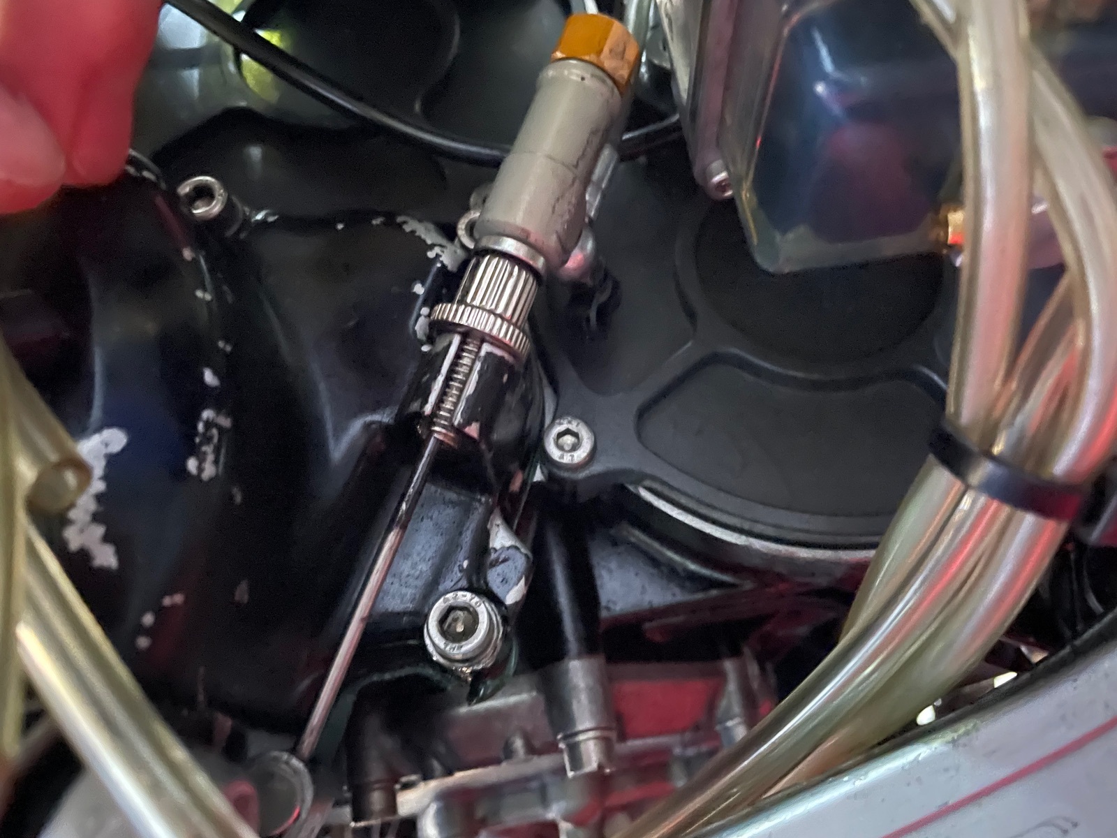

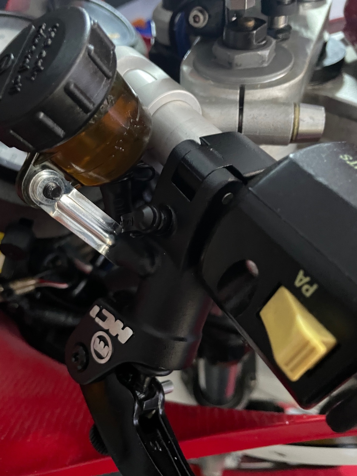

Ich habe daher auf eine hydraulische Kupplung von Magura umgebaut. Mit dem Kupplungslammellenumbau ein Traum. Jedoch hatte ich am Anfang ab 9000U/min Kupplungsrutschen. Ich musste dann eine Scheibe mit 1,2 mm hinter die neue Kupplungslamelle legen. Damit geht es jetzt einwandfrei.
Anbei ein paar Fotos
