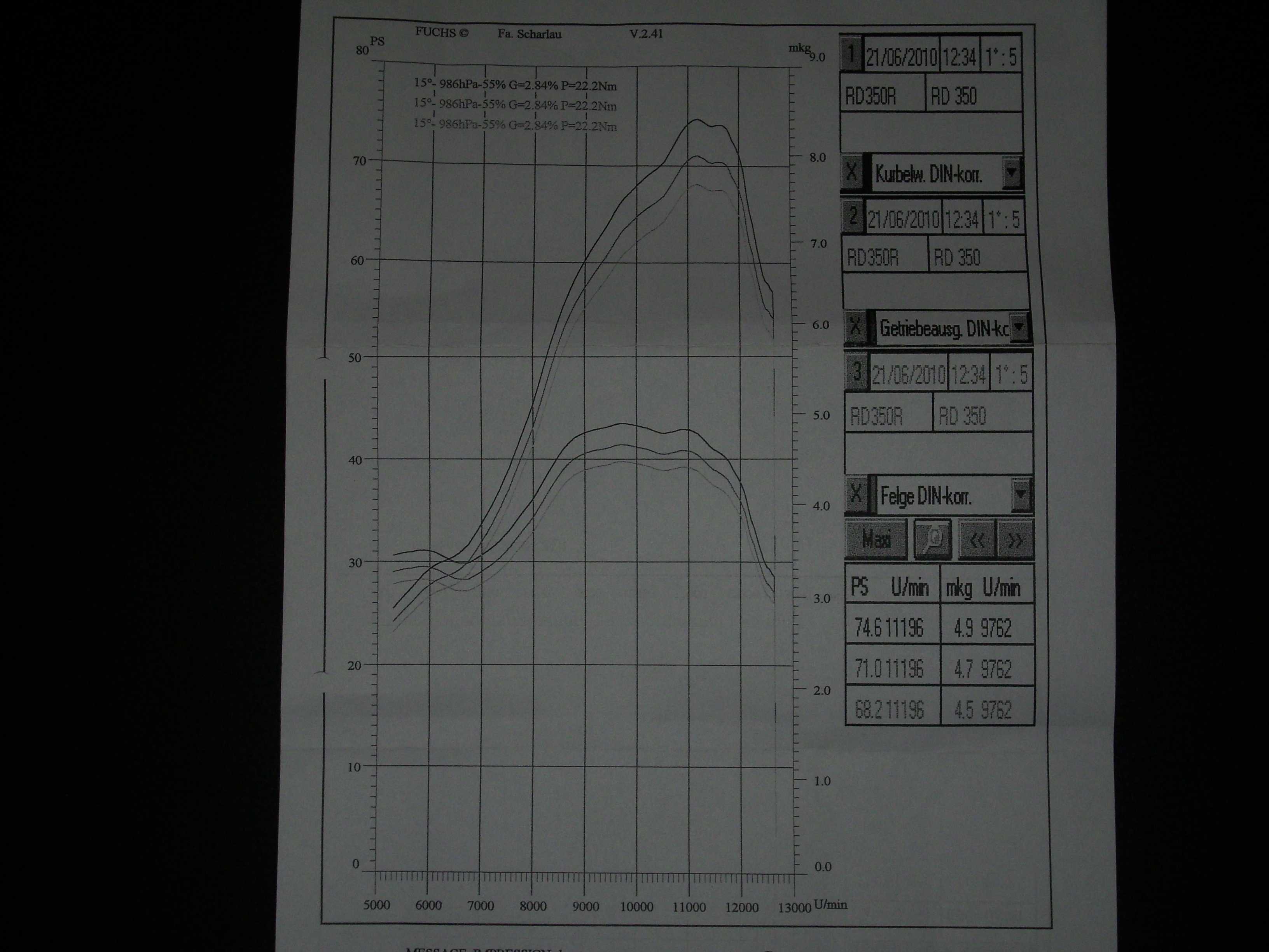

    habt ihr prüfstandsmessungen ?
    TMX35 hatte ich auch, untenrum schwer abstimmbar, obenraus sicher schwächer als der TM30.
    Aber gefühlt allerhöchstens 2-3PS.

    würde ich so, nicht sagen...
    das thema membrane ist eigentlich ziemlich interessant,
    nur wird oftmals in die falsche richtung geschaut.
    in der rgv, bringen die meisten zubehör membrane zwar ganz oben einen fast
    nicht messbaren leistungsgewinn..... klauen dir aber dafür im mittleren bereich
    mal eben bis 3-4ps...........ps, von denen kaum einer redet
    und hier; werden nicht nur plättchen ausgewechselt, sondern gleich ganze systeme :nixweiss:
    würde gerne mal ein paar vergleichskurven sehen
