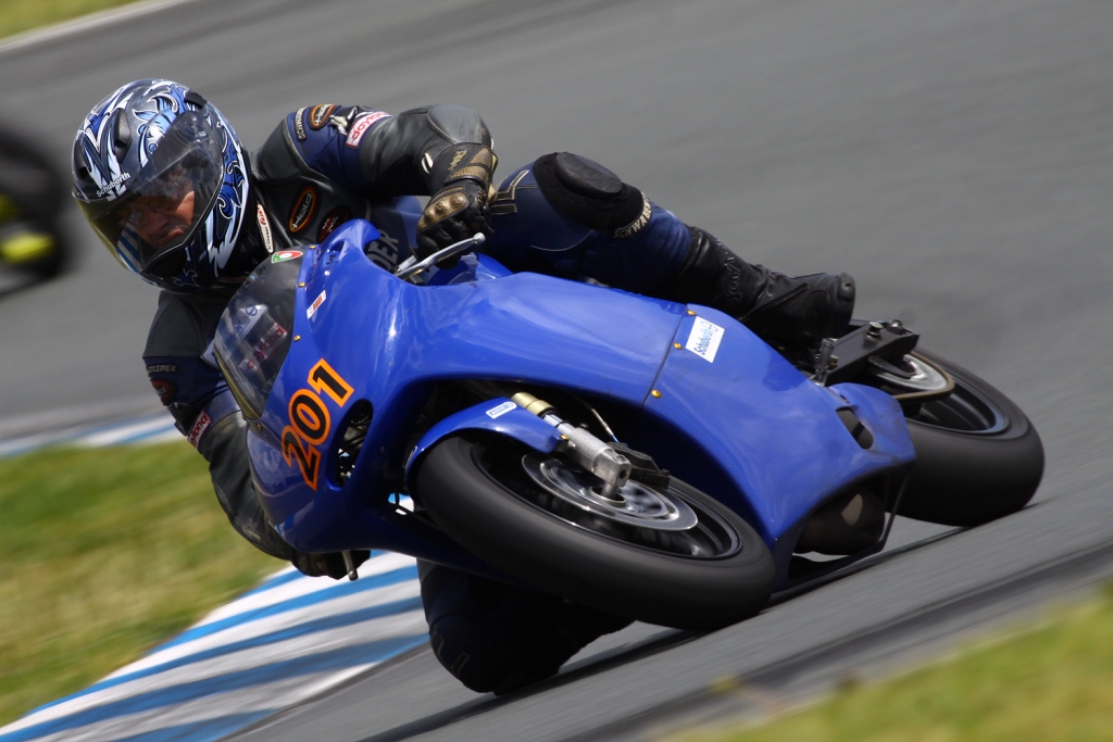

Ne, die Kombi ist nicht SCHWARZ ![]()
RS250 Federbein in RGV

auf dem Bild ist deine Gabel ja gar nicht eingefedert und das bei der top Schräglage.
Was hasten da für harte Federn drin?? :biggrin:

Das mit der Gabel ist mir auch schon aufgefallen...

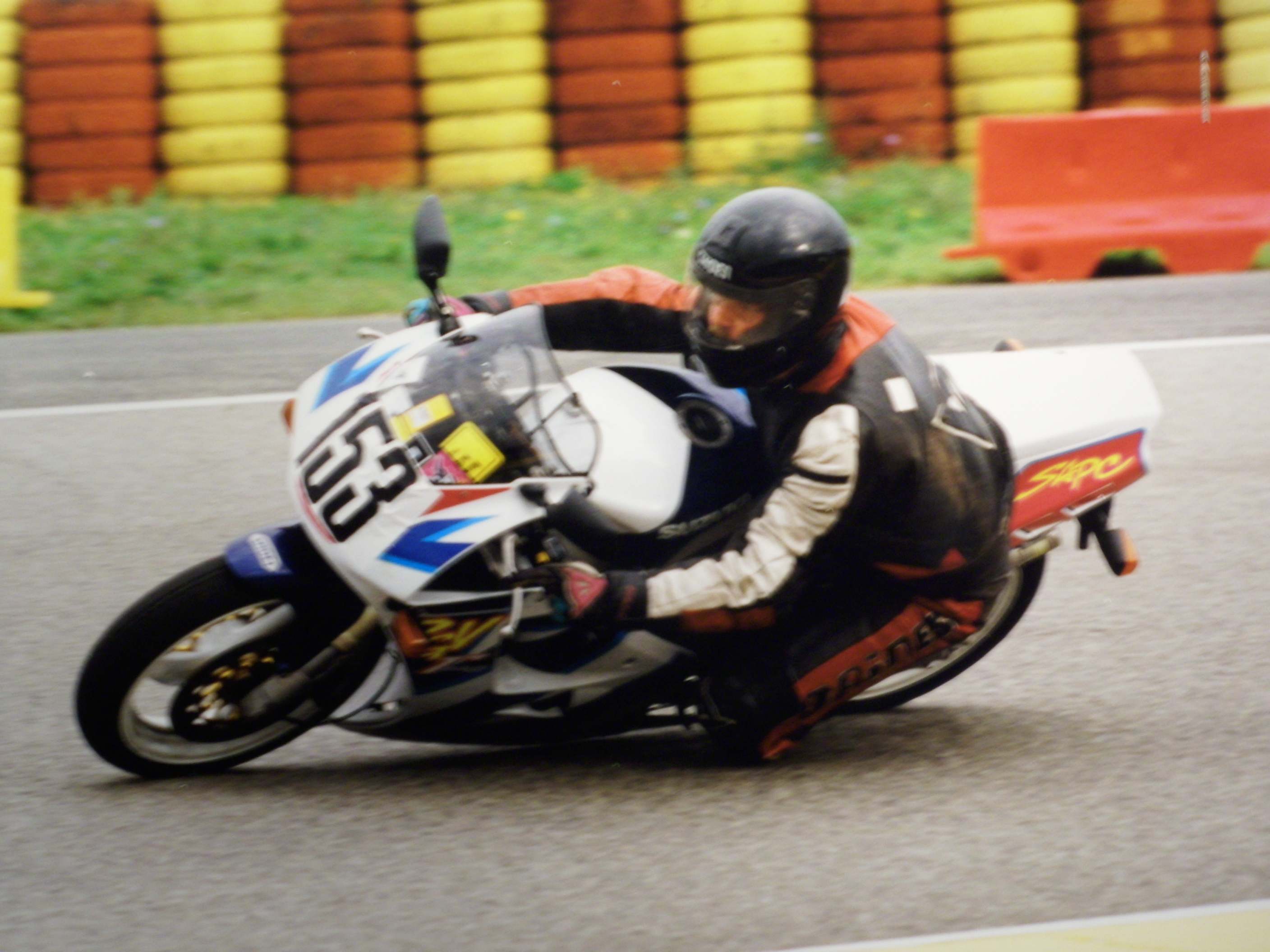

Hier mal meine zum Vergleich.
Wir sind beide nicht auf der Bremse (keinen Finger am Hebel) -

Ich finde solch ein Vergleich hinkt.
Wenn einer schon am Gas ist, kommts vorne doch raus, beim anderen ist´s vieleicht gerade nach dem bremsen in der Rollphase.
Dann ist es beim anderen vieleicht eine langsame kurve, beim einen ne schnelle, wo die Fuhre zusammengedrückt wird. -

es waren härtere Federn von WP mit anderem Öl , ich habe dann noch das Luftpolster reduziert.
Am Federbein wurde nur die obere Aufnahme gedreht.
Im Moment der Aufnahme lag sicher Vollgas an , dank RD 350 YPVS Motor ist das Heck eben stark
eingefedert und die Gabel ausgefedert , außerdem war es eine schnelle links /rechts Kombination
in Mugello.( hinter dem Fahrerlager in die Senke)Gruß Volker
