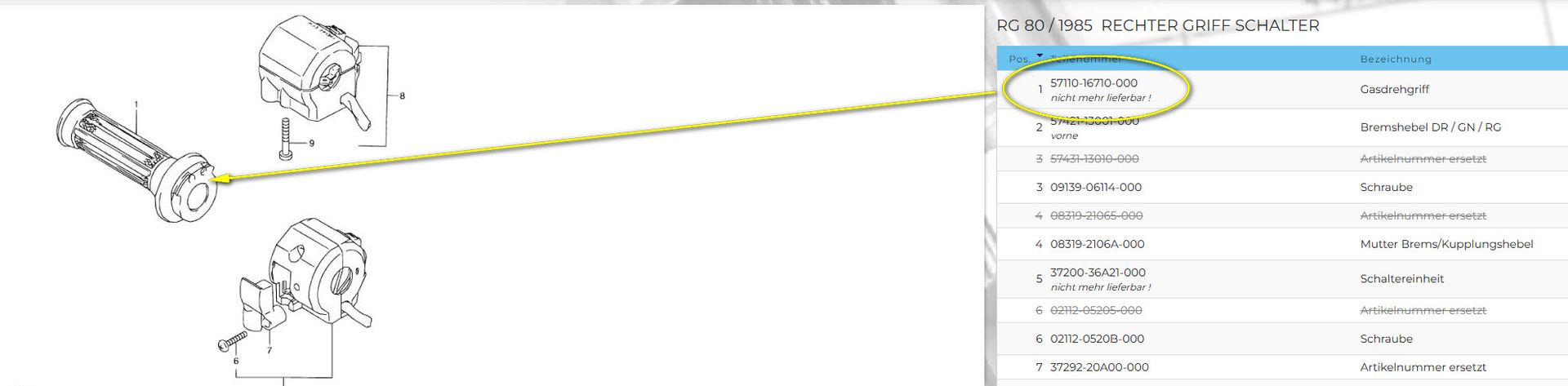

Der Durchmesser des RG80 Gasgriffs ist schon ein bisschen größer als RGV. Passt Plug&Play.
Evtl. den mal testen.
