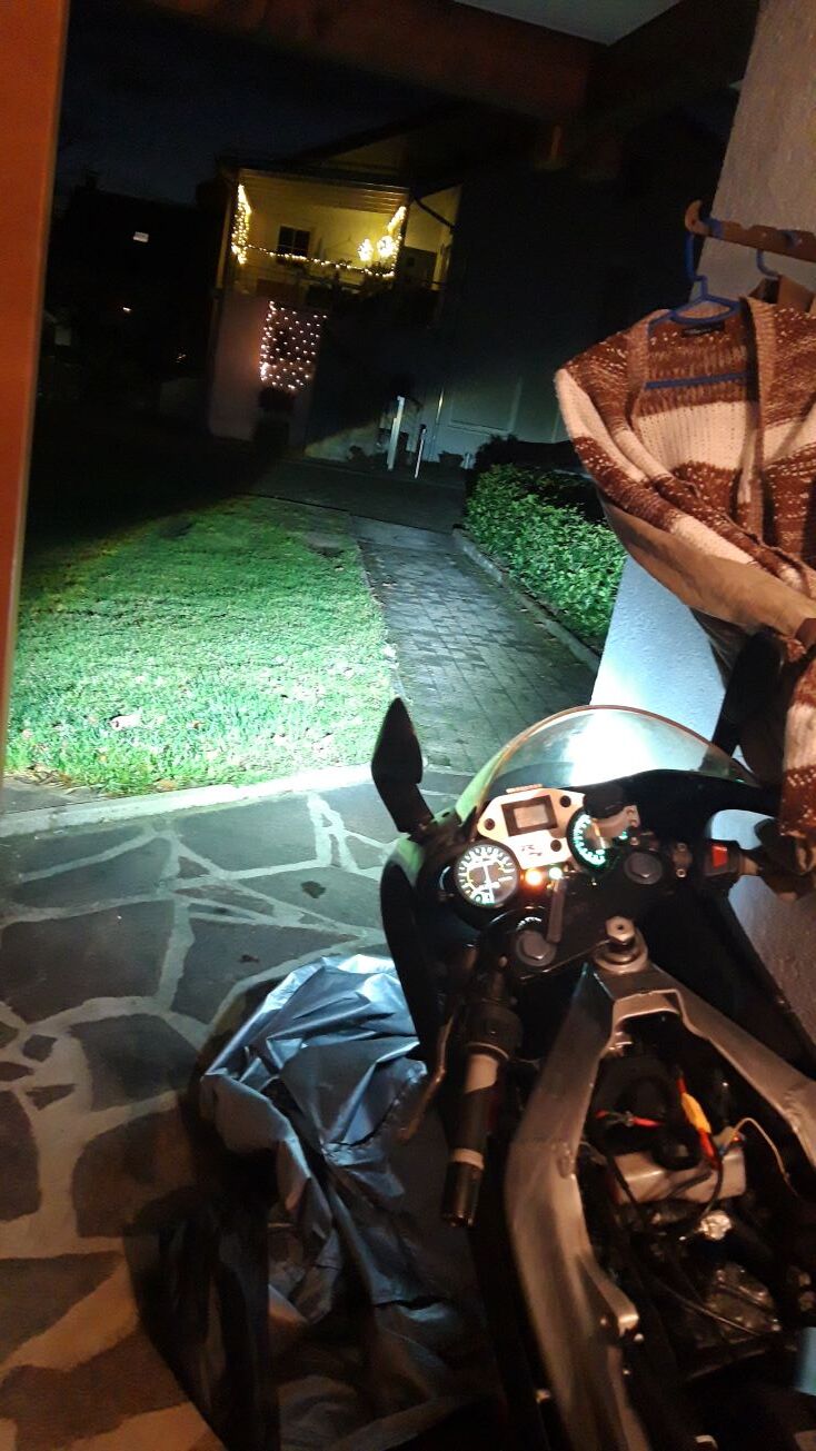

    Nein, es gibt die Osram H1 mit Zulassung die mit Sicherheit hervorragend funktioniert und in der Projektor Optik einen klasse Lichtkegel erzeugen wird. Aber diese H1 haben aktuell noch nicht die ECE R37 Zertifizierung und müssen einzeln für jeden Scheinwerfertyp geprüft werden und die RS hat es noch nicht in die Kompatibilitätsliste geschafft.
    Aber es würde theoretisch funktionieren ohne das du den Gegenverkehr blendest (sofern Scheinwerferglas und Linse geputzt sind) nur das dir halt ein blauer Hobbygutachter einen sinnfreien Vortrag halten darf, wenn er es entdeckt.

    Die H1 ist das Abblendlicht, das Fernlicht hat H3. Ich Fahre LED und bin auch schon durch eine Polizeikontrolle gekommen, weil ich vorher sichergestellt habe das der Lichtkegel ordentlich geformt ist und kaum Streulicht entsteht, so fällt das gar nicht auf, weil es aussieht als gehöre es sich so.
