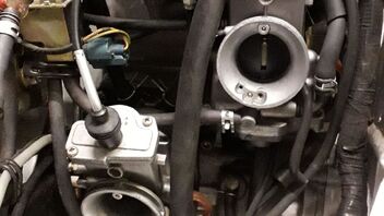

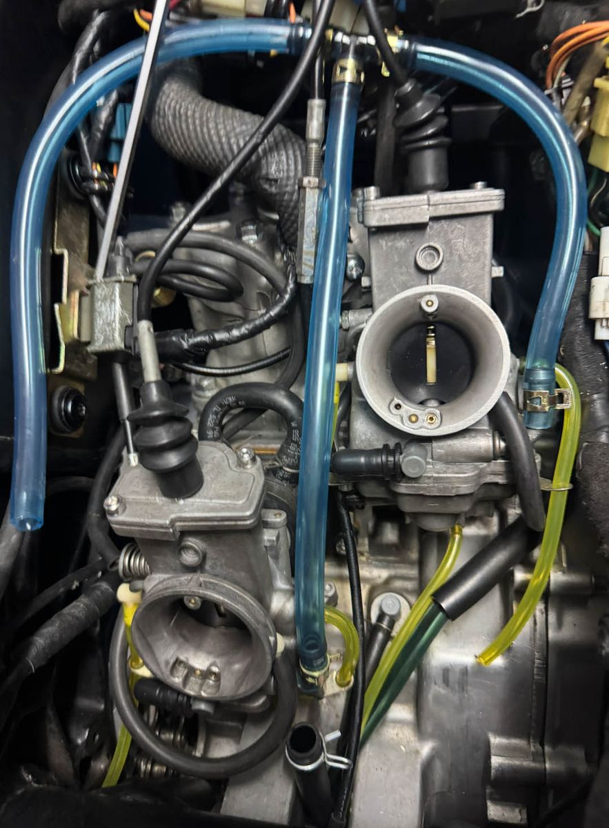

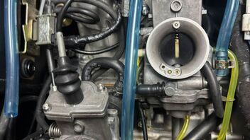

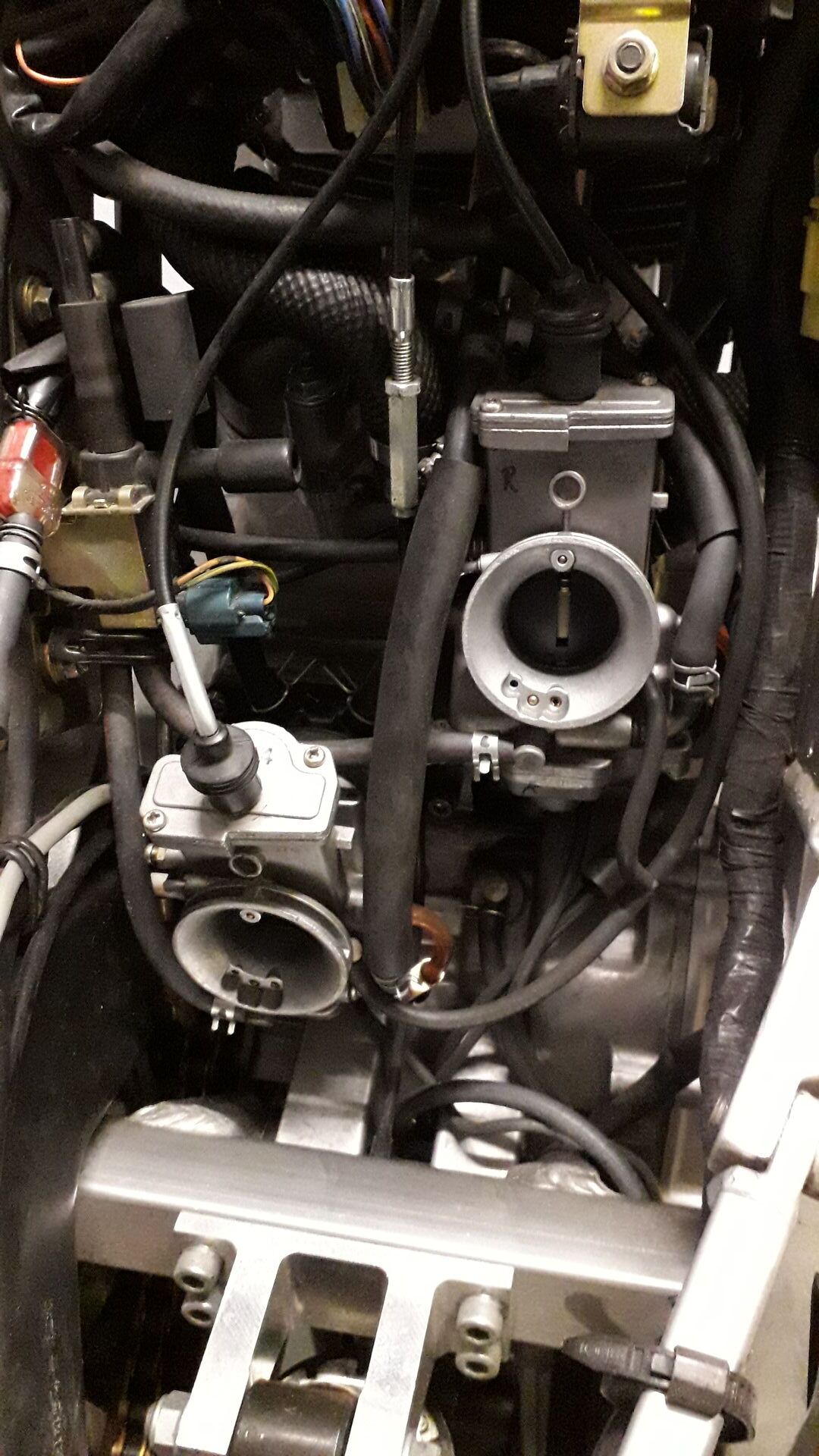

  • Ich habe jetzt nochmal die Fahrgestellnummer überprüft, demnach ist es eine späte 92er. Sprich die Leerlaufdüsen sollte 22,5er sein, vorausgesetzt es sind die passenden Vergaser montiert. Wo steht die Bezeichnung auf den Vergaser, bei meine ist mir die noch nie aufgefallen. Ich baue sie morgen mal aus und gucken ob ich etwas finden kann. Die Leerlaufschraube mit 1,25 Umdrehungen passt oder hat jemand andere Erfahrungen gemacht?
  • 92er Vergaser definitv...............
    Die Nummrt steht ( Ansicht Foto ) oben rechts.
    Der linke Luftdüseneingang ist mit einer Blindniet verschlossen, der 91er Gaser hat dort iene Luftdüse.
  • Ganz einfach: Die Vergaser mit den 22.5-er LLD haben eine Leerlaufgemisch-Einstellschraube luftfilterseitig.
