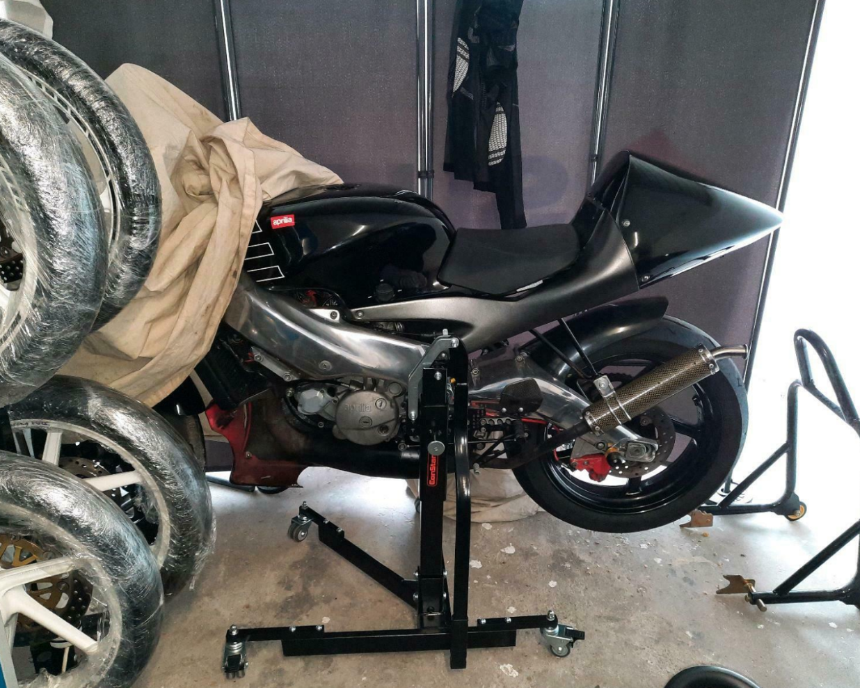

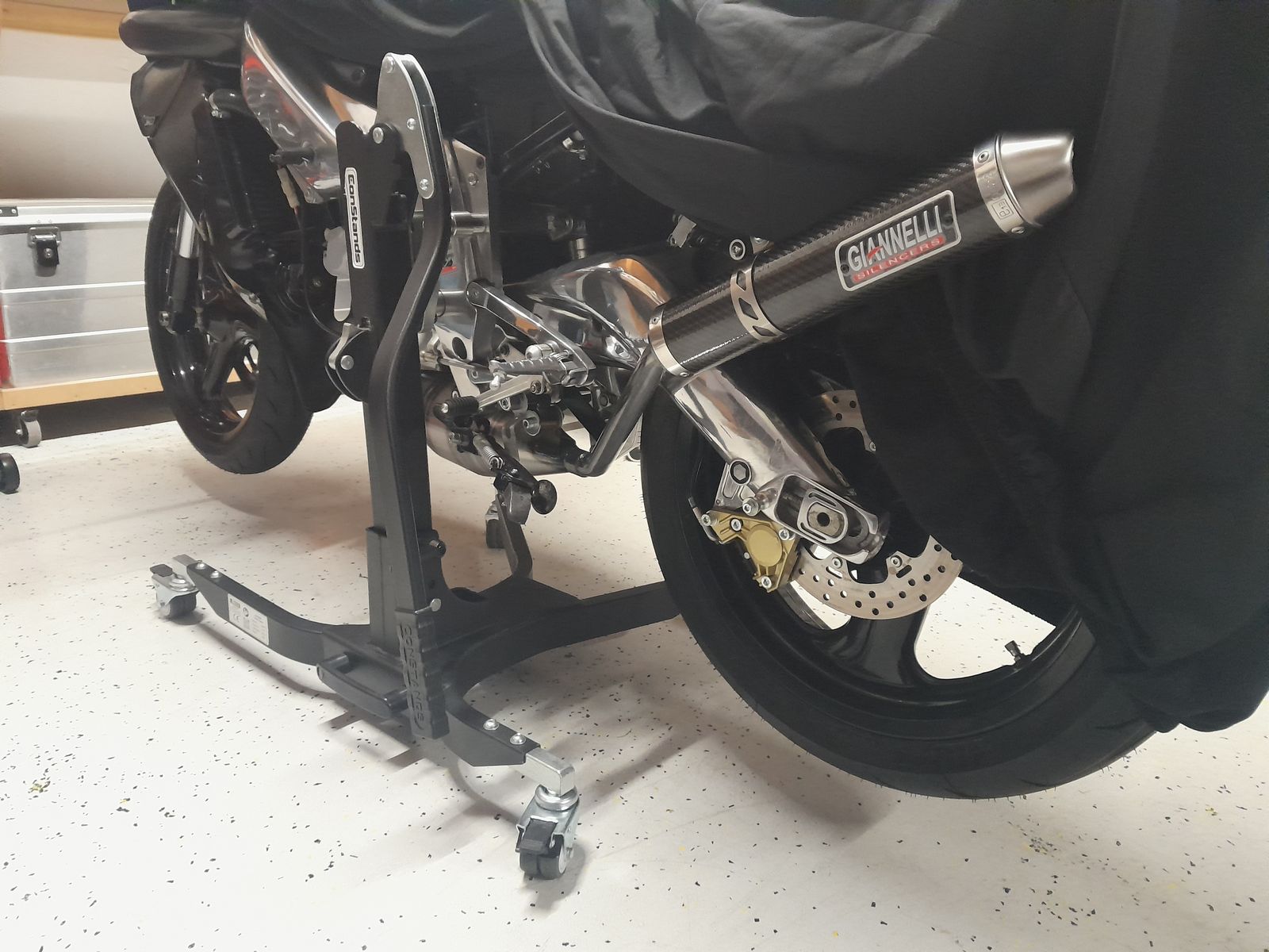

  • Und bei jeder Berührung schaukelt das Moffa so vor sich her als hätte man Windstärke 7 in der Werkstatt.
    Bei aller Liebe :nixweiss:

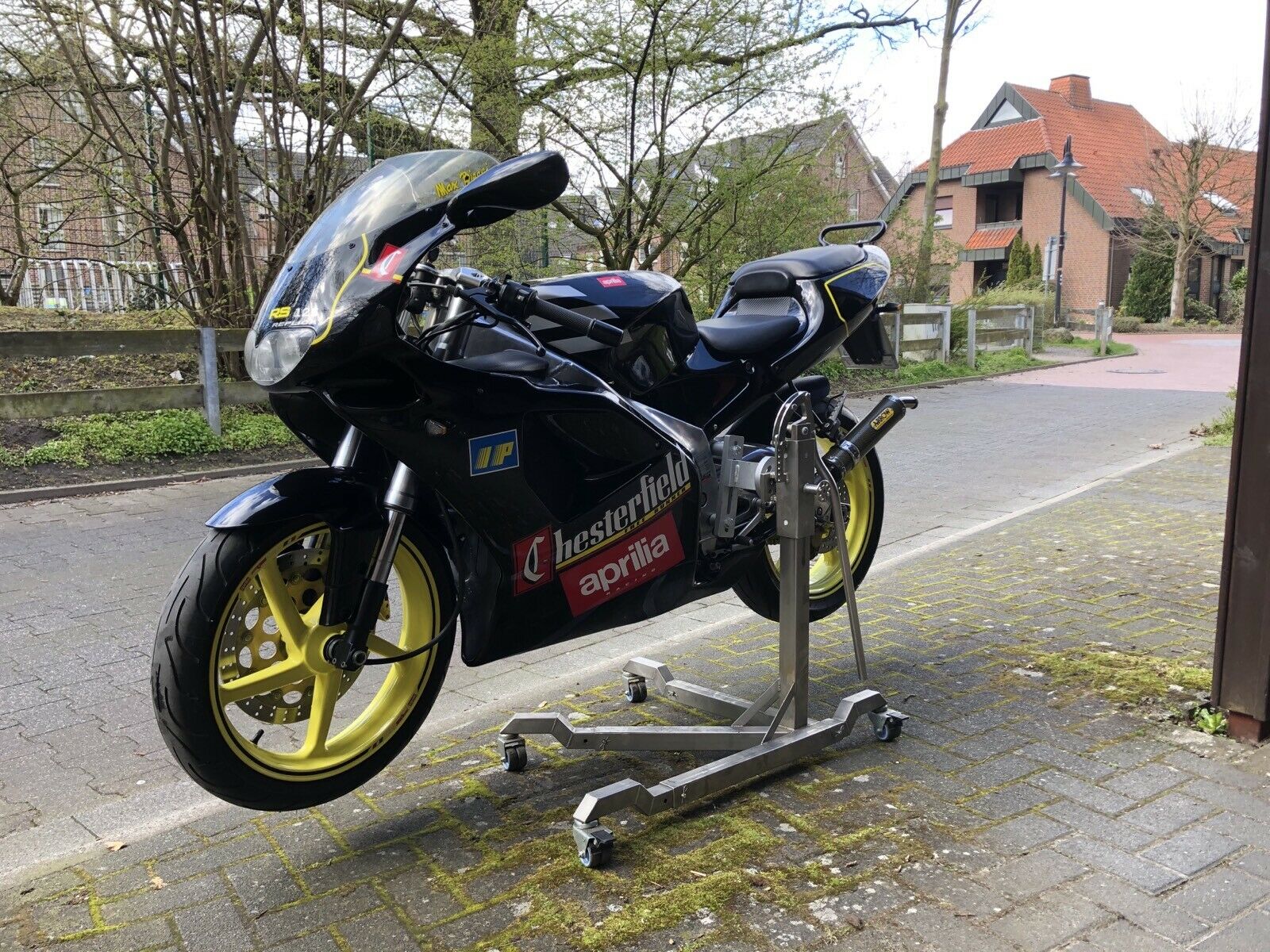

    Wenn der Zentralständer made in China ist, kann das passieren. Ich nutze seit 20 Jahren den Bursig auf diversen Moppeds, würde ich immer den Vorzug vor "klassischem Front- und Heckständer" geben.

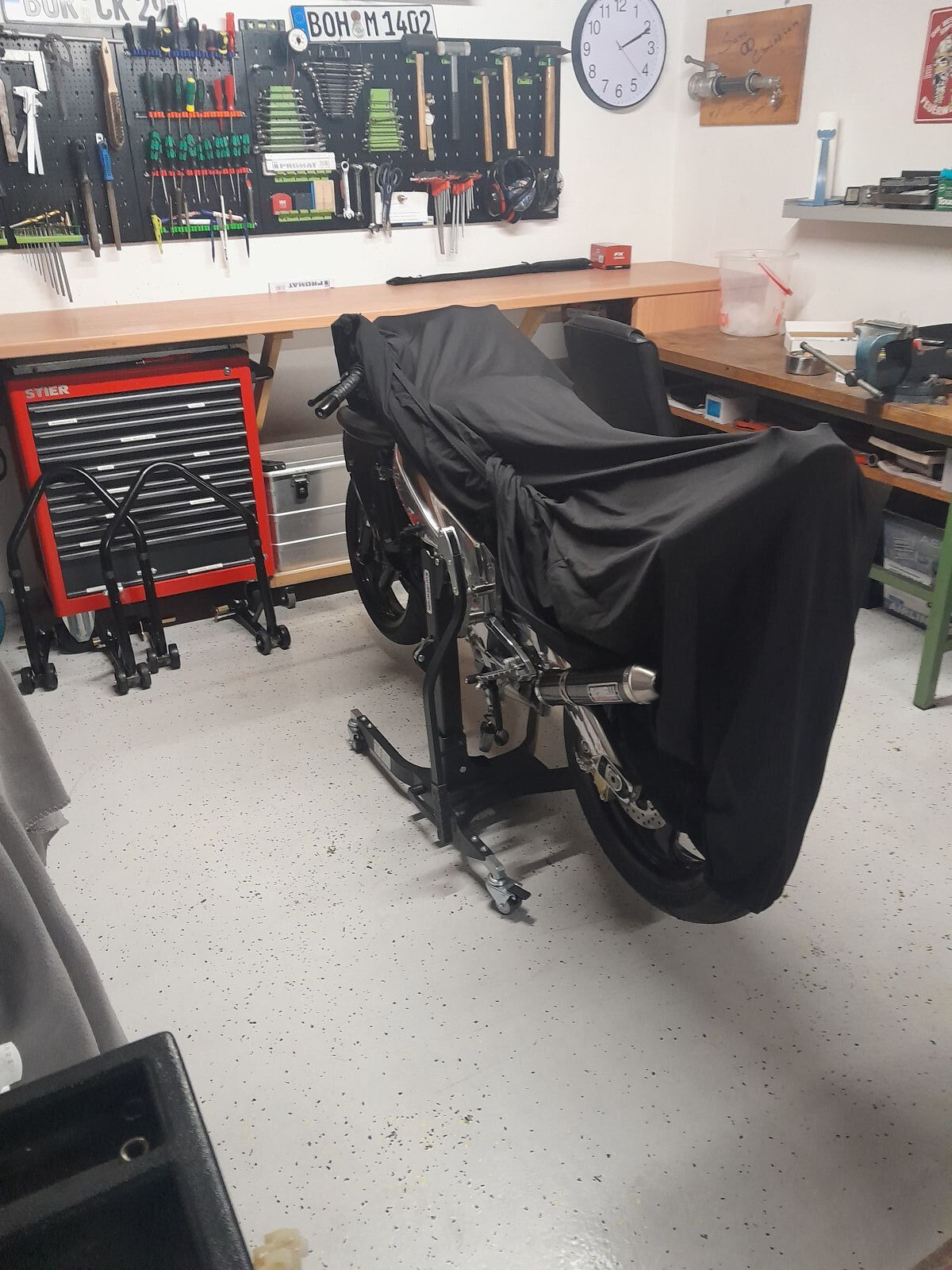

    jorkifumi : mach mal bitte ein Bild von der Konstruktion deines Werkstattmitbewohners. Bei der RS250 ist die Verkleidung im Weg, daher bin ich hier Oldschool unterwegs :face_with_tears_of_joy:

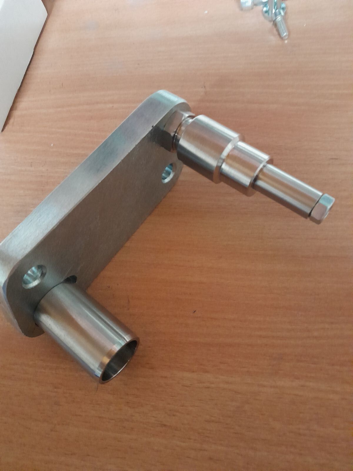

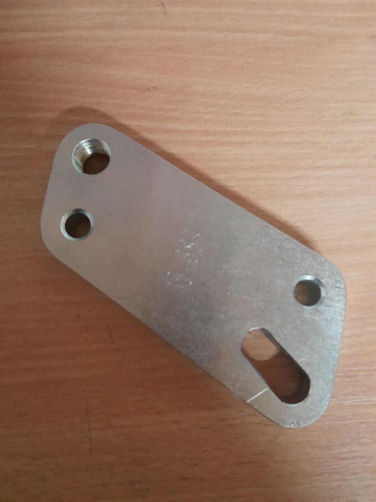

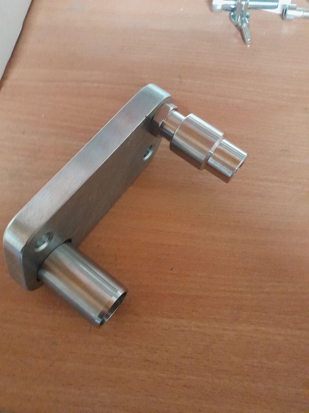

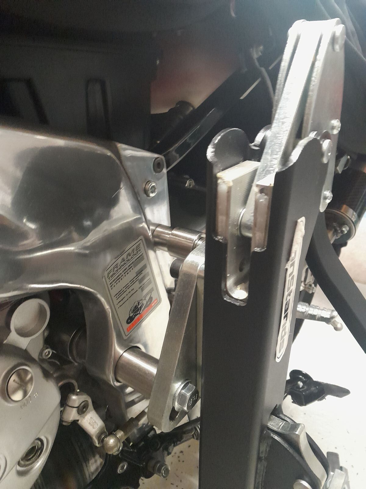

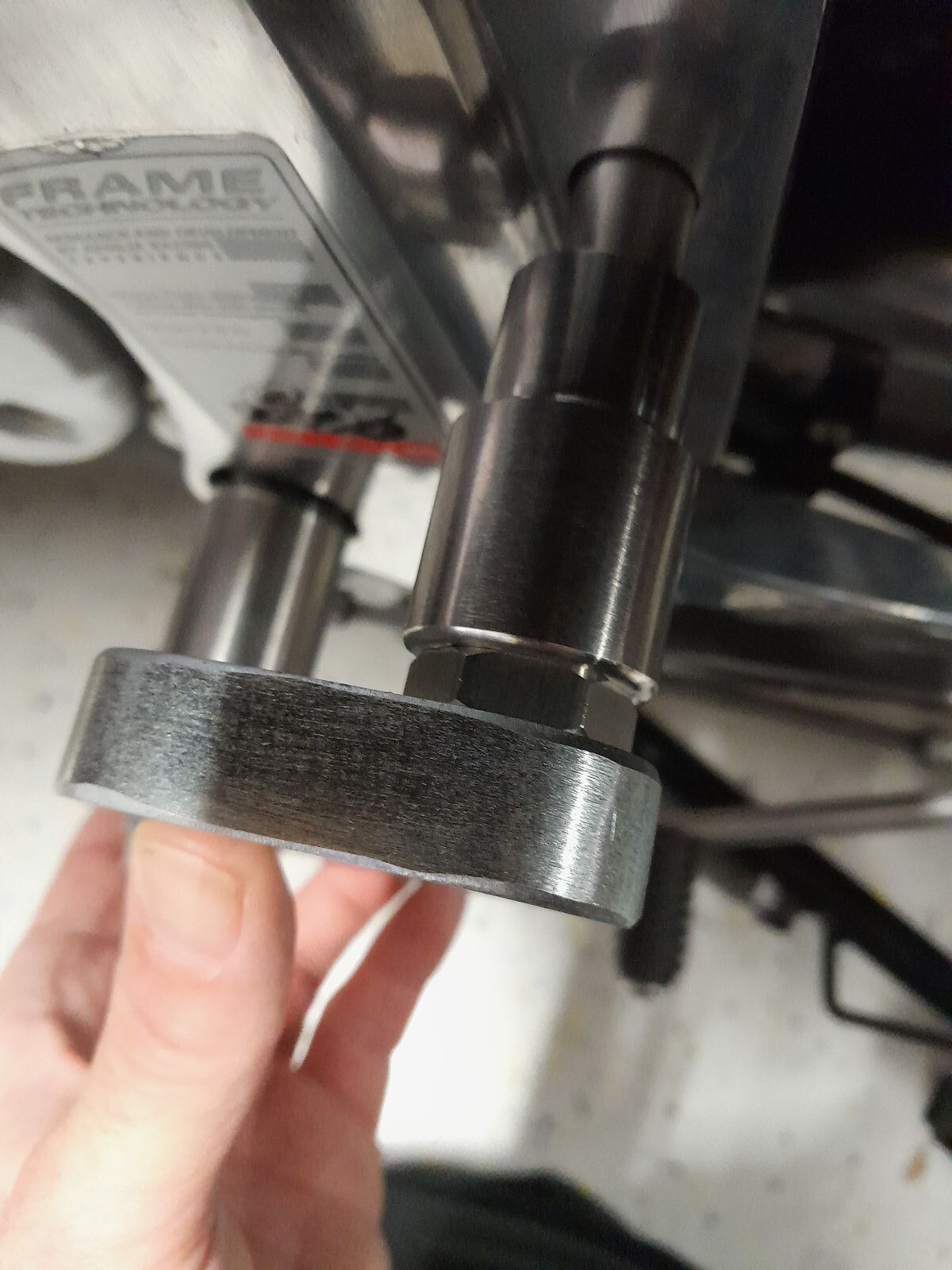

  • kurzer Zwischenstand,

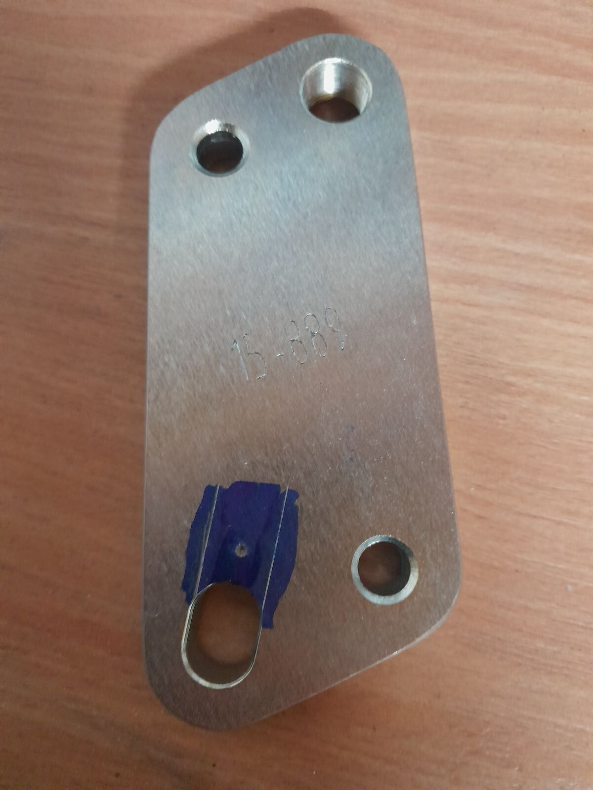

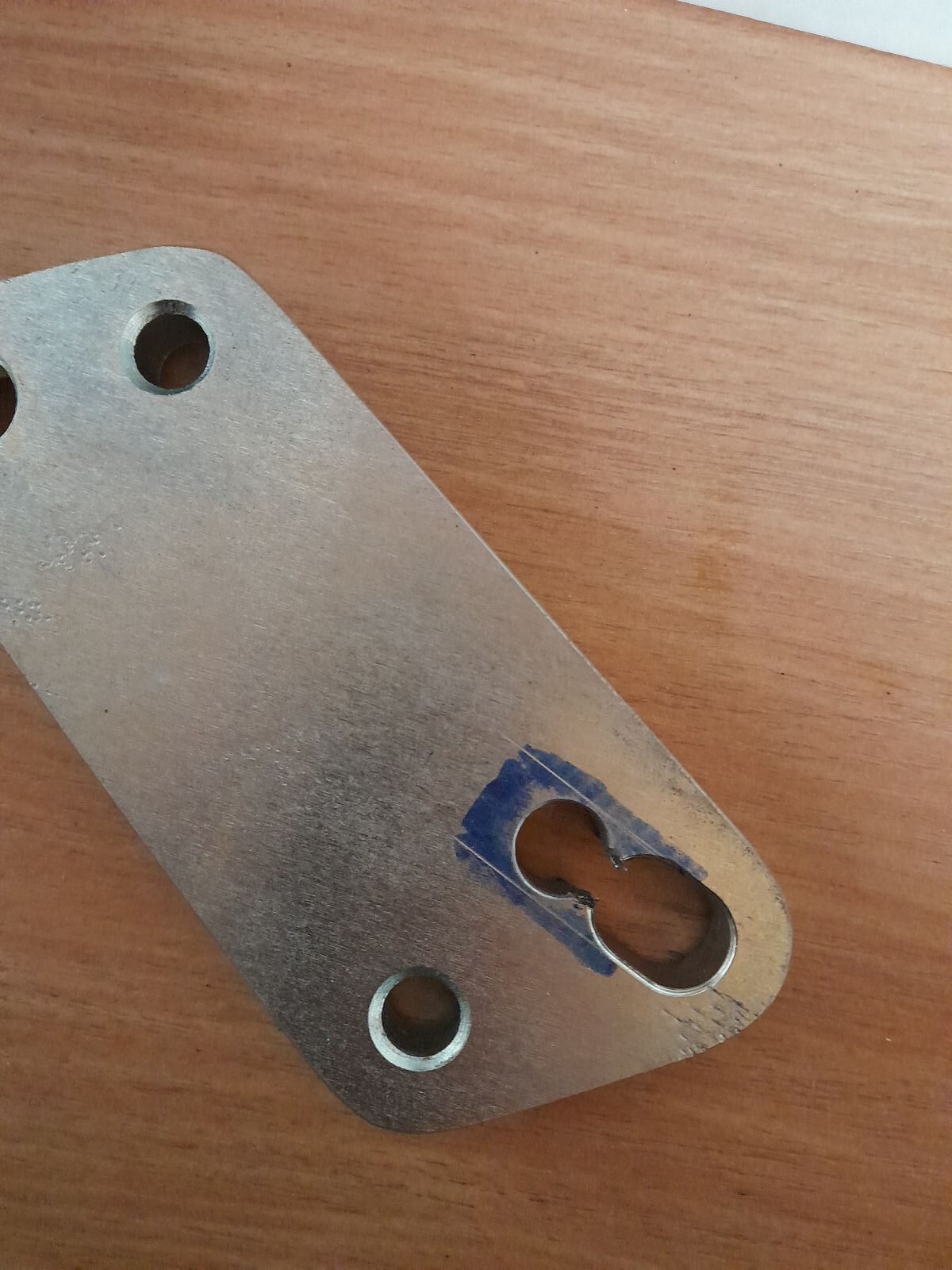

    Die Adapterplatte die eigtl. für dir RS125 4t ist, ist angekommen.
    Passt nicht...

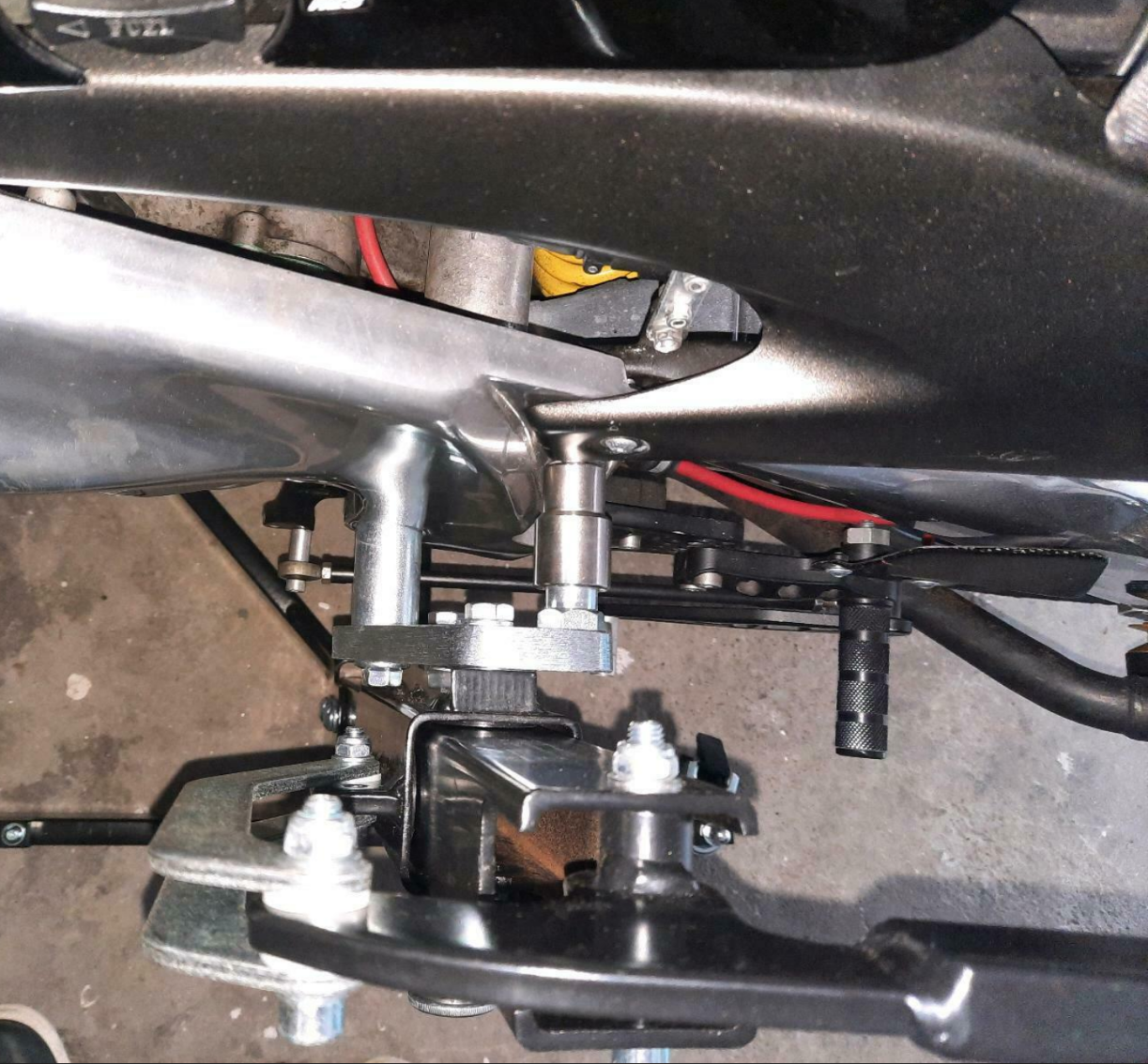

    Aber mit zwei kleinen Anpassungen sollte es funktionieren, einmal ein Langloch verlängern und einen Zapfen verlängern. Ich werde weiter berichten ob dann passt,

  • Ich habe auch sowas hier mal gekauft. Hat zwar keine Rollen, dafür universal für alle Mopeds einsetzbar, da die Aufnahme mittels 1/2 Zoll Nuss variabel ist. Damit kann man schön vorne oder hinten entlasten, je nachdem, was man vor hat.
  • Praktisch ist das bestimmt. Es gibt mir nur ein Gefühl, dass etwas falsch ist. :smiling_face_with_halo:
    Ich bleibe bei Ständer vorne in der Gabelbrücke und hinten.
    Ich glaube so ein Ständer ist nur richtig sinnvoll wenn du dein Moped in die letzte ecke von der Garagen stellen willst/ musst.
    Kollege von mir hat das an seiner Streetfighter V2, für ihn sinnvoll - für mich auch nicht wirklich.
