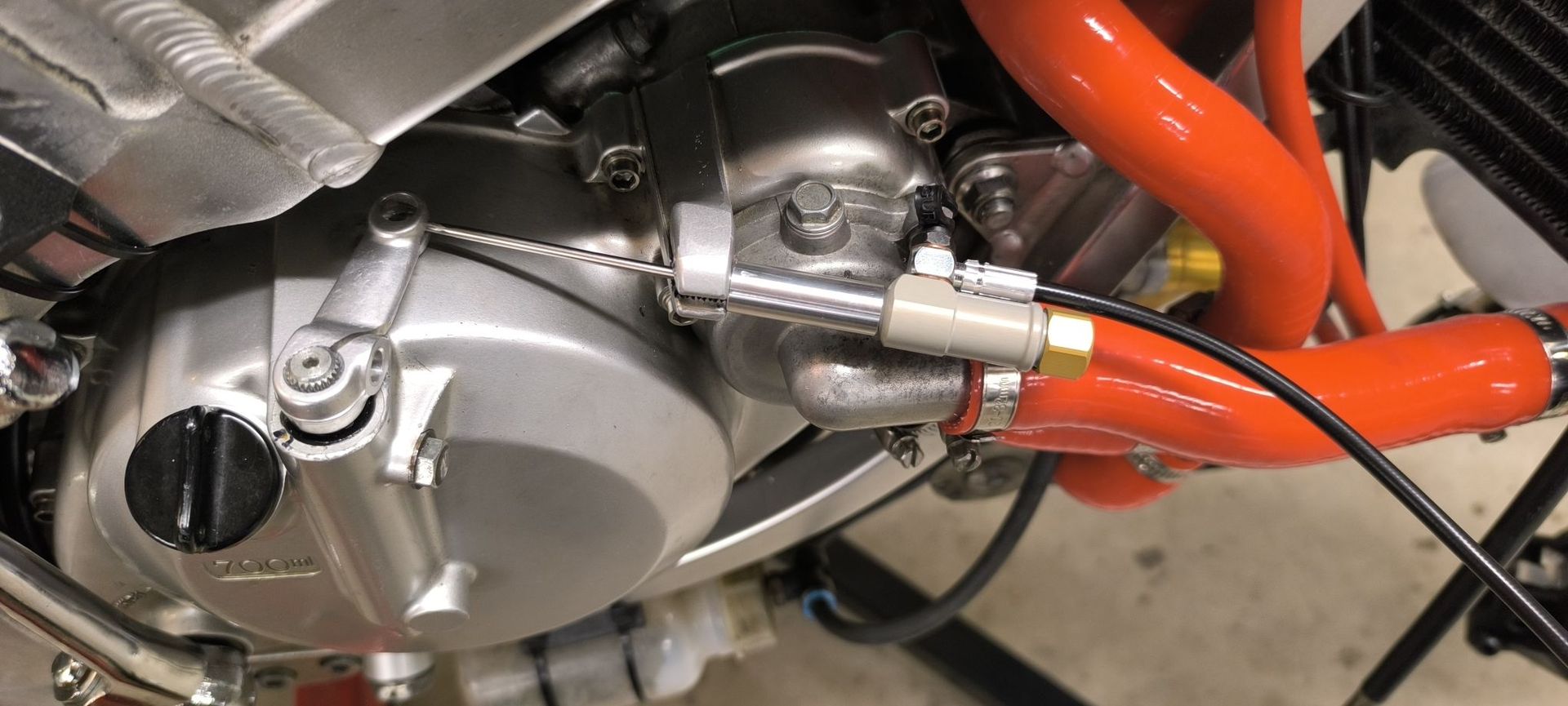

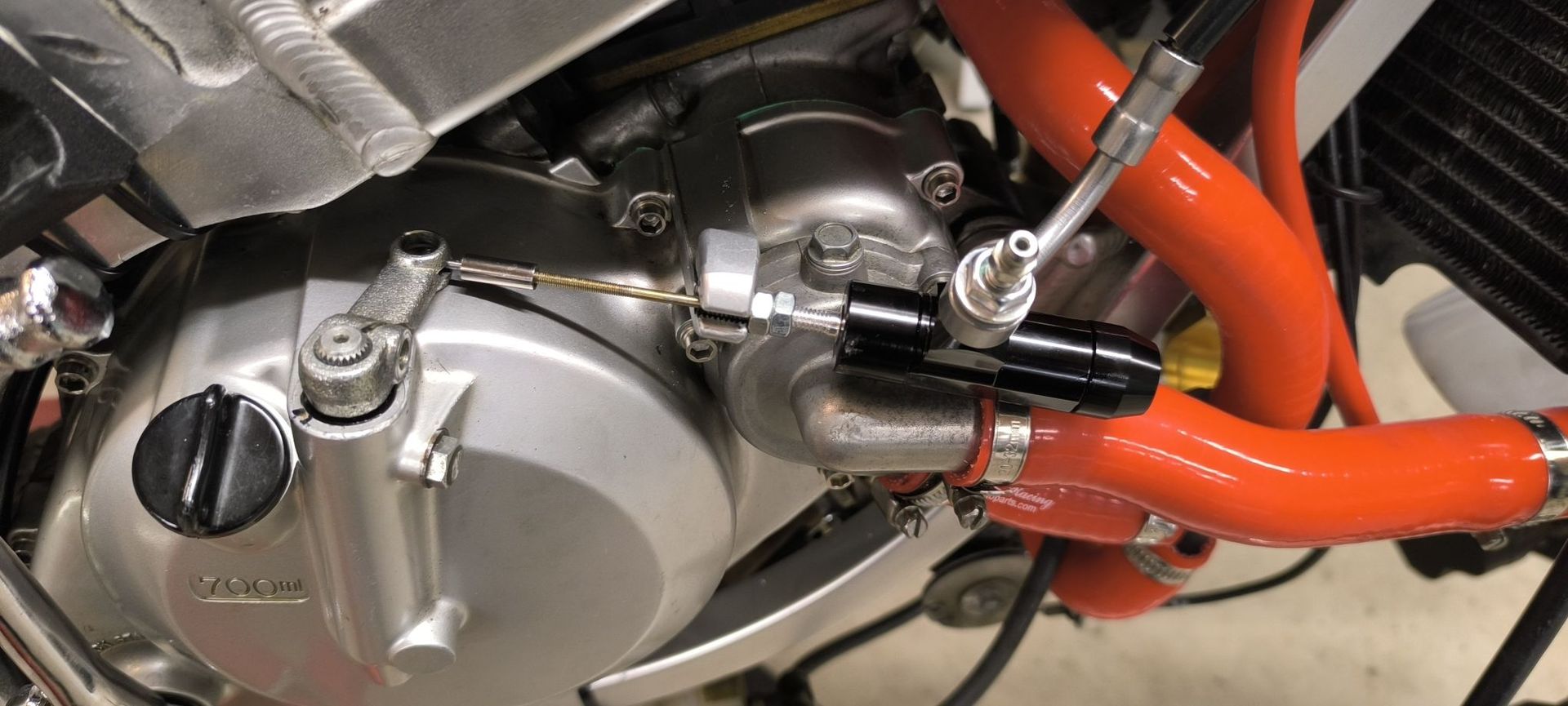

  • Jetzt ist mir sogar eine Magura Hymec preiswert in die Hände gefallen. Update meiner Untersuchung:
    (die folgenden Zugkräfte wurden am Ende vom Hebel durch eine Kofferwaage ermittelt indem der Hebel bis zum Griff gezogen wurde)
    Alle Messungen waren ohne Tellerfeder also mit zusätzlicher Kupplungslamelle.
    - Ausgangsbasis: steiferes Federpaket, original Kupplungshebel und Zug, längerer Ausrückhebel +7mm = 8,5kg Zugkraft
    - Variante 1: original Suzuki Federpaket, original Kupplungshebel und Zug, längerer Ausrückhebel +7mm= 7.0kg Zugkraft
    - Variante 2: Aliexpress Hydraulikpaket, original Ausrückhebel = 6.5kg Zugkraft
    - Variante 3: Magura Hymec, original Ausrückhebel = 6.3kg Zugkraft
    - Variante 4: Magura Hymec, längerer Ausrückhebel +7mm= 5.5kg Zugkraft
    Also die Magura Hymec ist bei gleichen Setup minimal besser als das Aliexpress Paket. Das kann wohl an vielen Sachen liegen wie bessere Funktionsoberflächen und damit weniger Reibung, andere Hebelübersetzung etc.
    Vorteil der Magura war das ich auch den längeren Ausrückhebel verwenden kann jedoch ist noch unklar ob der verringerte Hub negative Auswirkungen auf die Betätigung hat - ich denke mit einer Buchse wie bei Magura könnte das auch mit dem Aliexpress klappen.
    Preislich liegt eine Magura Hymec bei ca. 275 € und das Aliepxress Paket kostet ca. 70 €.
    Wenn jemand also eine preiswerte Variante sucht dann reicht das Aliepxress Paket (12,7mm Hydraulikzylinder + 12,7 oder 14mm Handpumpe). Wer das beste will oder einen super Preis gebraucht bekommt greift wohl zu Magura.
    PS: ich habe auch die Aliexpress Adelin Seilzugarmatur getestet weil diese bei mir rumliegt jedoch ist diese nicht wirklich braucht bar da das Übersetzungsverhältnis des Hebels ungenügend ist.
    PPS: ich musste bei beiden Systemen Änderungen vornehmen damit bei mir alles funktioniert hat.
    Magura: System war für eine Triumph also habe ich mir meine eigene Distanzbuchse gedreht (im Bild zu sehen). Es gibt aber bestimmt auch ein passendes System direkt von Magura.
    Aliexpress: Der Hydraulikzylinder kommt mit einem M8 Gewinde welches theoretisch zu dem am Seitendeckel passt jedoch ist der Zylinder zu groß um ihn rein zu drehen (könnte nur klappen wenn die WaPu entfernt wird). Ich habe das M8 Gewinde auf M6 abgedreht.
  • Nein beide Bilder sind im unbetätigten Zustand aber einmal mit kurzen und einmal mit langen Ausrückhebel.
