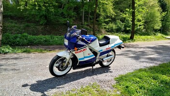

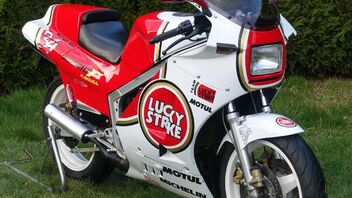

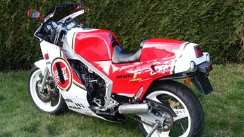

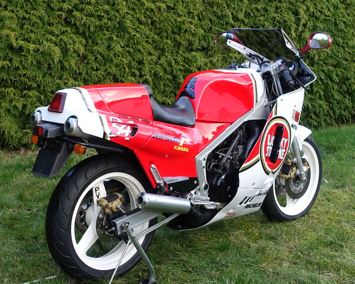

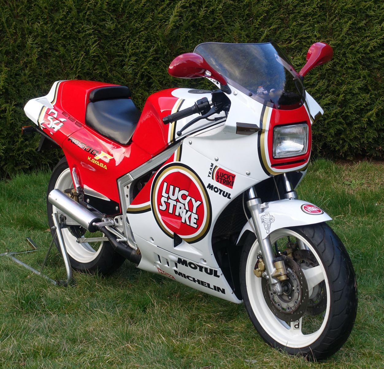

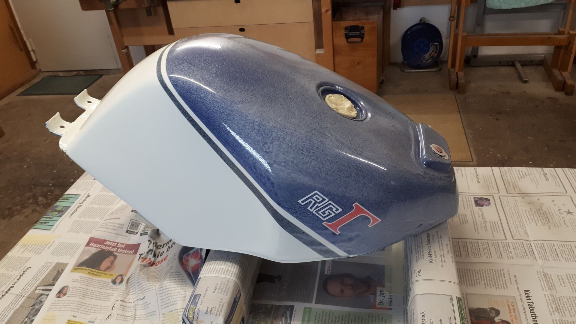

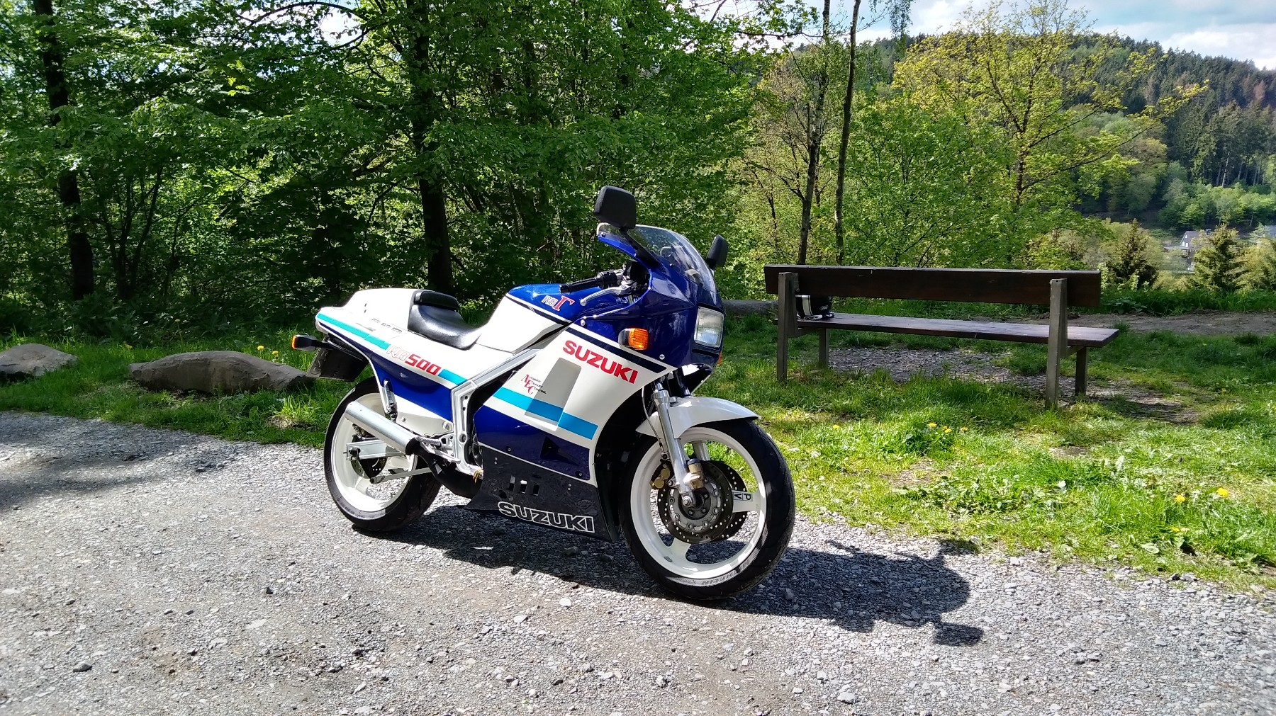

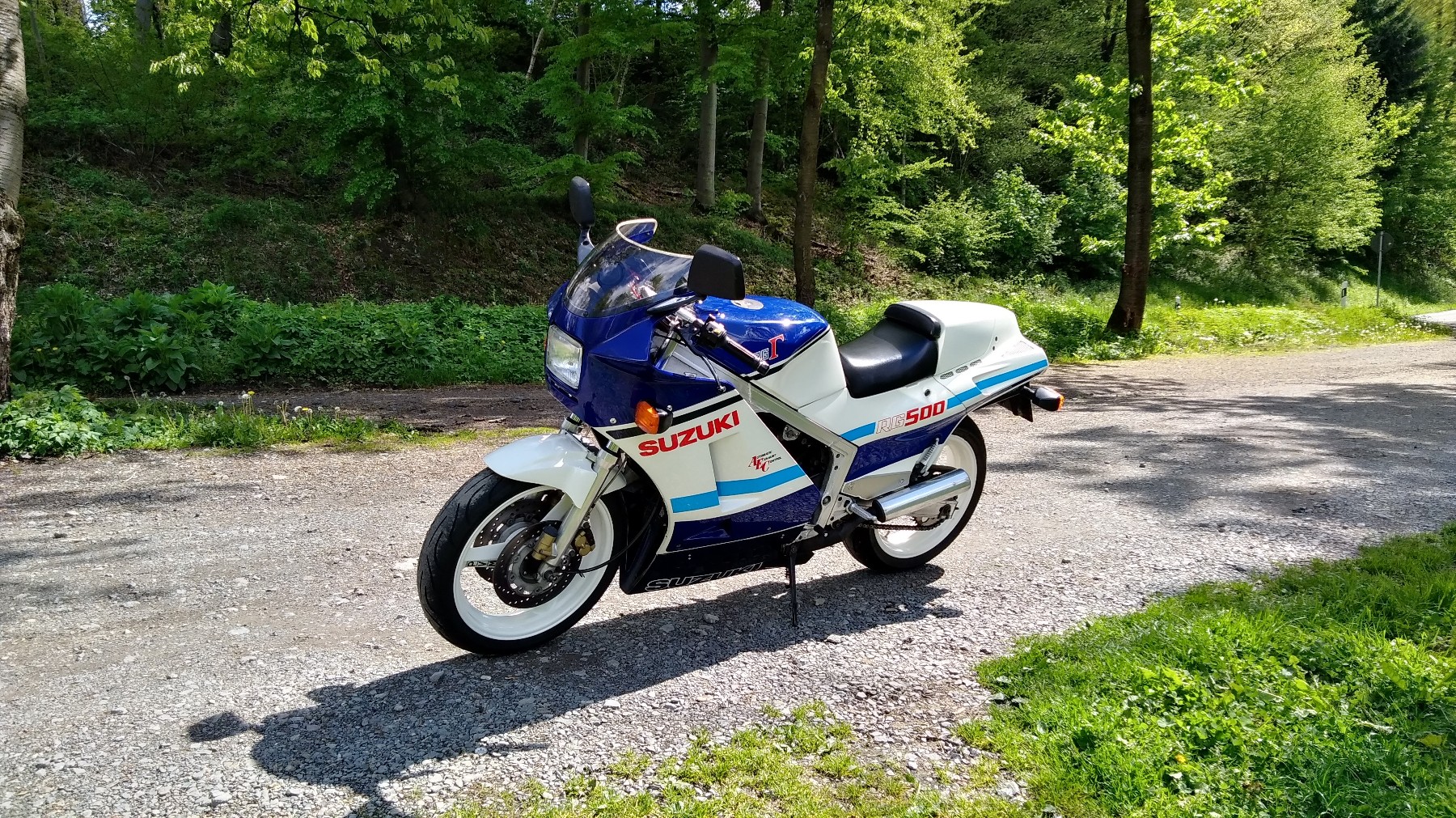

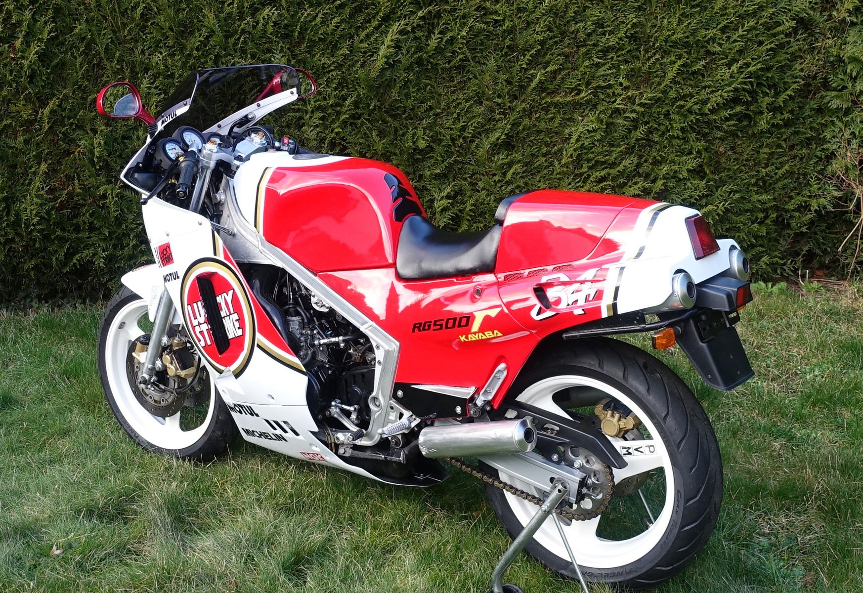

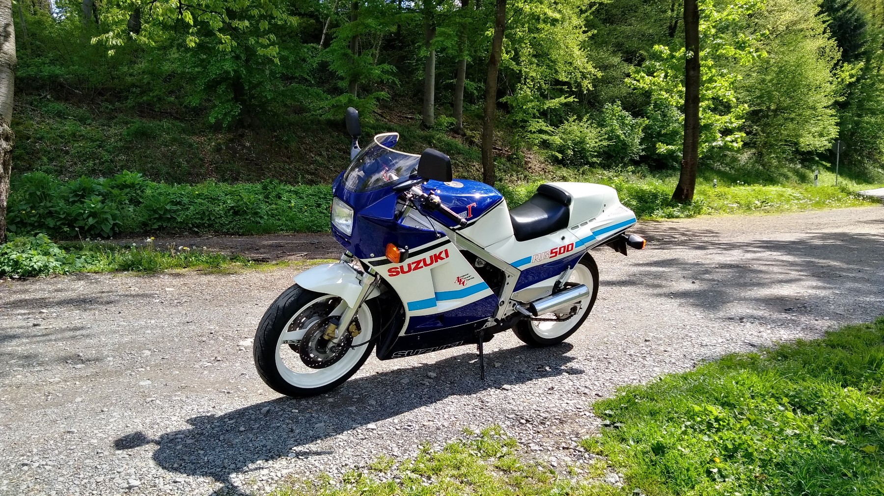

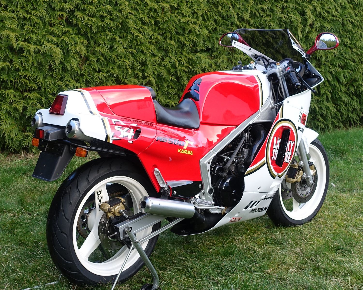

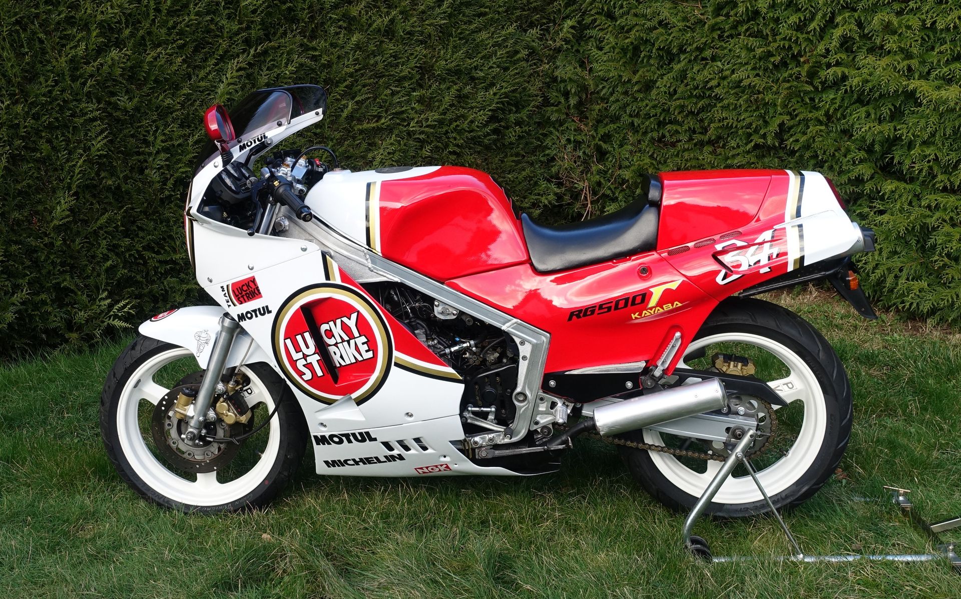

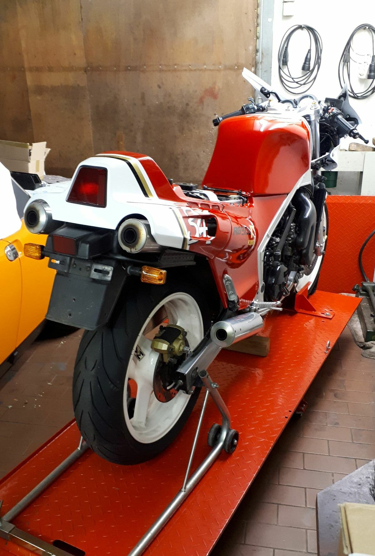

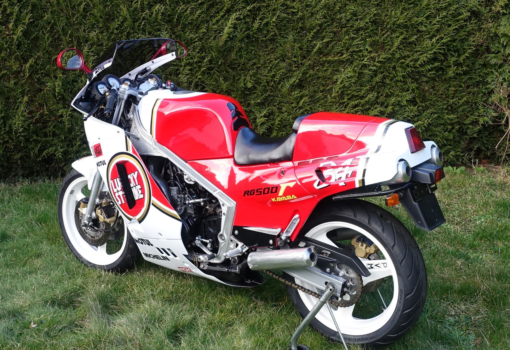

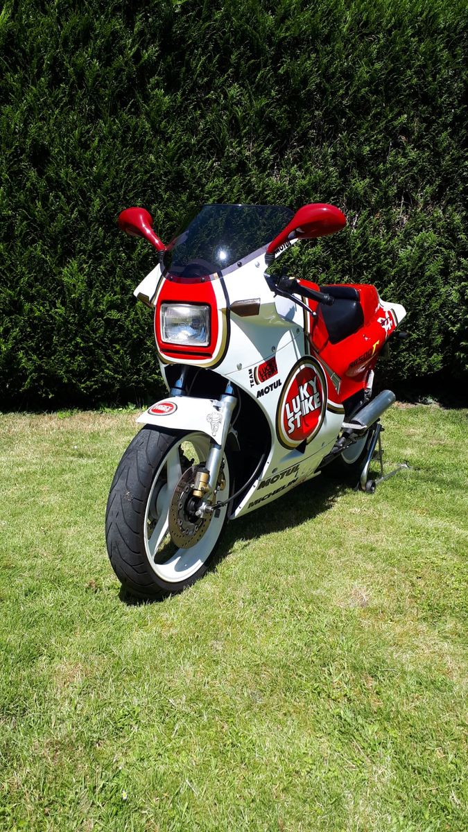

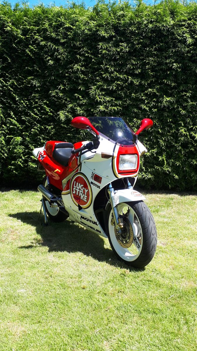

    Von dem verunfallten Motorrad gibt’s keine Bilder. Hier zwei Bilder wie die RG vorher aussah:
    Zum Glück ist nicht sooo viel nicht kaputt gegangen. Von der Verkleidung ist die Kanzel hinüber (war ein GFK Teil) und ein originales Seitenteil verschrammelt. Die restliche Verkleidung und auch der Tank haben fast nichts abbekommen. Was kaputt oder krumm war, sind ein paar übliche Anbauteile (Spiegel, Blinker, Fussrasten, Geweih, Endtopf usw.) Der Heckrahmen war verzogen, ein Gabelholm etwas krumm. Das ist nun wieder alles gerichtet oder ersetzt.

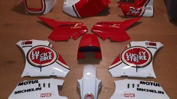

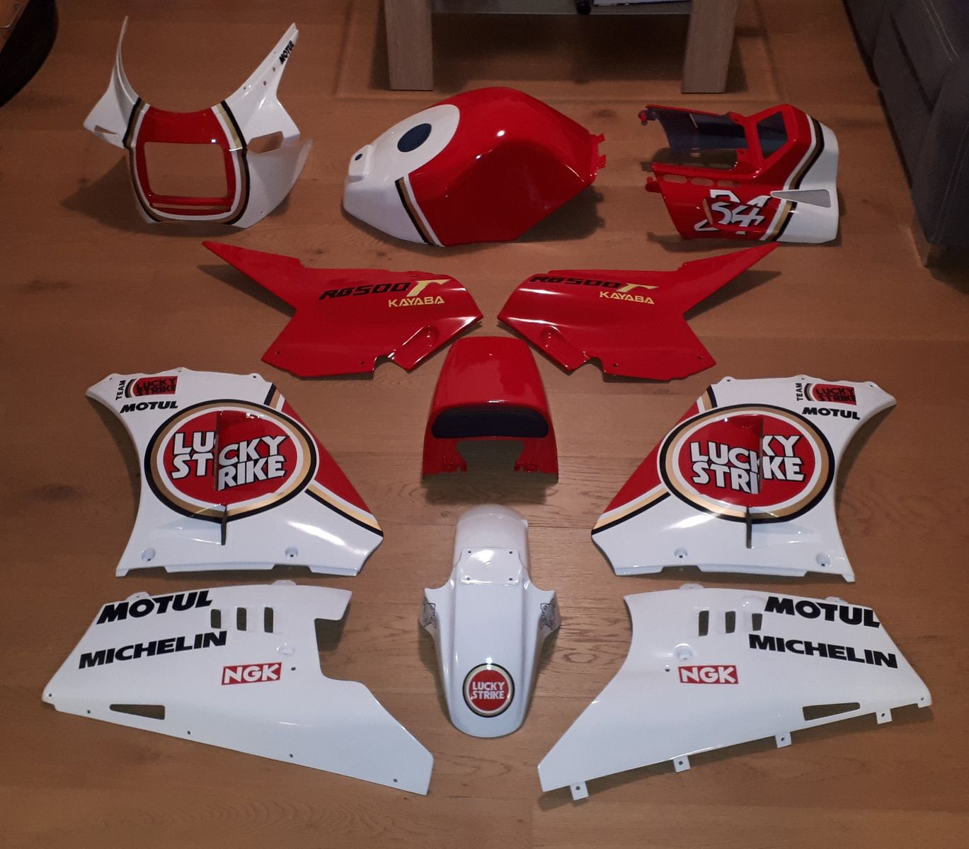

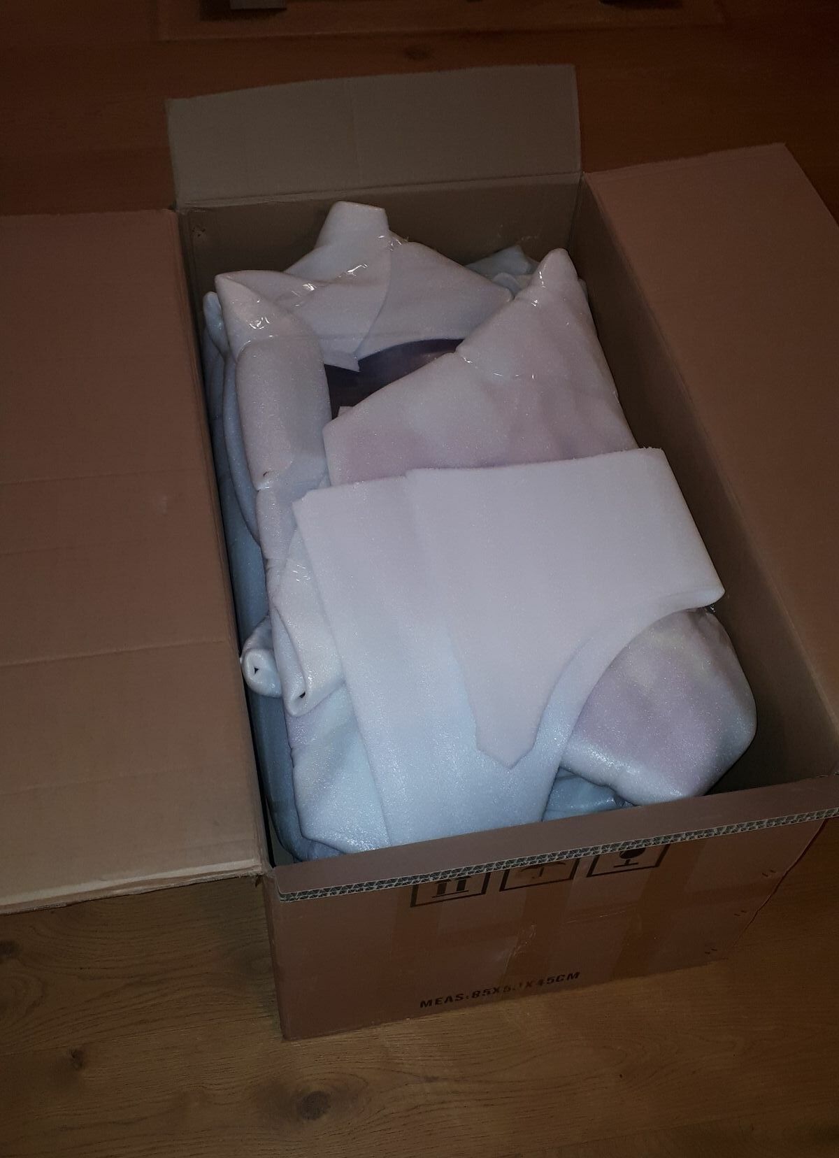

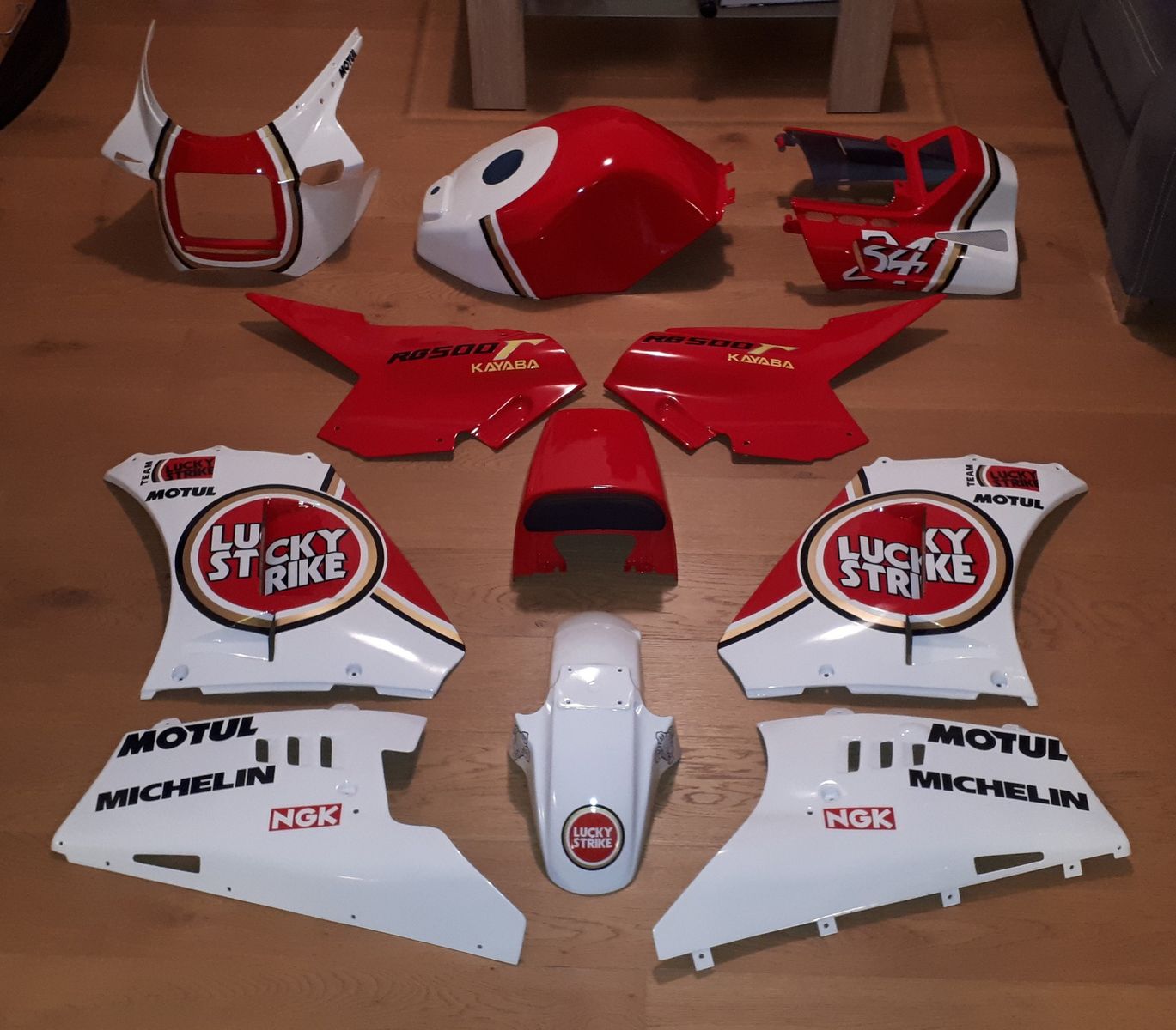

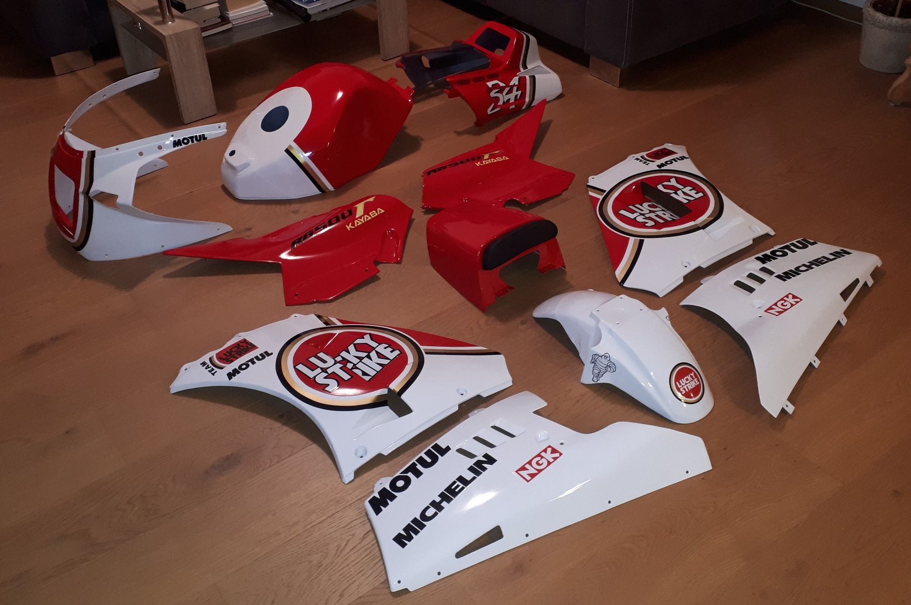

    Aufgrund einer Anregung hier im Forum habe ich mich dann entschieden, einfach mal eine komplette Chinaverkleidung über „Ali…“ zu ordern. Ob´s geklappt hat? Ich war selber gespannt was kommt… ob überhaupt was kommt!

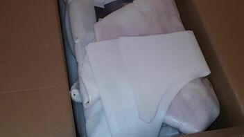

    Überraschung: Zehn Tage vor Weihnachten kam tatsächlich ein Paket an! J Danke lieber Weihnachtsmann.

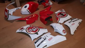

    2. Überraschung: Es war ganz gut verpackt und genau die Verkleidung drin, welche ich bestellt hatte. Nichts war kaputt und alles war dabei.

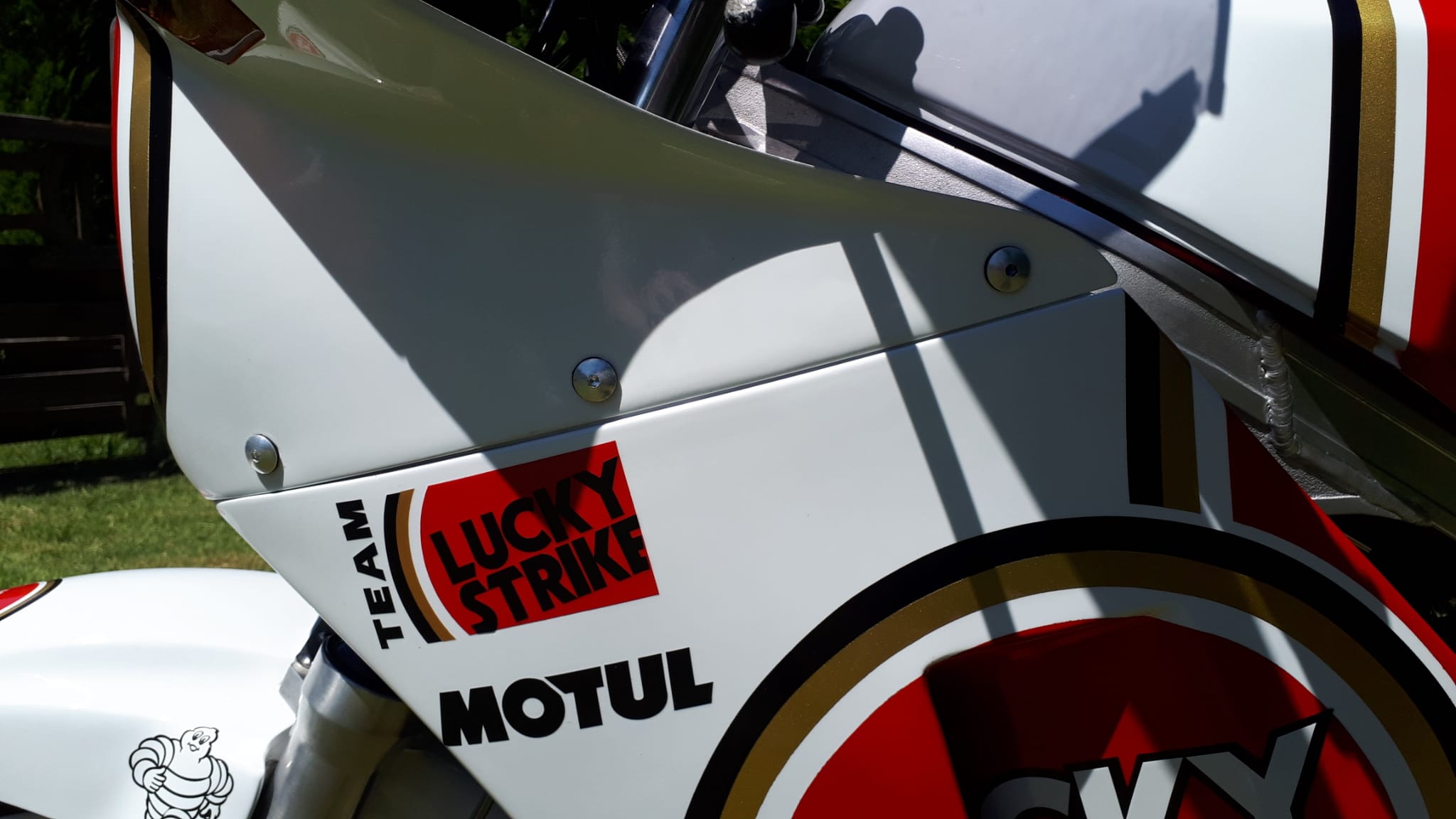

    3. Überraschung: Teile und das Finish sehen sogar ganz gut aus!

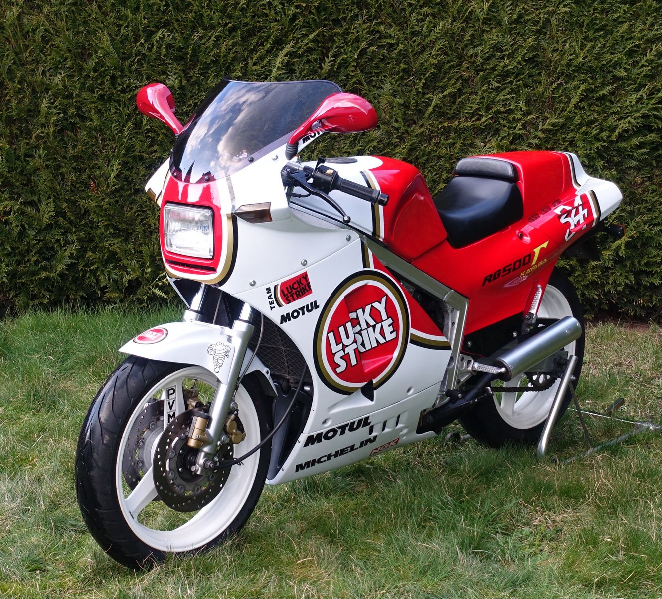

    Vom Design her gibt es bei den Chinesen eine ganz ordentliche Auswahl. Neben den originalen Lackierungen, auch diese „Möchtegern-Racer-Anstriche“ (auch Pepsi, DAF-Barry Sheene, usw.) Da es eine Nachbau-Verkleidung ist, habe ich mich bewusst gegen mein geliebtes blau-weißes Originaldesign entschieden. Kommentar meines Cousins zum neuen Design: „Jetzt musst du nur noch fahren üben!“

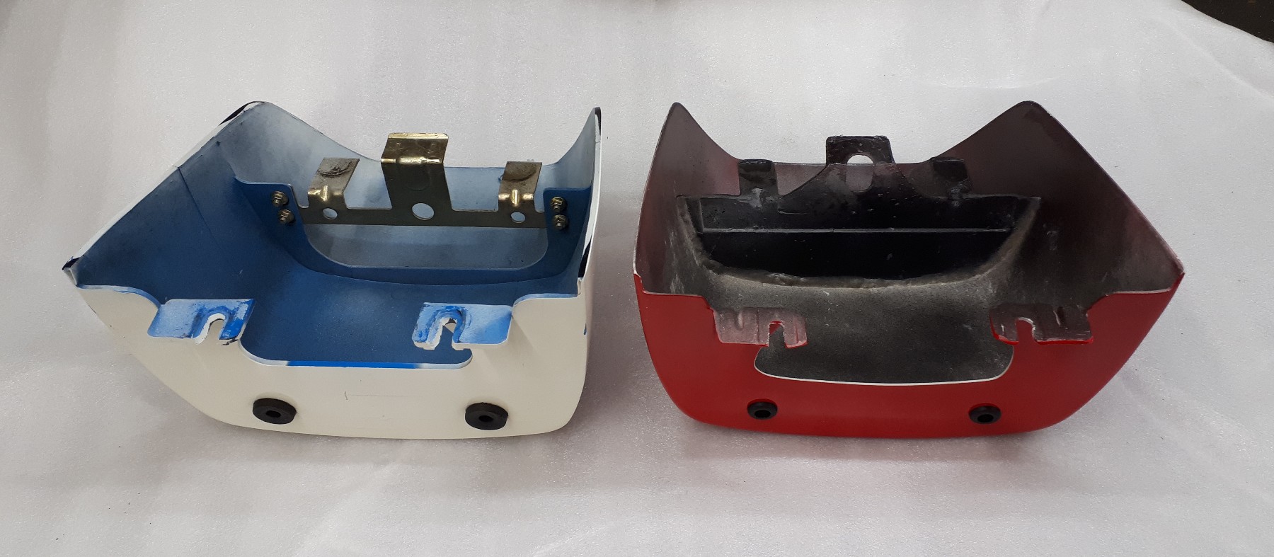

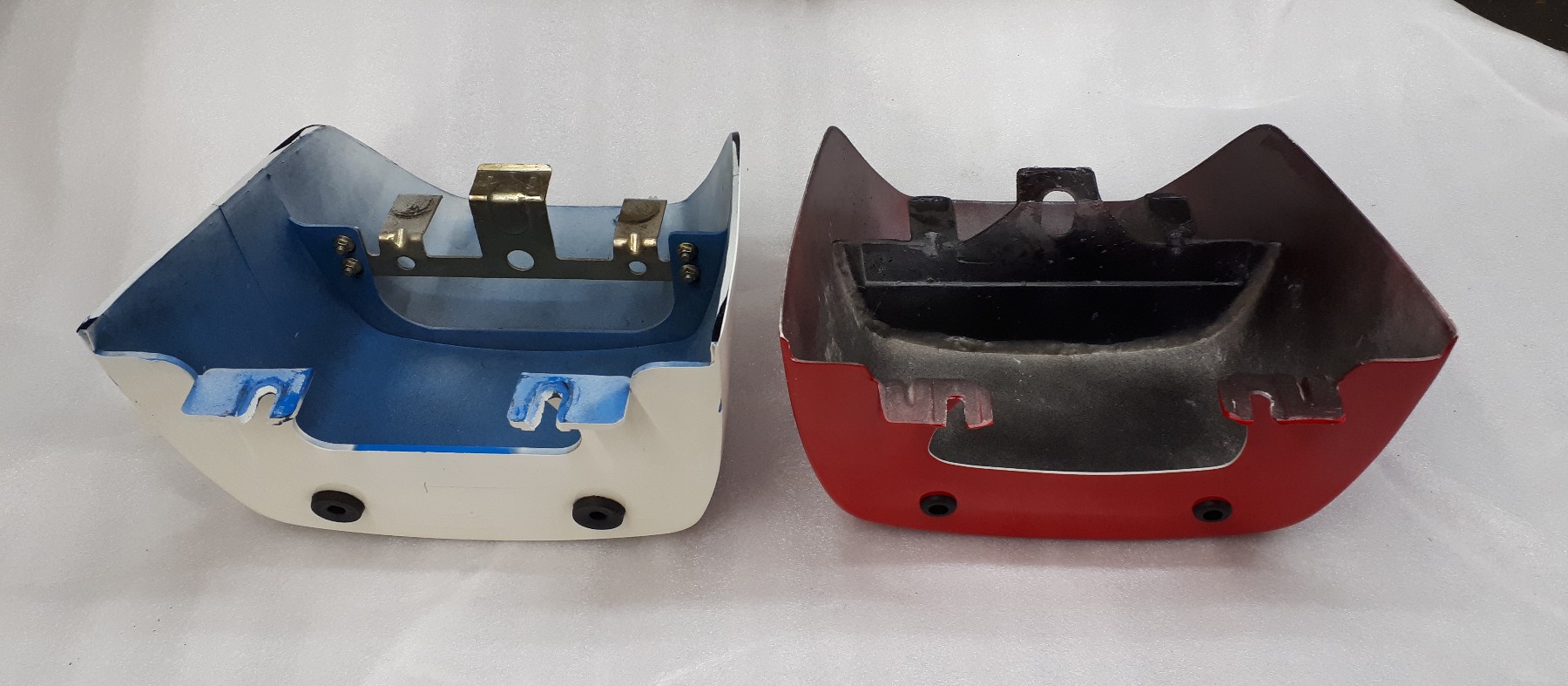

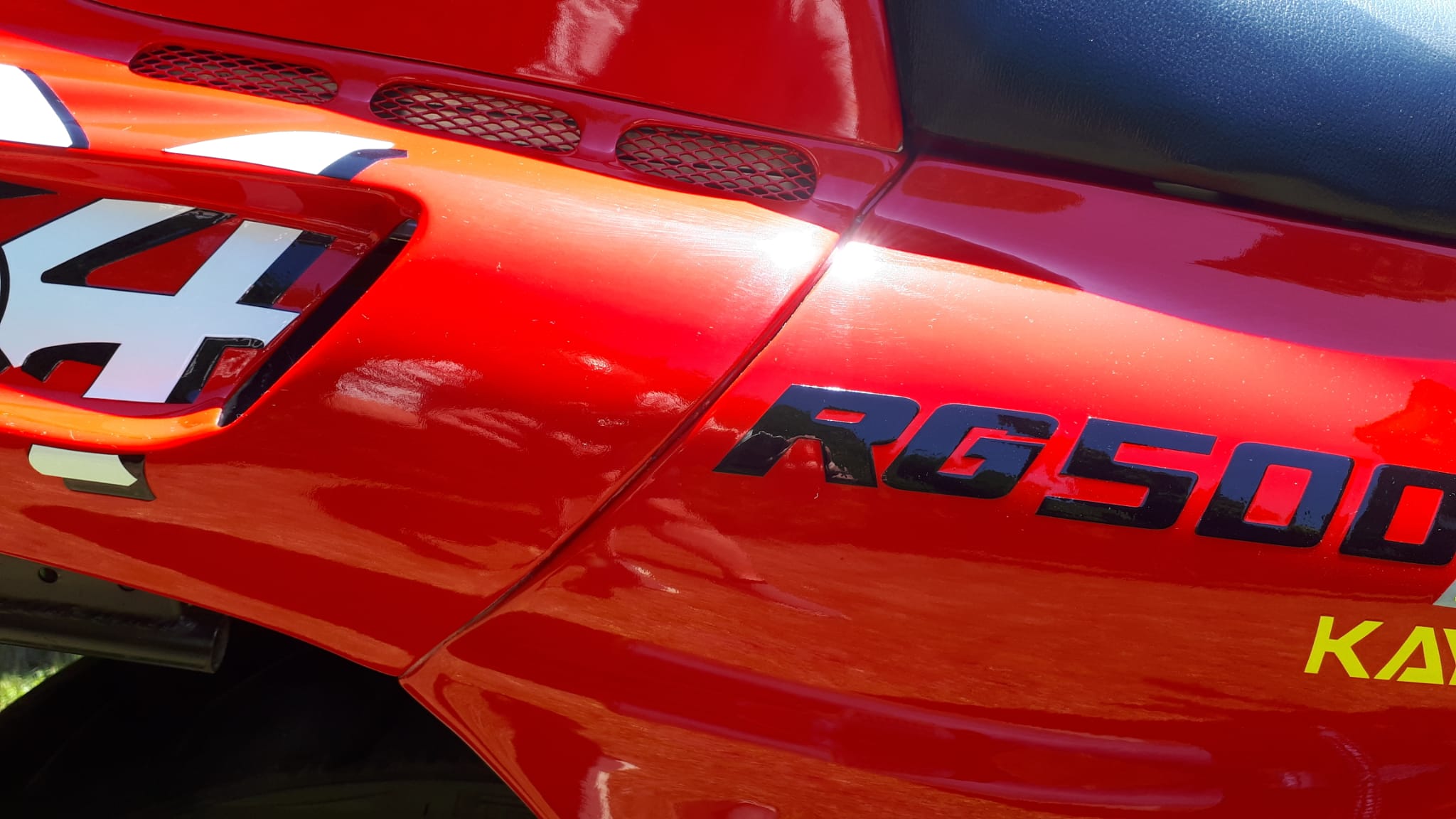

    Qualität der Verkleidung:

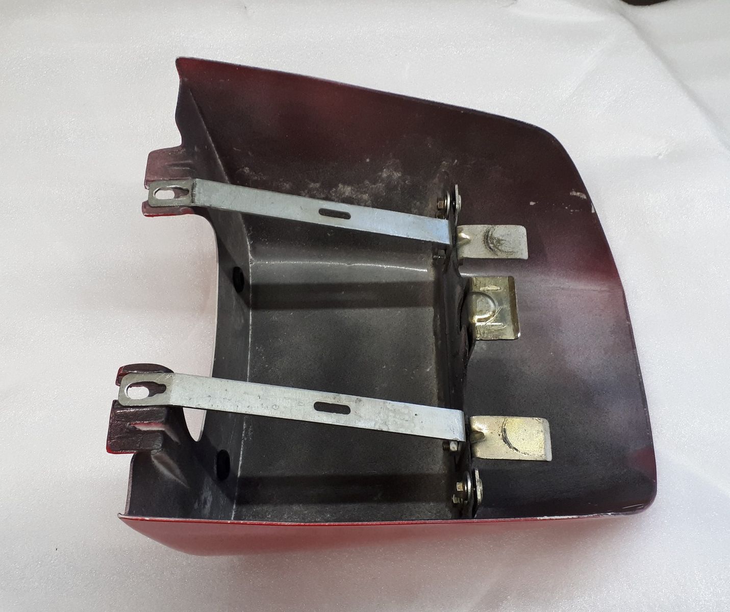

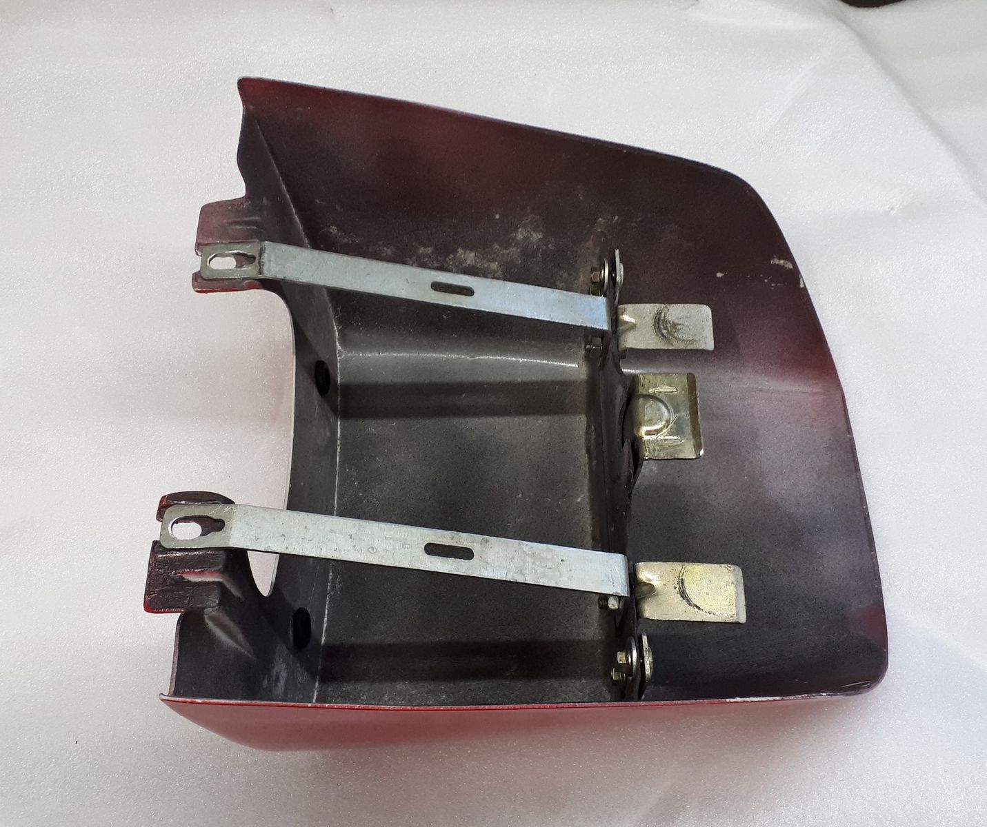

    Der Kunststoff (ABS) ist schon sehr dünn und dadurch labbrig. Hab´s nicht gemessen aber teilweise ca. halb so dick wie Original würde ich sagen. An den Seitenteilen fehlen die oben angegossenen Anschraubpunkte sowie die seitlichen Kühlerleitbleche (auch keine Verschraubung für vorgesehen). Ansonsten ist der Kunststoff und die Verarbeitung (auch an allen Kanten) aber völlig ok! Nur der Höcker Soziussitz ist extrem dünn und labbrig und so nicht montierbar. Durch die mangelnde Stabilität hing er nach dreimal wackeln völlig daneben. Hier habe ich vom Originalteil das Blech genommen und zusätzliche Längstverstrebungen gemacht.
    Oberfläche:

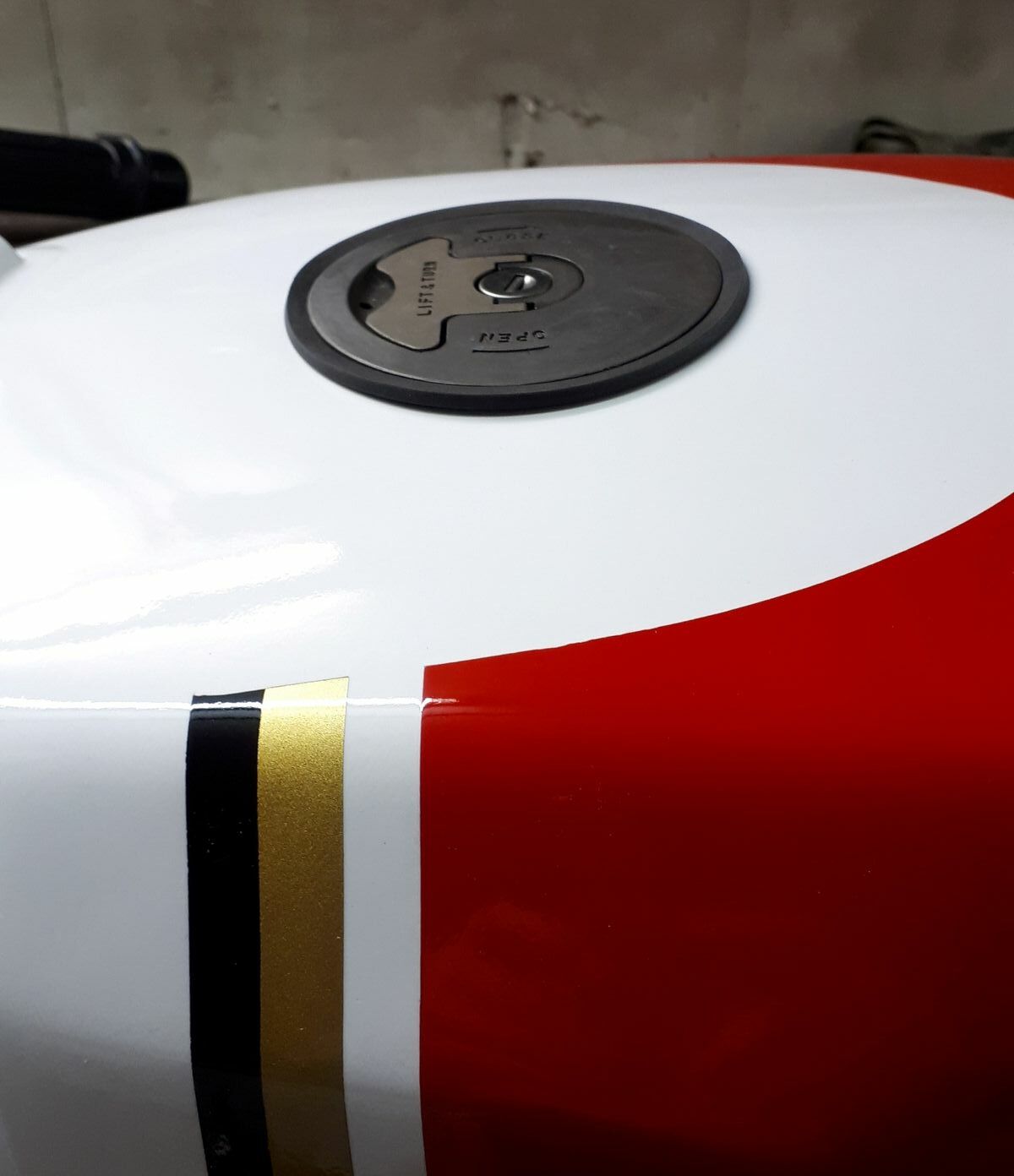

    Lackierung sieht gar nicht mal schlecht aus! Keine Läufer, keine Nasen und keine Orangenhaut. Aufkleber sind ordentlich angebracht und alle unter dem Klarlack. Der Lack selber scheint aber kratzempfindlicher zu sein als ein qualitativer 2K-Lack. Bin mal gespannt wie das nach einer Saison aussieht. Von innen ist die Verkleidung nur dünn weiß genebelt. Bei der Cockpitverkleidung leider auch noch rote Spritznebelreste. Hier habe ich von innen weiß nachlackiert. Alles in allem war ich aber von der Lackoberfläche positiv überrascht.

    Super chic, bin gespannt wie die Gamma damit aussieht. Vermute, dass es verschiedene Hersteller in Kina gibt - meine ist nämlich materiell eher robust und lackmäßig nicht so dolle.

  • Martin, hast die Verkleidung schon dran? Wie ist die Befestigung des kleinen Polsters gelöst - zum abstöpseln wie original oder rückseitig verschraubt wie bei meiner China-Garnitur?
