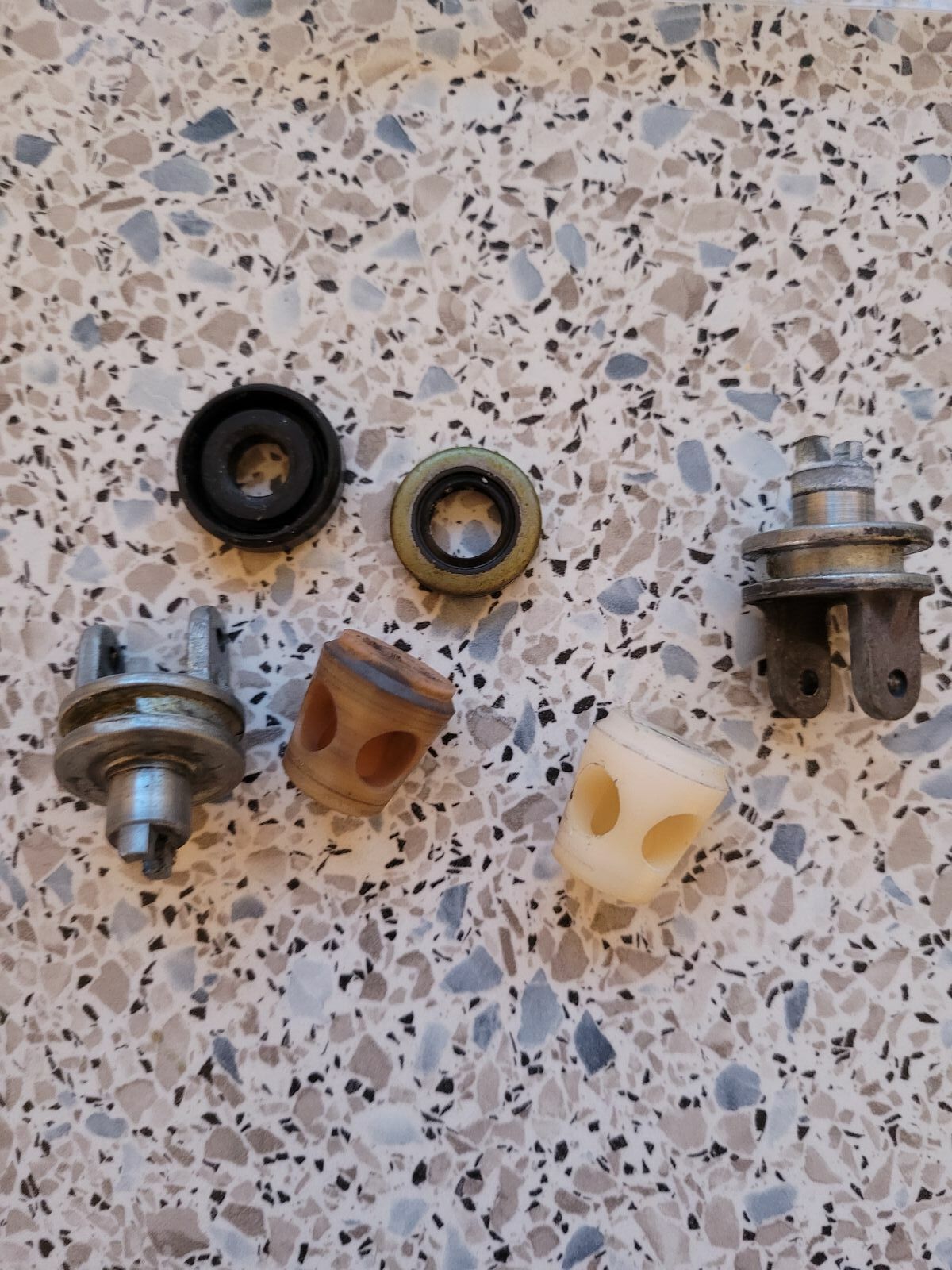

  • Gefuehlt hab ich eher den Eindruck, dass die Gummischeibe innen im Hahn klemmt. Kann man den eigentlich zerlegen? Habs jetzt gerade nicht vor Augen.

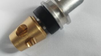

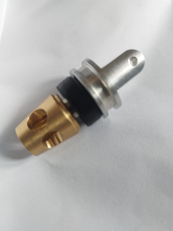

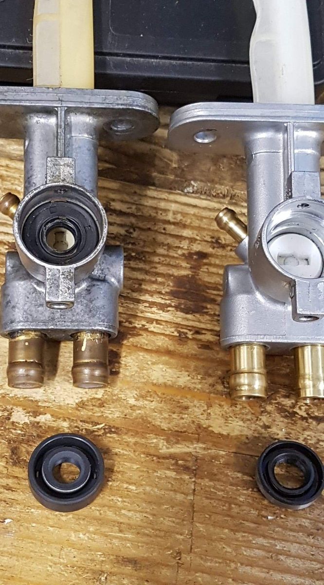

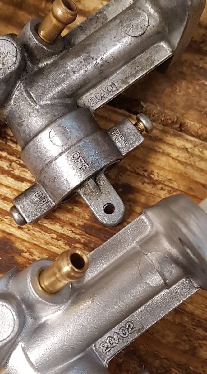

  • Der Benzinhahn lässt sich sogar sehr leicht zerlegen, einfach die 2 Kreuzschrauben lösen und los gehts. Er hat kene Gummischeibe sondern einen Wellendichtring und es gibt die Hähne in 2 verschiedenen Ausführungen. Schuld für die Schwergängigkeit des Benzinhahns im warmen Zustand ist das Kunststoffteil im Hahn. Auch wenn man den Wellendichtring tauscht, ändert da nichts an der schergängigkeit.
    Ich habe für einen Bekannten den Bezinhahn mit den angebotenen Teilen aus dem Netz umgebaut. Er ist zwar wieder nicht zu 100 % dicht, aber der Hahn lässt sich zumindest wieder leicht drehen.

  • Das hast du sicher schon einmal gesehen, ist halt sauteuer.
  • Boah, so einen Konus hatte ich gestern auch in der Hand, is das der gleiche wie bei der RGV? Ich brauch auch so einen :) Hab auch 2 Hähne, die nicht mehr richtig dichten....
    Wusst ich auch nicht.
    Auf eine von den beiden Ausführungen umgebaut, oder was ganz anderes?
