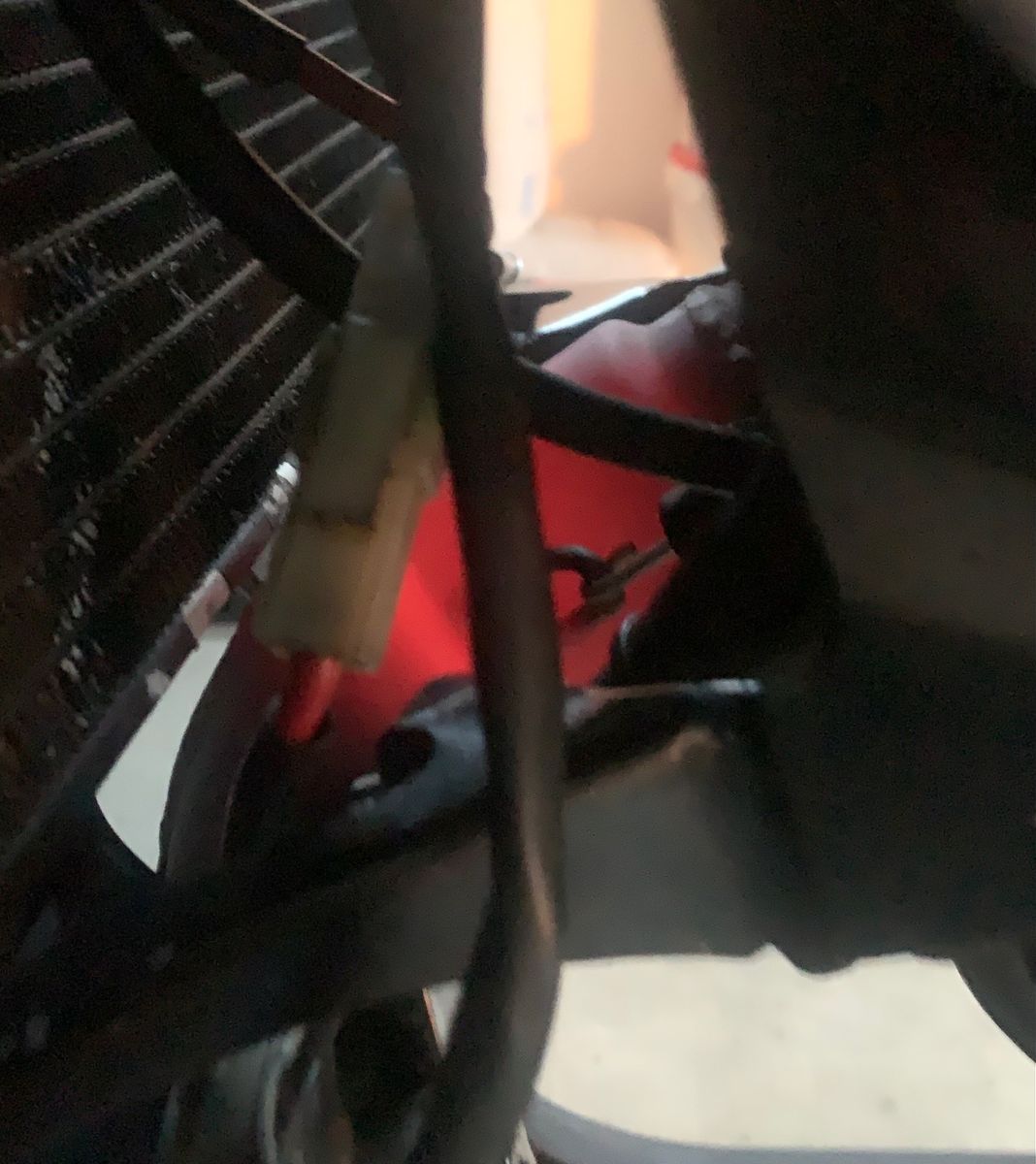

Wenn der Frontspoiler wegschmilzt könnte u.U. ein viel zu später ZZP eine Ursache sein... Die Abgastemp wäre dann sehr hoch...
RS125, RM: Wiederaufbau, der nicht läuft
Krümmerkopf glüht bei solchen Versuchen
Das sieht mir stark danach aus. Gut zum Auspuff ausbrennen...
Die RM wird heiss, aber ich meine nicht so heiss. Das deutet schon auf brutale Spätzündung durch fehlenden/ abgerissenen Kurbelwellenkeil hin.
Edit: ich habe das noch nie ausprobiert aber ein verpolter Pickup verursacht auch enorme Spätzündung, allerdings müsste die dan theoretisch so spät zünden das sie garnicht läuft. Wäre aber eine Theorie, das die Kabel am Pickup ab waren und falsch herum zusammengelötet wurden, oder die Magnetpolung im Pickup verdreht wurde.
