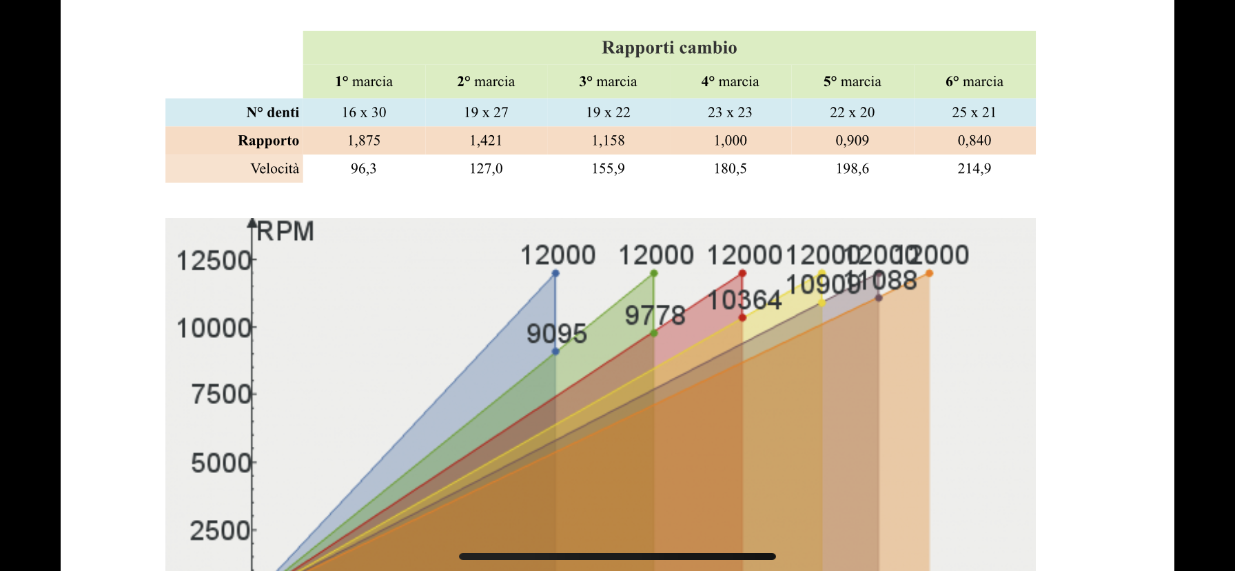

Sind die Teile besser und standhafter?
Ja, und du hast die Möglichkeit eine andere Getriebeabstufung zu bekommen:

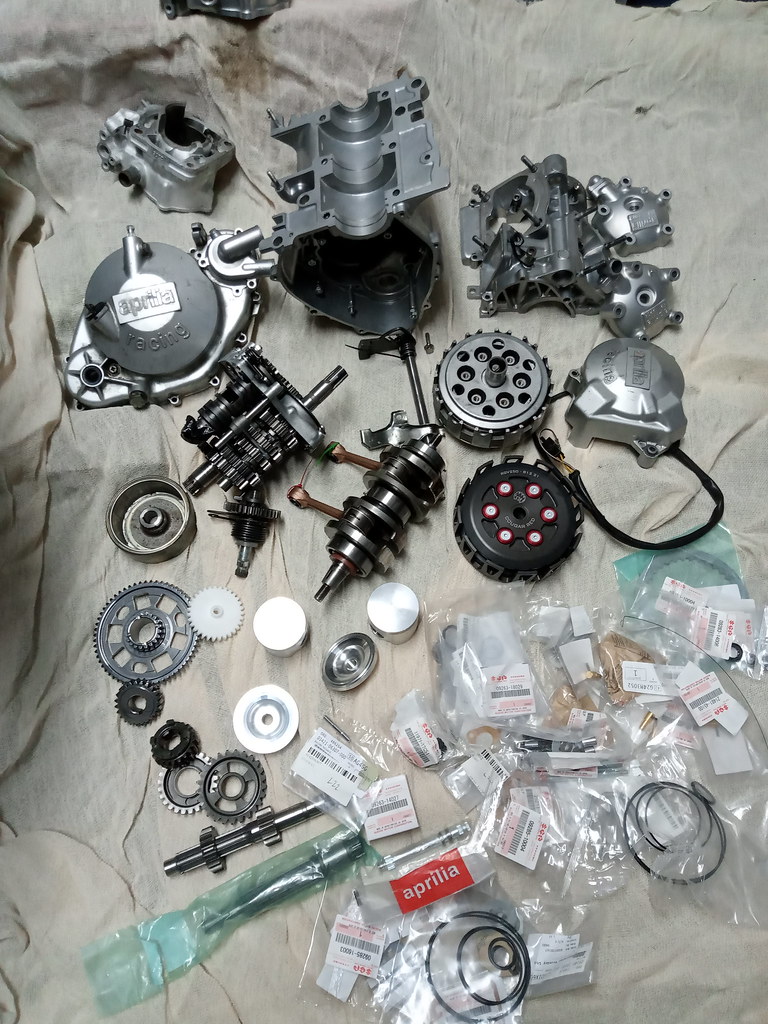

Mir ging bis jetzt erst ein Getriebe kaputt, nachdem ein Gang rausgesprungen war. Das Problem mit dem 2. Gang hatte ich bis jetzt nur mit einem gebrauchten Getriebe mit 2. Gang vom Kayser.
Aktuell fahre ich völlig zufrieden ein ĂŒberholtes Seriengetriebe mit den ZahnrĂ€dern fĂŒr langen 1. und 2. Gang vom freundlichen Italiener. Dabei sind die Klauen vom 2. Gang stabiler ausgelegt weshalb noch das Gegenrad (6. Gang, mit gleicher Ăbersetzung) dabei ist. Die Ăbersetzung ist noch gut straĂentauglich, es gibt auch ne Variante mit noch etwas lĂ€ngerem 1. Gang mit anderer Getriebeeingangswelle mit 15 statt 11 ZĂ€hnen.
Und wenn du dabei bist kannst auch gleich noch den gerade verzahnten PrimÀrtrieb dazu nehmen
