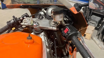

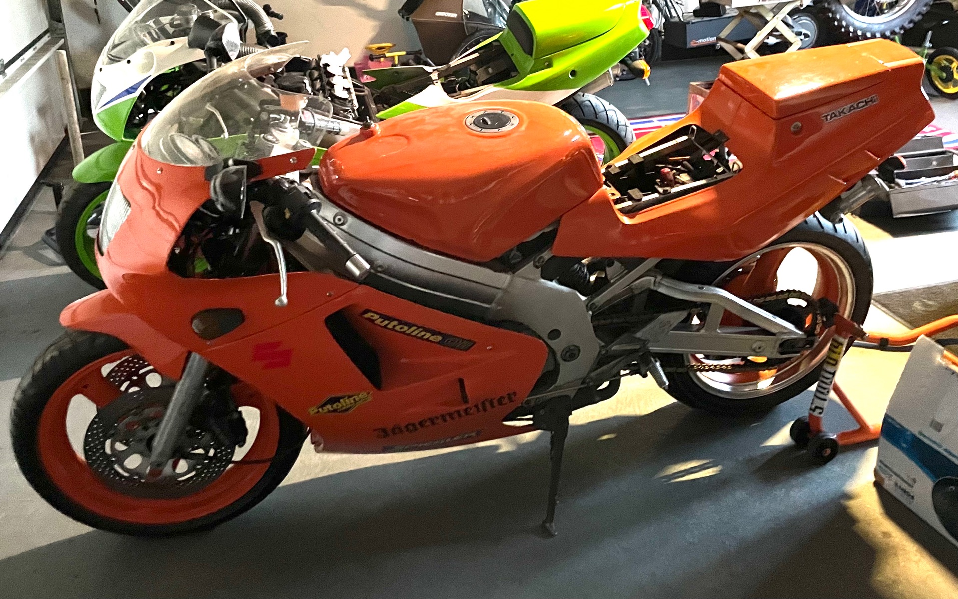

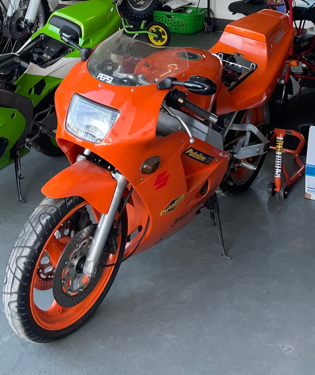

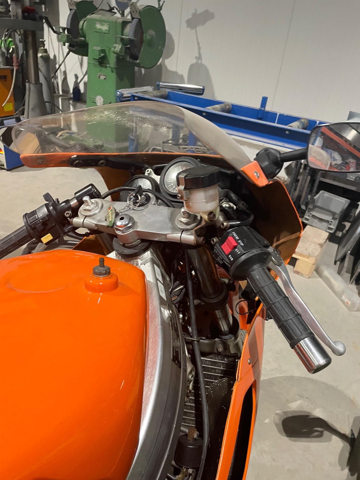

    Ich bin neuer stolzer Besitzer einer RGV 250 1992.
    Ich möchte direkt voraus sagen, das ich neu im RGV Thema bin, und mir gerade erstmal einen Überblick am verschaffen bin. Motorrad schrauben ist natürlich kein Neuland.
    Ich habe die RGV von einem erfahren älteren Herren gekauft .
    Aber nun tun sich Fragen auf warum er was gemacht hat? Er ist leider verstorben.

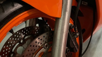

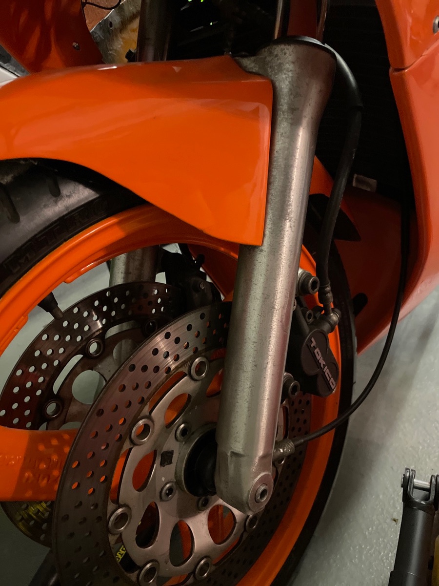

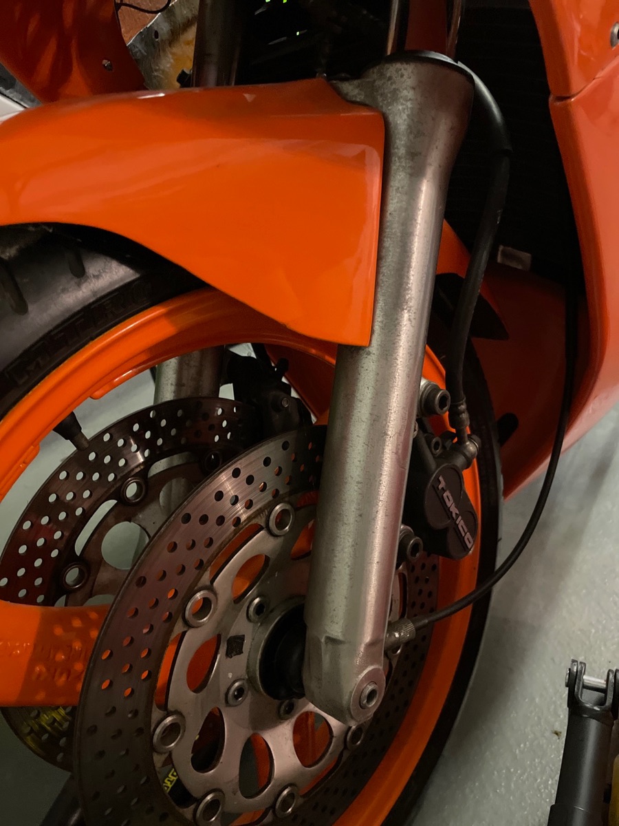

    Ich habe eine andere Gabel drin, angeblich rg 500.. scheint mir aber komisch .

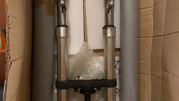

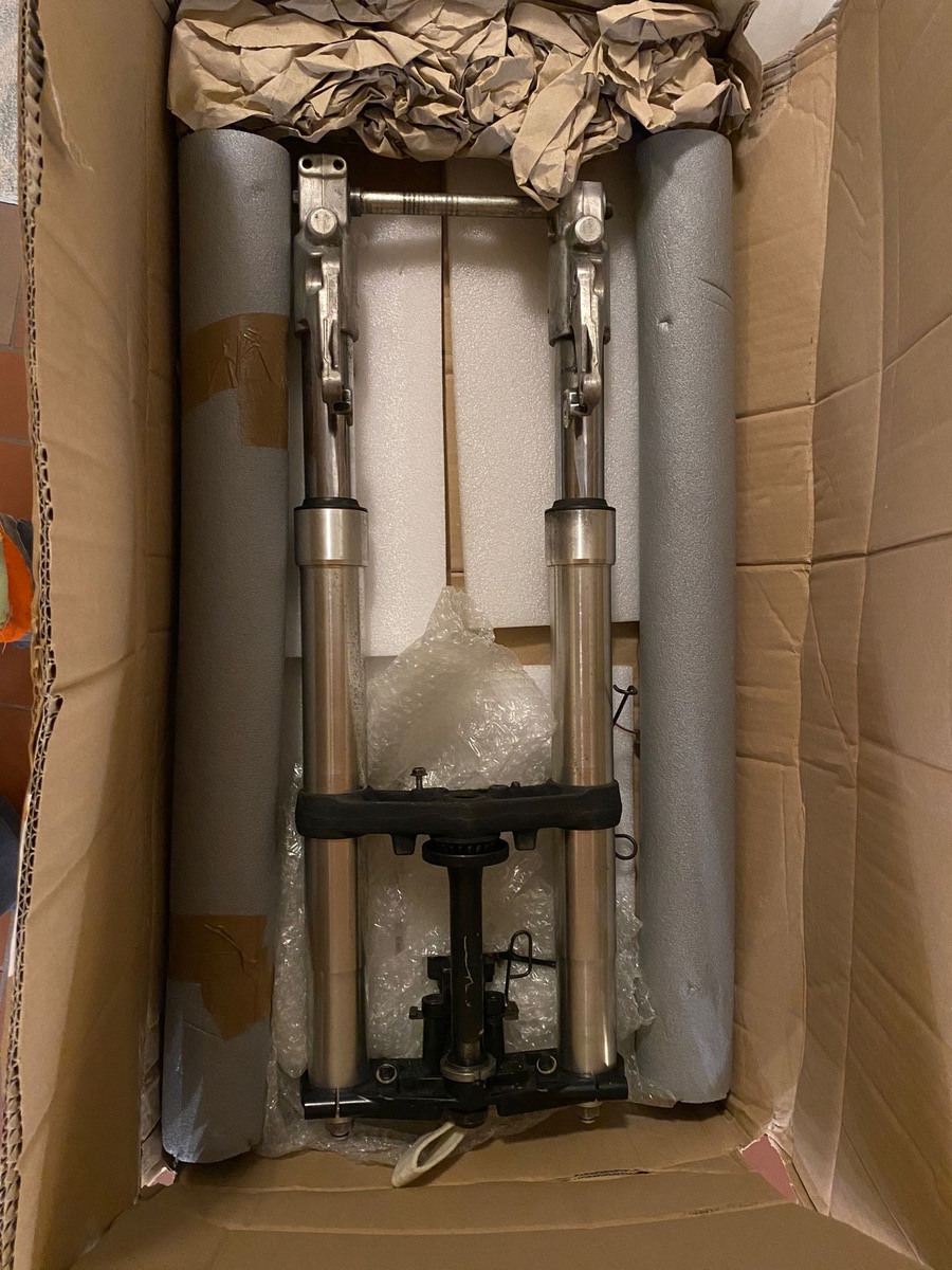

    Kann es sein das er die ganze Front auf vj21 umgebaut hat ? Ich habe eine originale usd Gabel Incl Brücken schon da . Nun die Frage : soll ich die wieder umbauen ? Oder gibt es vielleicht so sogar Sinn ?
    Bin um Tips dankbar …. Und sorry falls die Frage fur RGV Kenner doof ist .

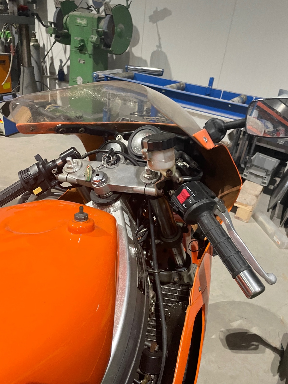

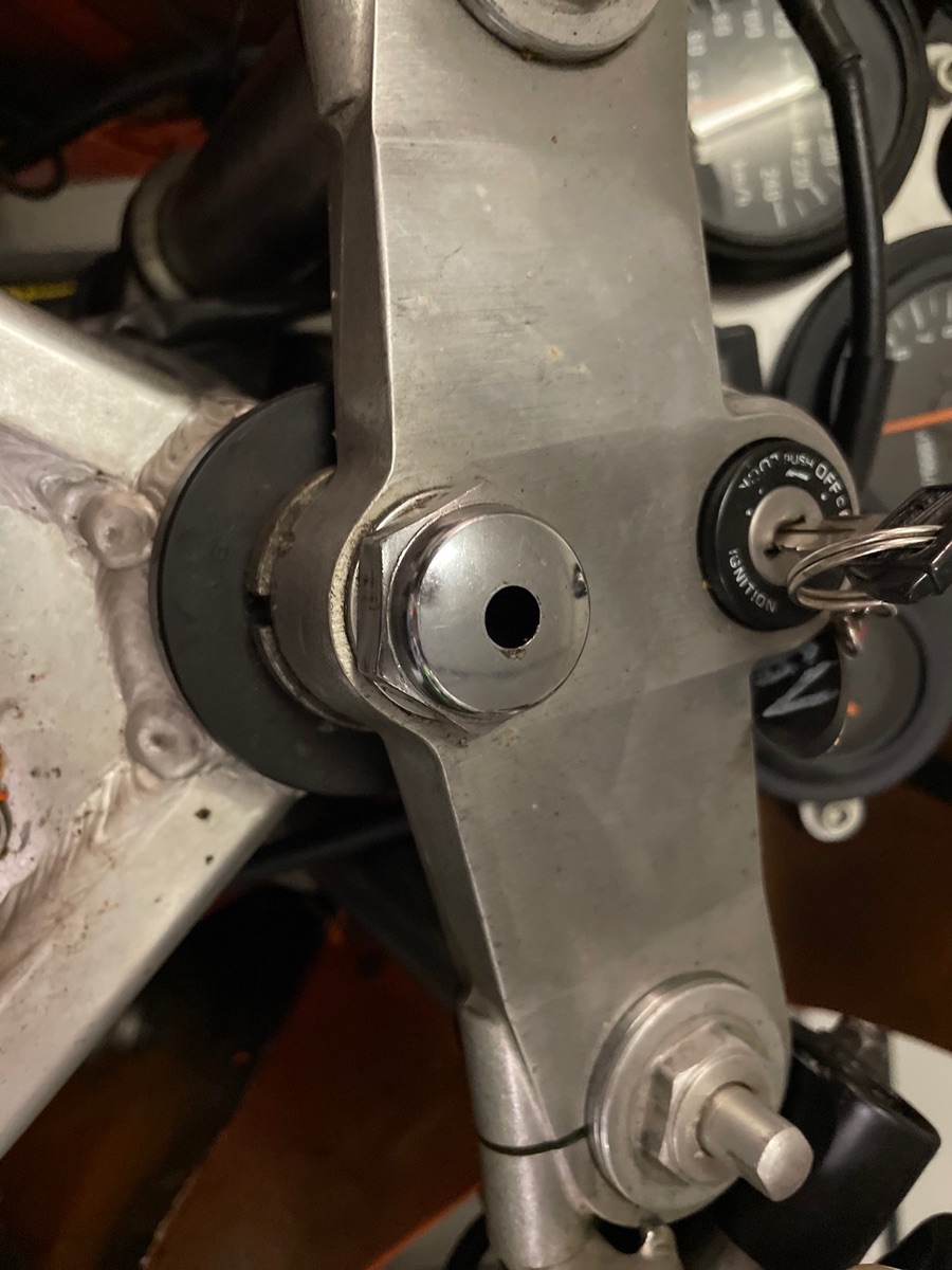

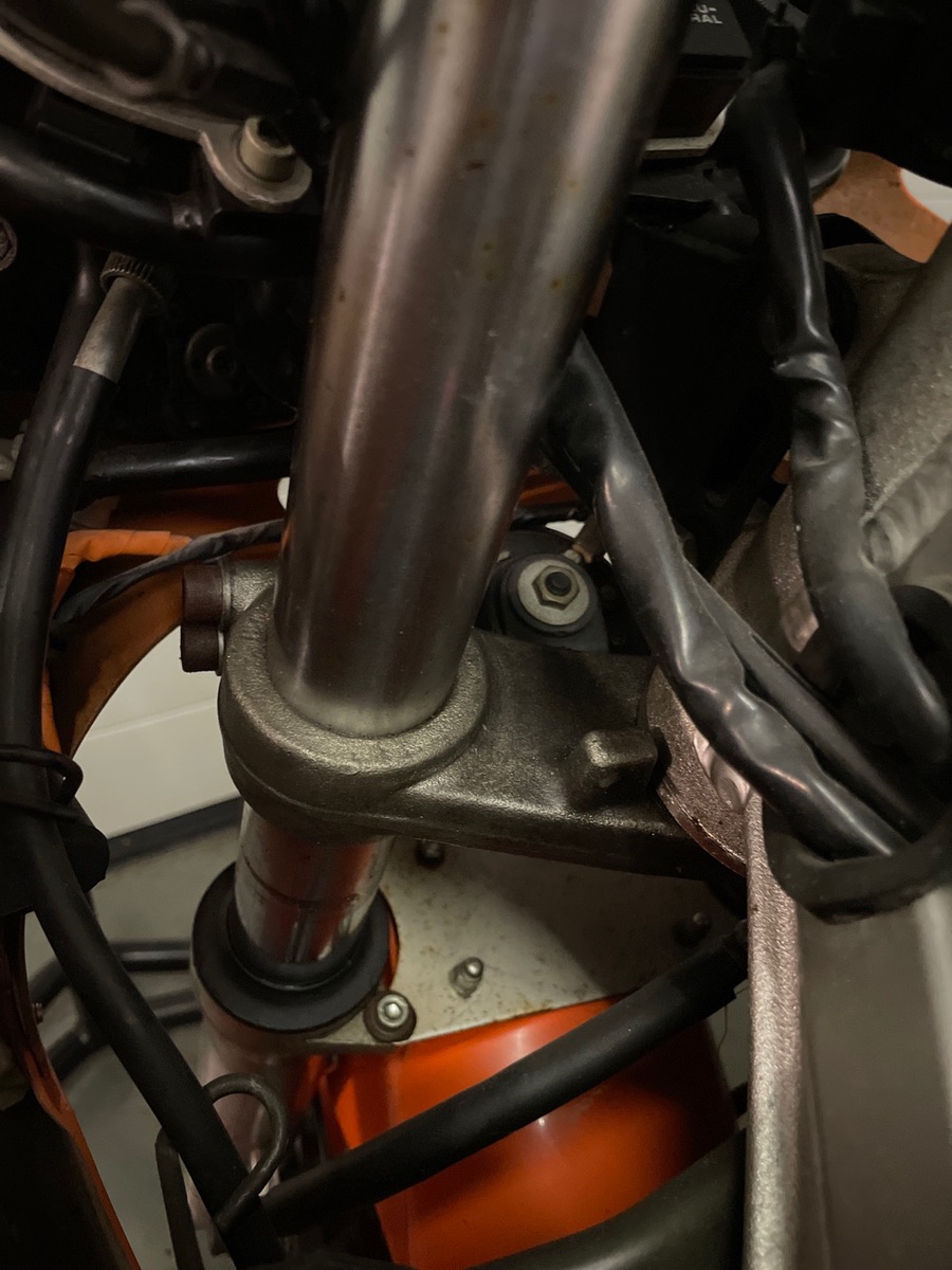

  • Ich würde vermuten, dass das eine GSX-R Gabel oder sowas ist. Die obere Gabelbrücke ist auf jeden Fall nicht von der VJ21, die ist nicht plan sondern hat einen Versatz.
    Was spricht dagegen, das Mopped erstmal so zu fahren, wie es ist? Kann doch sein, dass das ganz gut funktioniert. Die Telegabel wird auf jeden Fall etwas leichter sein, als die originale USD.

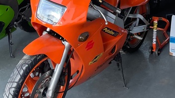

  • Korrigere mich, hab mir die Bilder eben nochmal genauer angeschaut... die hat ja nen Versatz. Also wird das wohl doch eine VJ21 Front sein. Verkleidung und Cockpit ist auch VJ21.
    :teacher1:

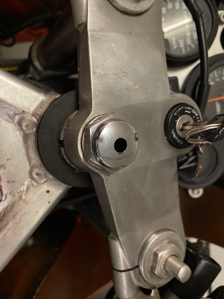

    is ne 21er gabel samt brücken.
    auf foto nr. 4 ist gut zu sehen, dass die brücke "gekröpft" ist

    Ja es kommt daher , da ich sie eig von Grund auf herrichten möchte.die Gabel natürlich auch einem Service unterziehe, Lager usw auch neu mache, und auch Felgen lackieren möchte. Und mir jetzt die Frage stelle, auf was ich gehe. Da ich die andere Gabel Incl Brücken usw ja auch habe.

  • Die Vj 21 Gabel ist jetzt auch nicht der Burner, aber sie ist leichter und spricht besser an. Die 41er Showa Upside down ist ein Krampf, bockig und schlecht ansprechend. Mit Tuning und einer Cartridge kann man sicherlich einiges bei rausholen.
