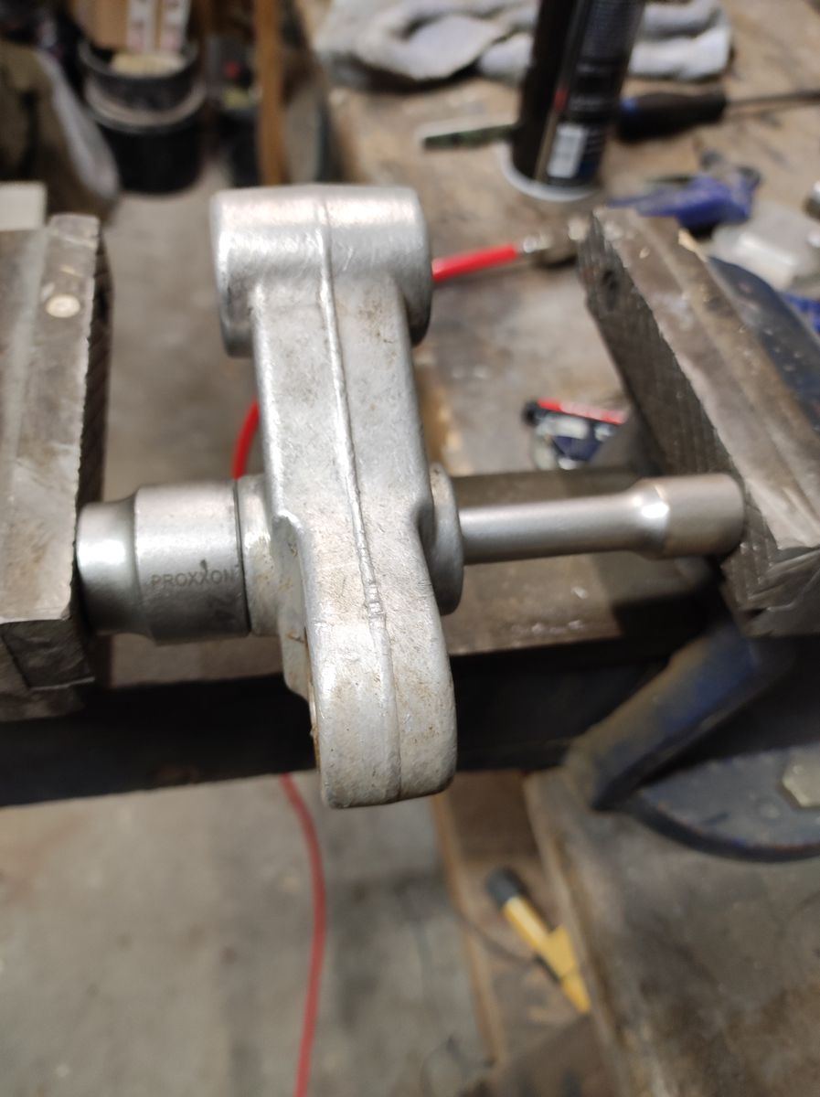

Jau, mein Schraubstock ist nicht so groß und ich find das immer voll fummelig das „Paket“ zwischen die Backen zu kriegen. Ist immer eine Mischung aus mit beiden Händen festhalten und mit der Hüfte oder Knie den Schraubstock zudrehen
Wollte mir mal ne Drehdornpresse für sowas anschaffen, aber wie oft brauche ich die?
Ach das geht eigentlich ganz gut!
Die Teile nur leicht andrücken und dann kann man noch nachjustieren.
In 10 min waren alle drei Lager draußen und nach weiteren 30 min die 5 neuen inkl. Simmerringe wieder drin.
Sie läuft, Wahnsinn
