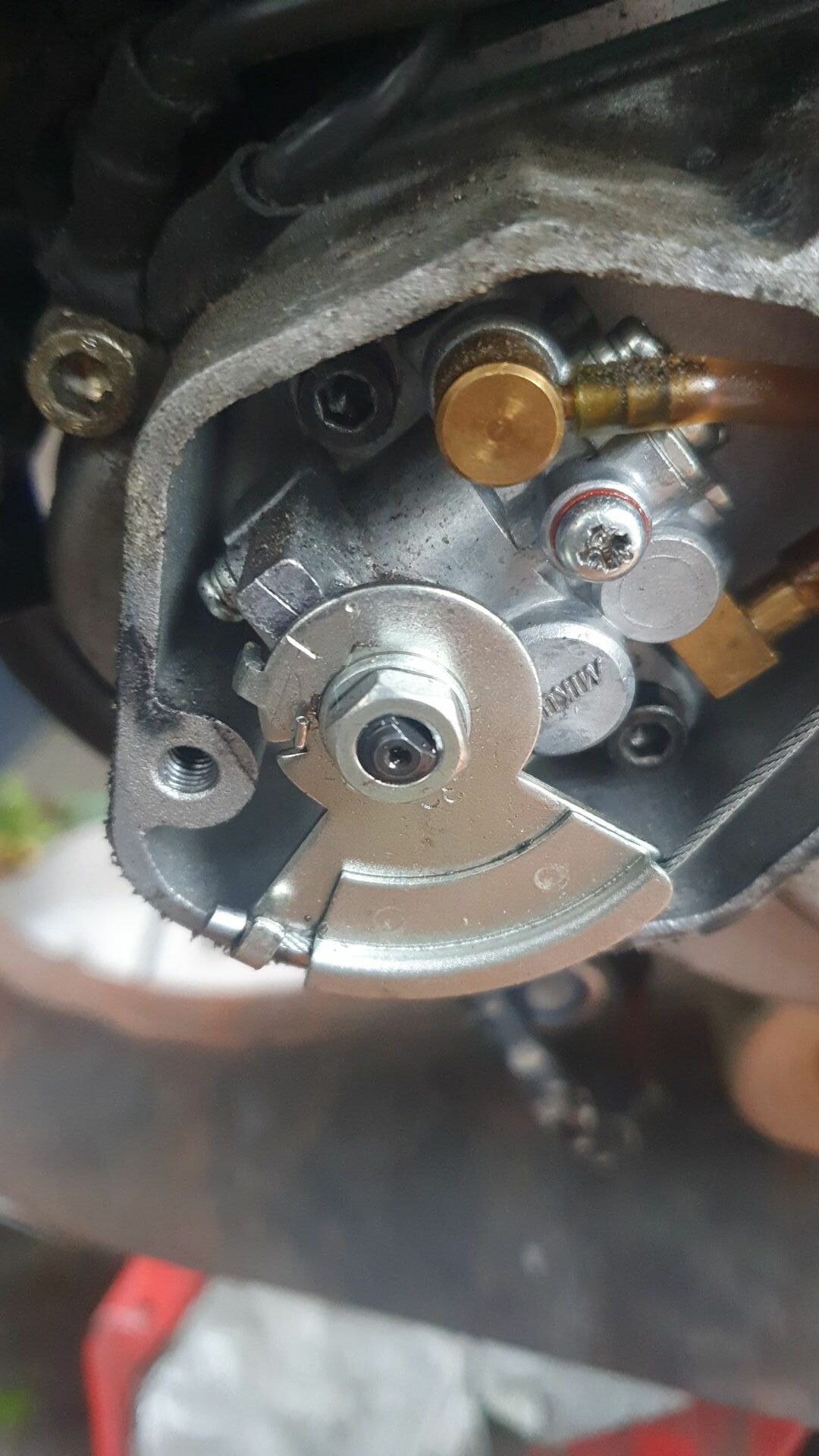

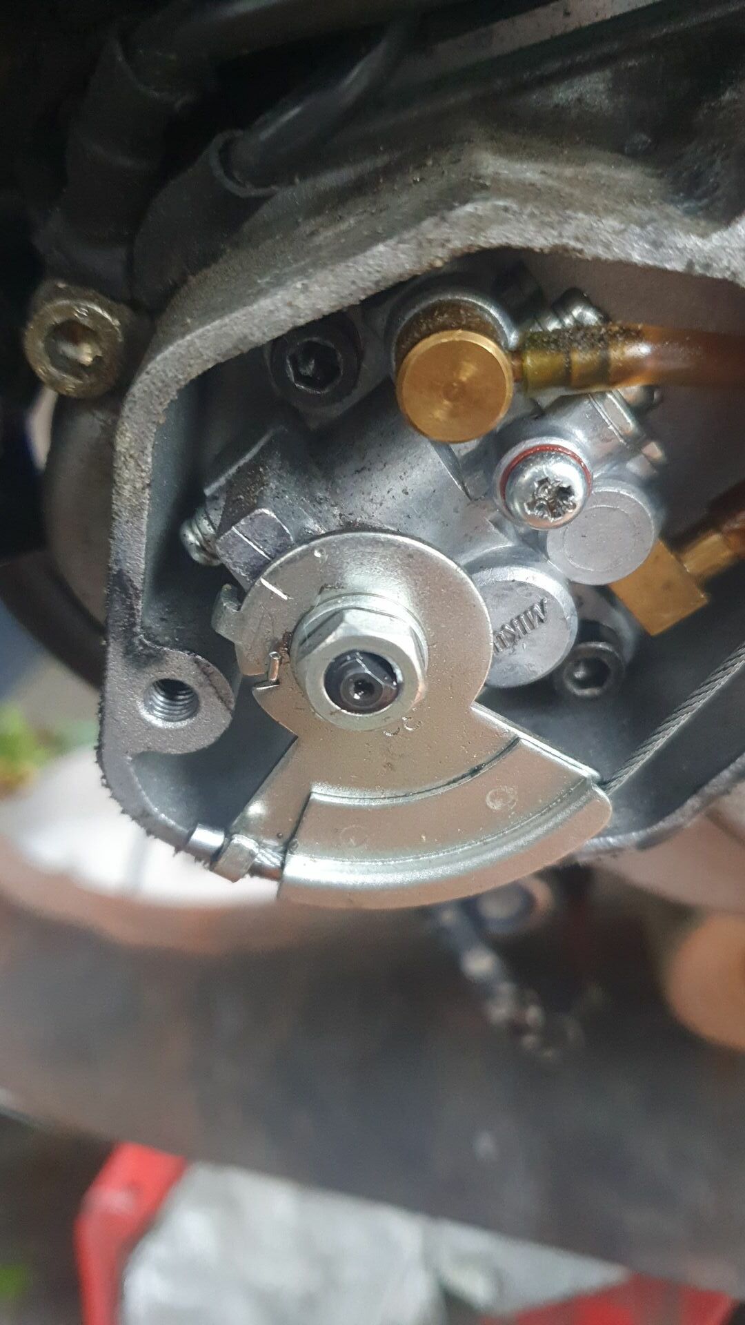

Habe mir mal die Ölpumpeneinstllung angeschaut, passt das so oder muss ich was ändern?

Zur Ölpumpe: Ist tendenziell eher "fett" eingestellt, sprich viel Öl. Würde ich aber für's erste so lassen und schauen ob sie arg raucht.
Schau aber bitte auch dass der Schlauch der vom Öltank kommt (der Dickere) gescheit auf dem Anschlussstutzen an der Pumpe sitzt. Sieht bei dir so aus as wäre der nicht ganz aufgesteckt.... nur zur Sicherheit.

Zur Rauchentwicklung kann ich sagen, ja raucht schon ganz gut.
Würde es aber denke ich so lassen, damit bin ich ja auf der sicheren Seite oder?
